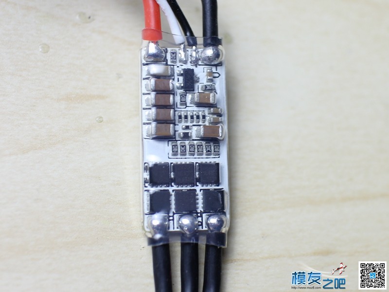

1.小巧,太小巧了,电调本身尺寸为:27.8*13.5
2.轻,太轻了,不剪线的重量为10克,老晋要是没记错的话,乐天20A是17克的样子

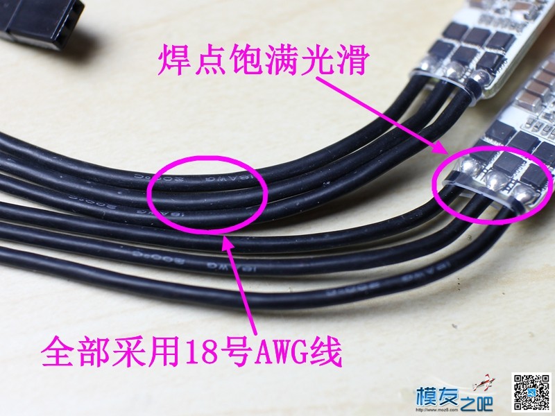

3.做工非常好,焊点饱满,元件排列整齐,看着就感觉很精致
4.支持4S,要知道现在很多穿越机高手都是玩4S为主了,连F450级别的也是,4S是小机器的主流
5.支持Oneshot125功能,普通油门模式最高可支持刷新率高达500Hz的油门信号
6.本身Flycolor标准多轴程序,卓越堵转保护功能,同时支持BLHeli程序,可通过信号线升级
7.使用主动续流技术,相比普通电调,效率更高,油门响应速度更快

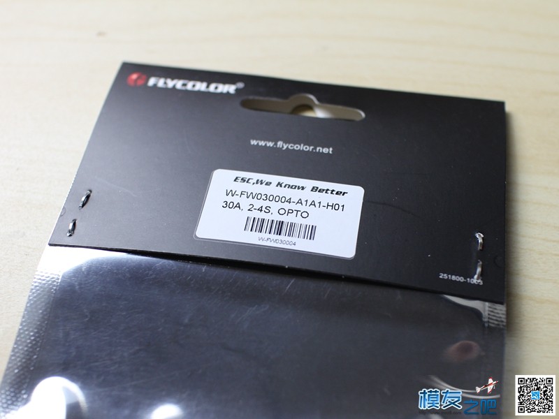

好了,废话不多,上图:
