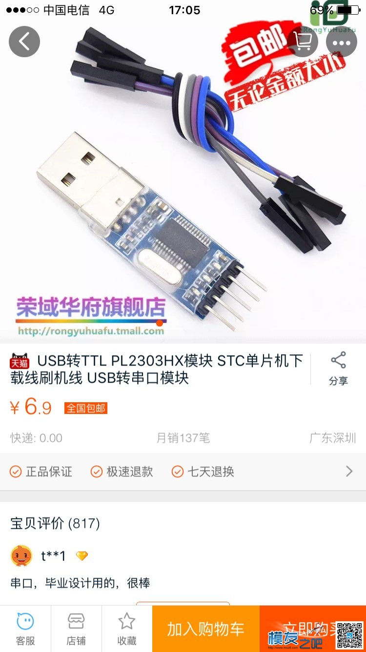

发表于 2016-6-2 17:04:09 | 显示全部楼层
是 tx接tx rx接rx么 第一次刷机 不知道 怎么刷富斯FS-I6遥控器终于有人破了,第一弹,放出10CH固件  作者:大爱猩猩 2594 下面是我买的刷机工具
富斯FS-I6遥控器终于有人破了,第一弹,放出10CH固件  作者:大爱猩猩 331
是tx接rx,rx接tx vcc不用接,gnd接上就行 vcc是供电,遥控有遥控自己的供电,pl2303有电脑供电 gnd就是负极,也叫地,负极和负极相连两边数据就能通 tx意思是发送 rx意思是接收 tx-rx 就是一个发一个收,反过来也  详情 回复 发表于 2016-6-3 01:37
 楼主| 发表于 2016-6-3 01:37:11 | 显示全部楼层
大爱猩猩 发表于 2016-6-2 17:04
是 tx接tx rx接rx么 第一次刷机 不知道 怎么刷下面是我买的刷机工具
是tx接rx,rx接tx
vcc不用接,gnd接上就行
tx意思是发送
rx意思是接收
tx-rx 就是一个发一个收,反过来也是一发一收,两个对接就是互发互收
