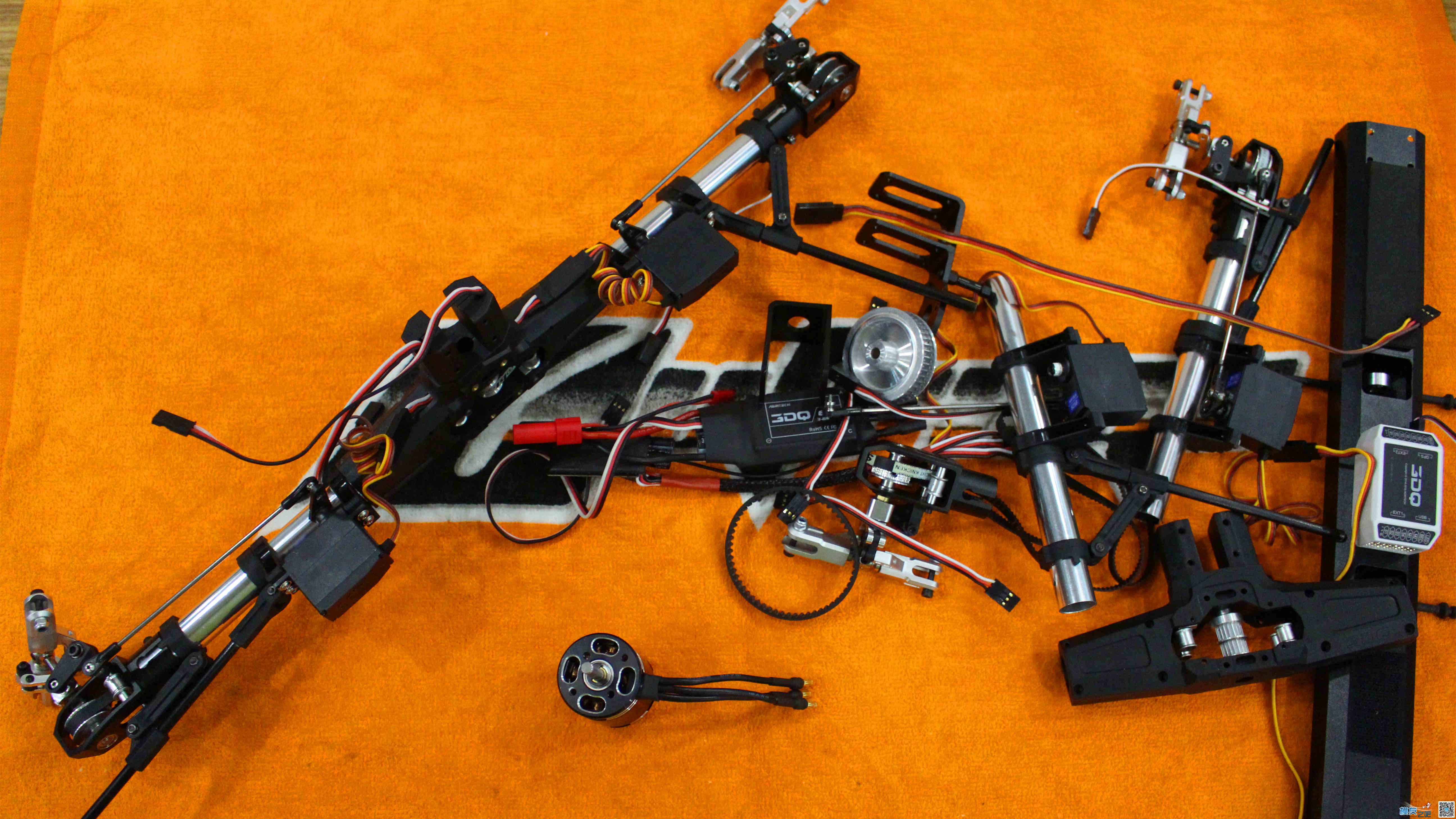

拿到手简单的研究了下结构,然后是:大卸八块。彻彻底底的拆散
3DQ都有哪些干货? 舵机,飞控,电机,接收机 作者:蓝田水仙 4679
拆散了先不着急装,咱们来“剥去其外壳,窥看其中的内里”

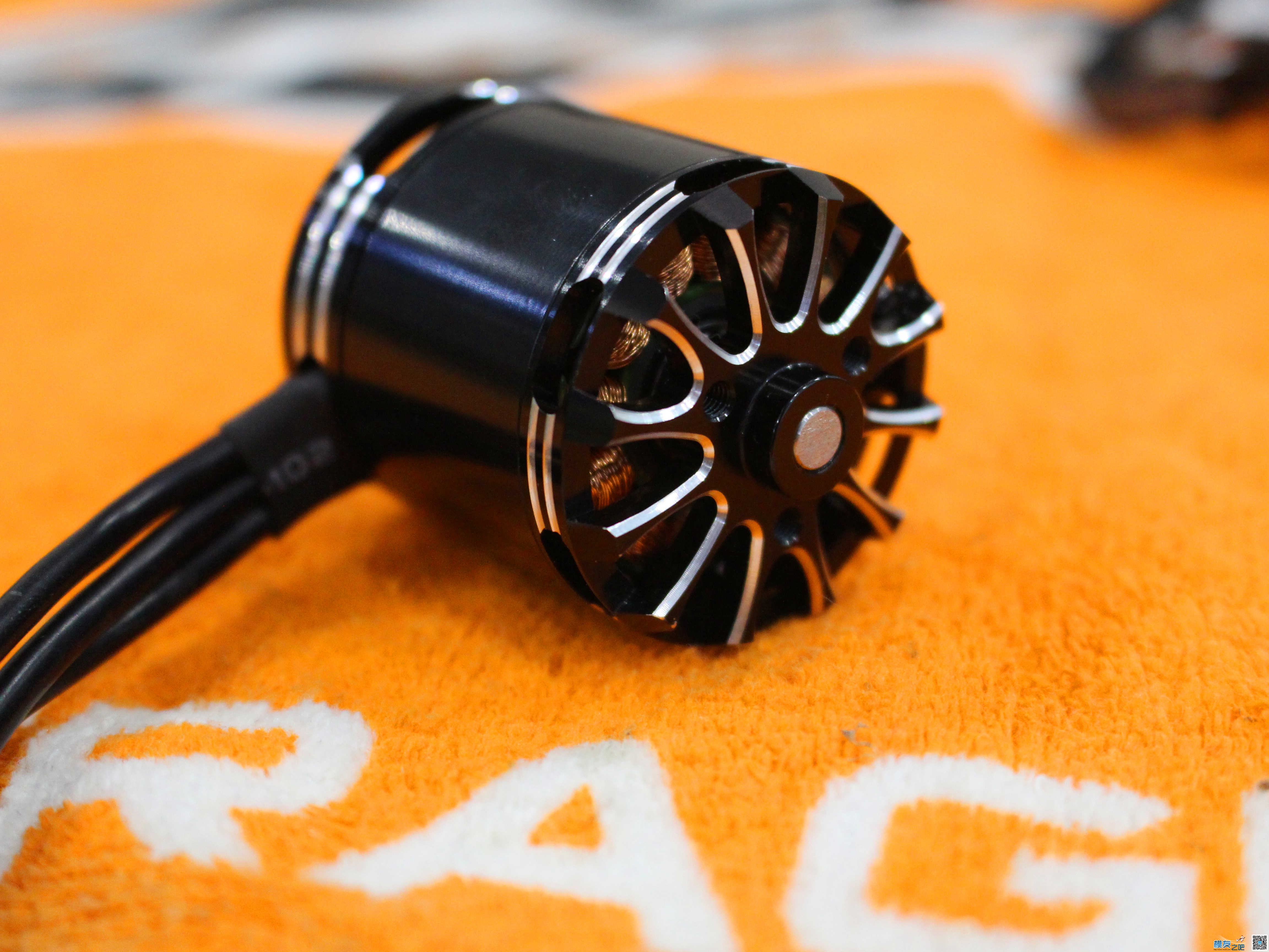

电机上面光秃秃的,没有标注具体的型号和KV值,问了厂家,说是1100KV的
大小感觉和500级的大小差不多
3DQ都有哪些干货? 舵机,飞控,电机,接收机 作者:蓝田水仙 8688
电机做工还行,银白色的倒角挺漂亮的

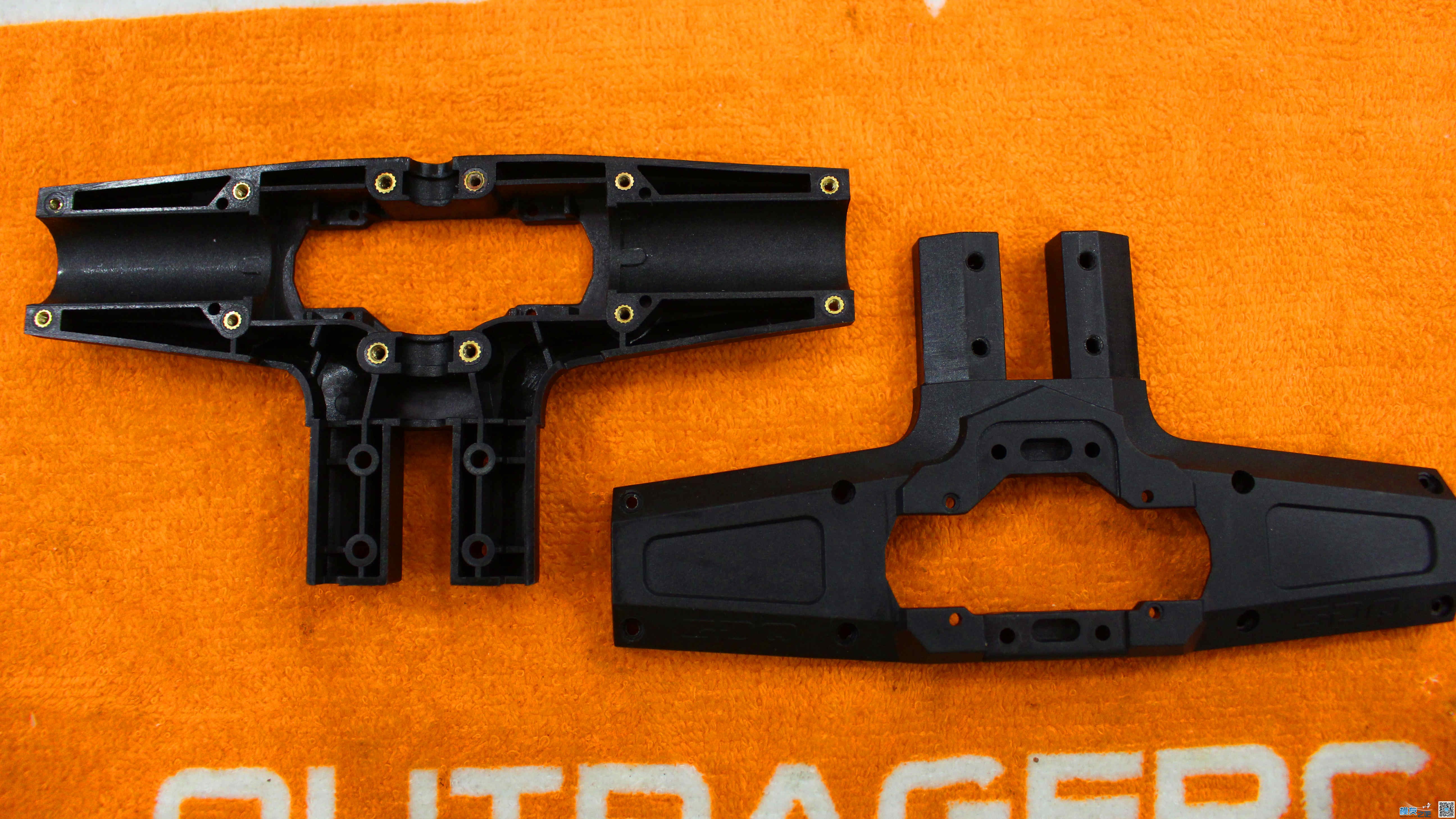

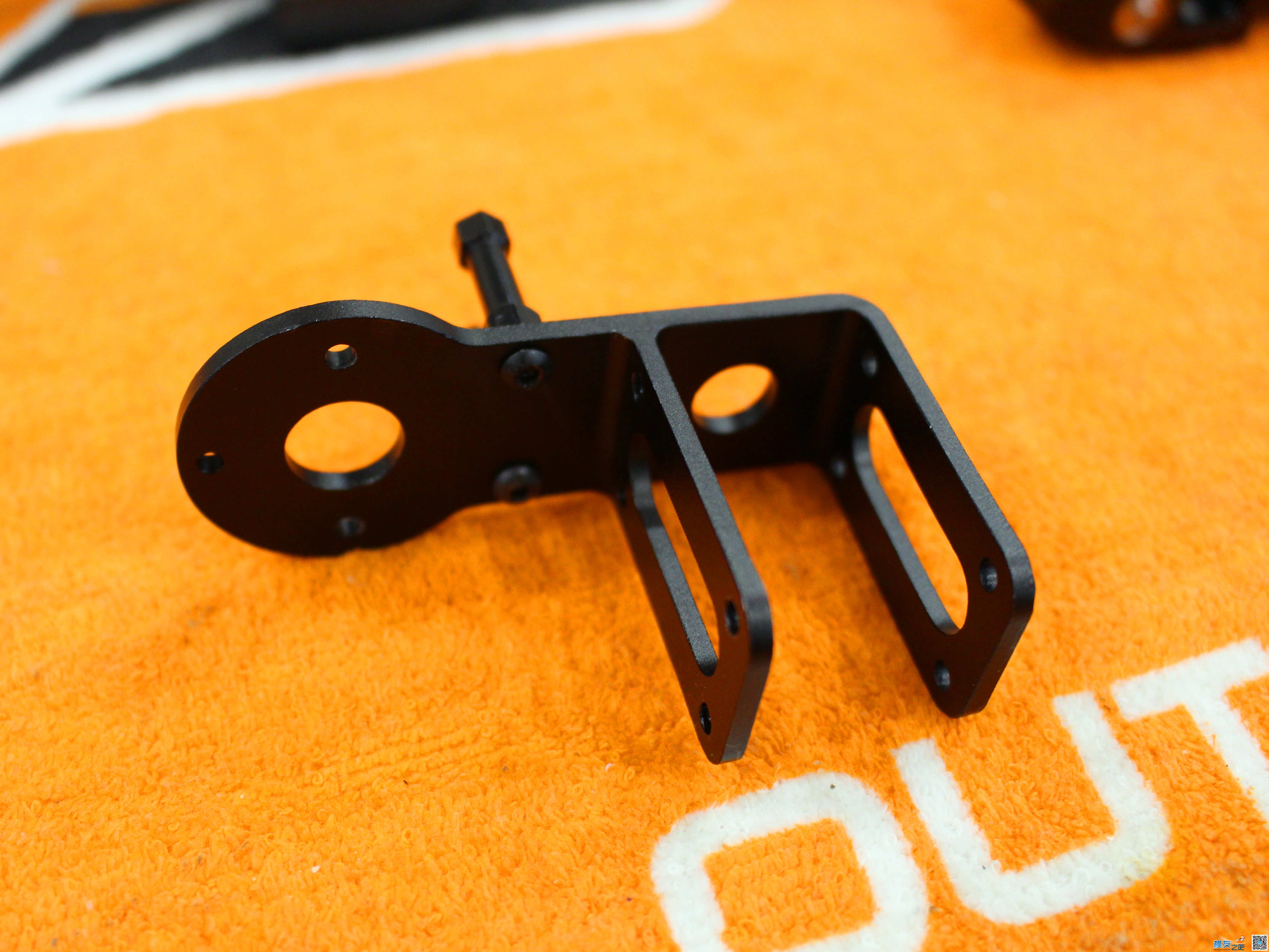

再看看电机座,原先没拆的时候以为是分体式的,拆了之后没想到是一体的。
3DQ都有哪些干货? 舵机,飞控,电机,接收机 作者:蓝田水仙 6566
3DQ都有哪些干货? 舵机,飞控,电机,接收机 作者:蓝田水仙 4247
不过这个电机座,缺乏设计的工业美感,说白了,就是不够“骚”,哈哈

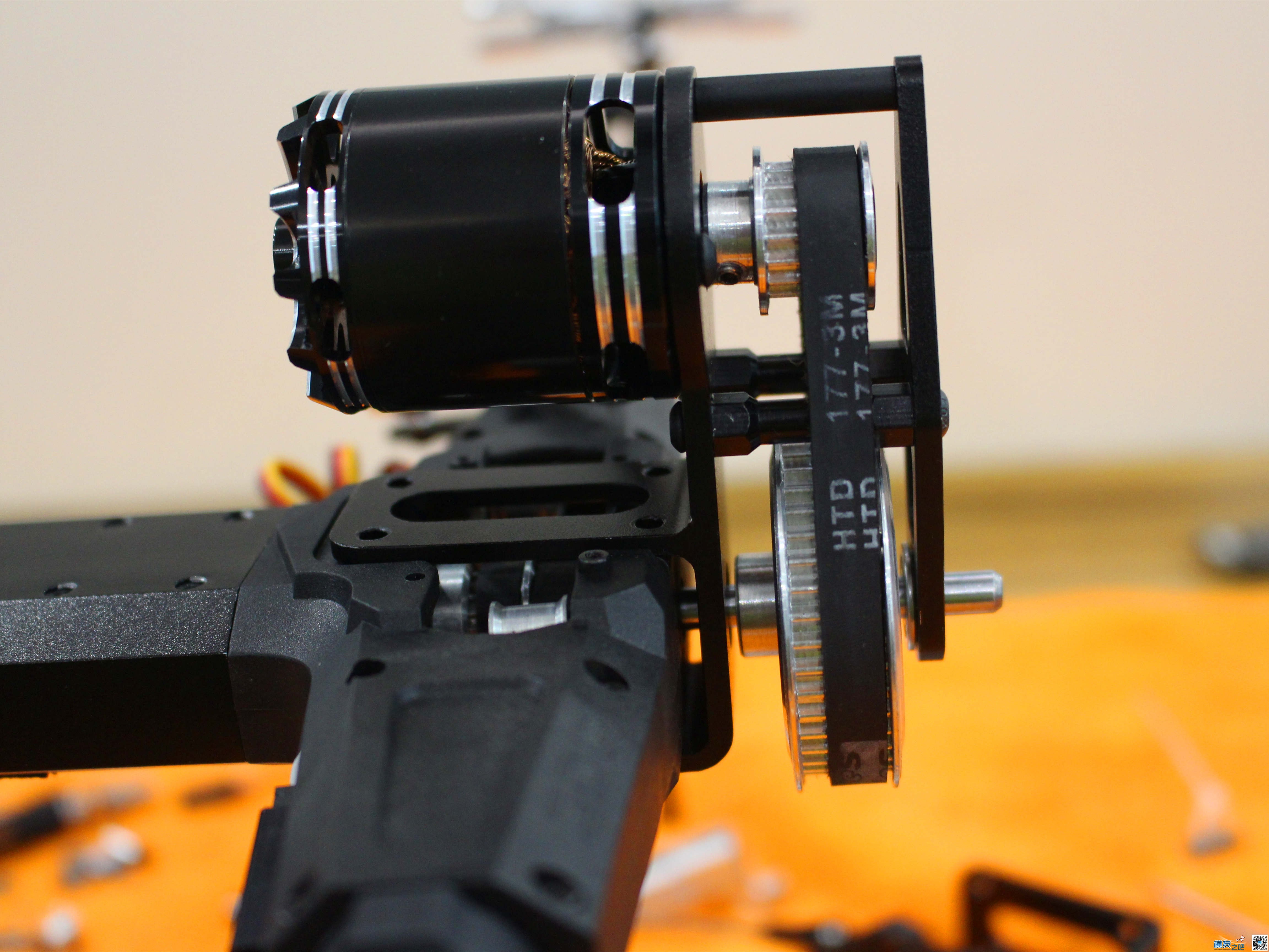

再看看电机的一级传动
3DQ都有哪些干货? 舵机,飞控,电机,接收机 作者:蓝田水仙 4349
这个结构设计的不错,不过我觉得有两个可以改进的地方:
1:我拆电机的时候,发现,电机座的螺丝孔是死的,也就是说不能调节皮带的松紧。
因为我之前玩的所有电直都可调节:皮传调松紧,齿轮减速就调间隙。可能厂方设计人员觉得已经计算好开孔位置,不需要再让玩家调了
2:因为是皮带减速,皮带装上去之后,会对轴有个径向的压力,导致会有轻微的变形。我建议加个第二电机轴承座。

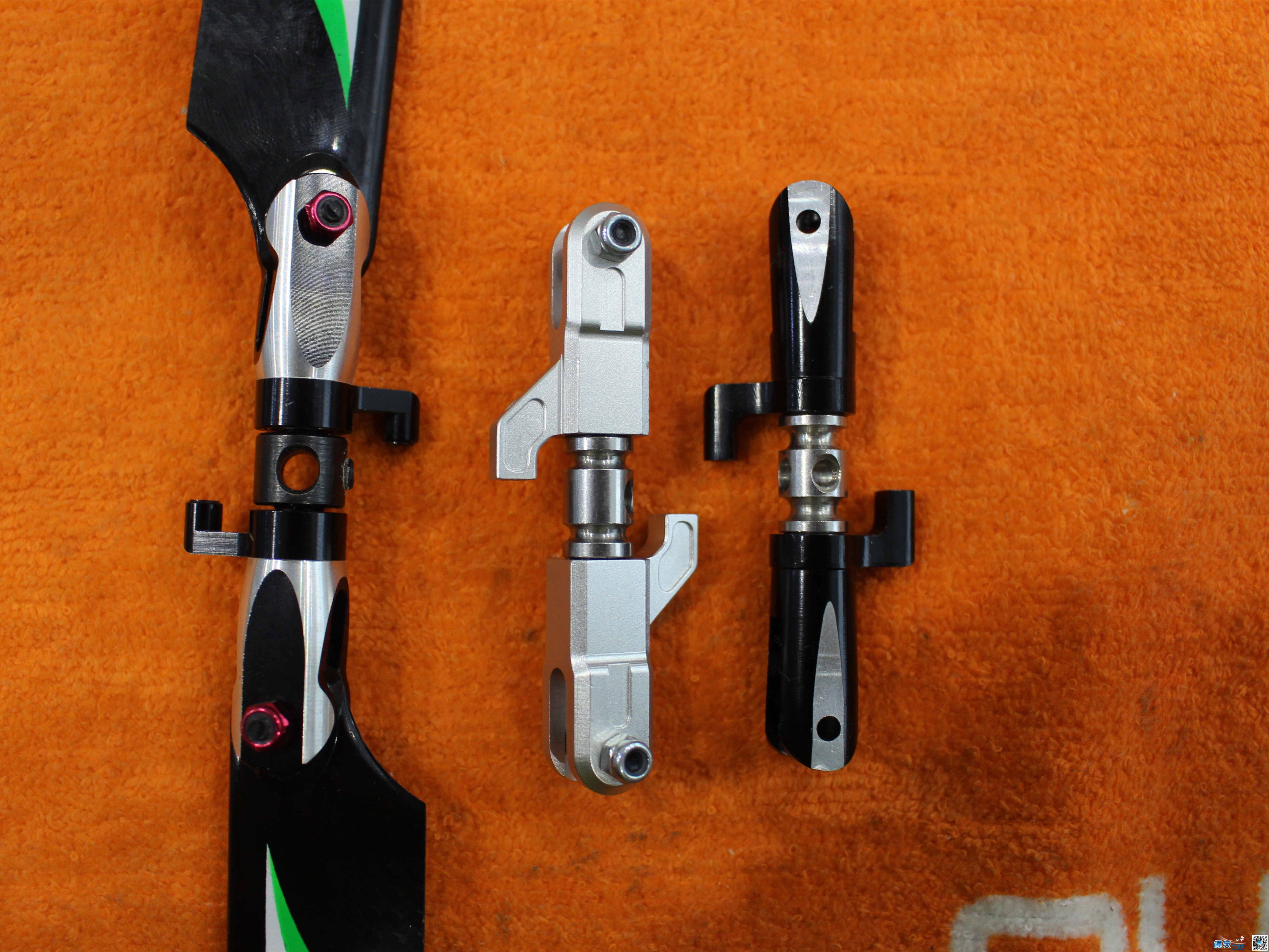

再看看变距部分
采用的是富丽500的尾巴,下面放了张对比图,从左到右分别是fusion 50(600级别) 富丽500 嘉迪500的尾巴
3DQ都有哪些干货? 舵机,飞控,电机,接收机 作者:蓝田水仙 4764
3DQ都有哪些干货? 舵机,飞控,电机,接收机 作者:蓝田水仙 7753

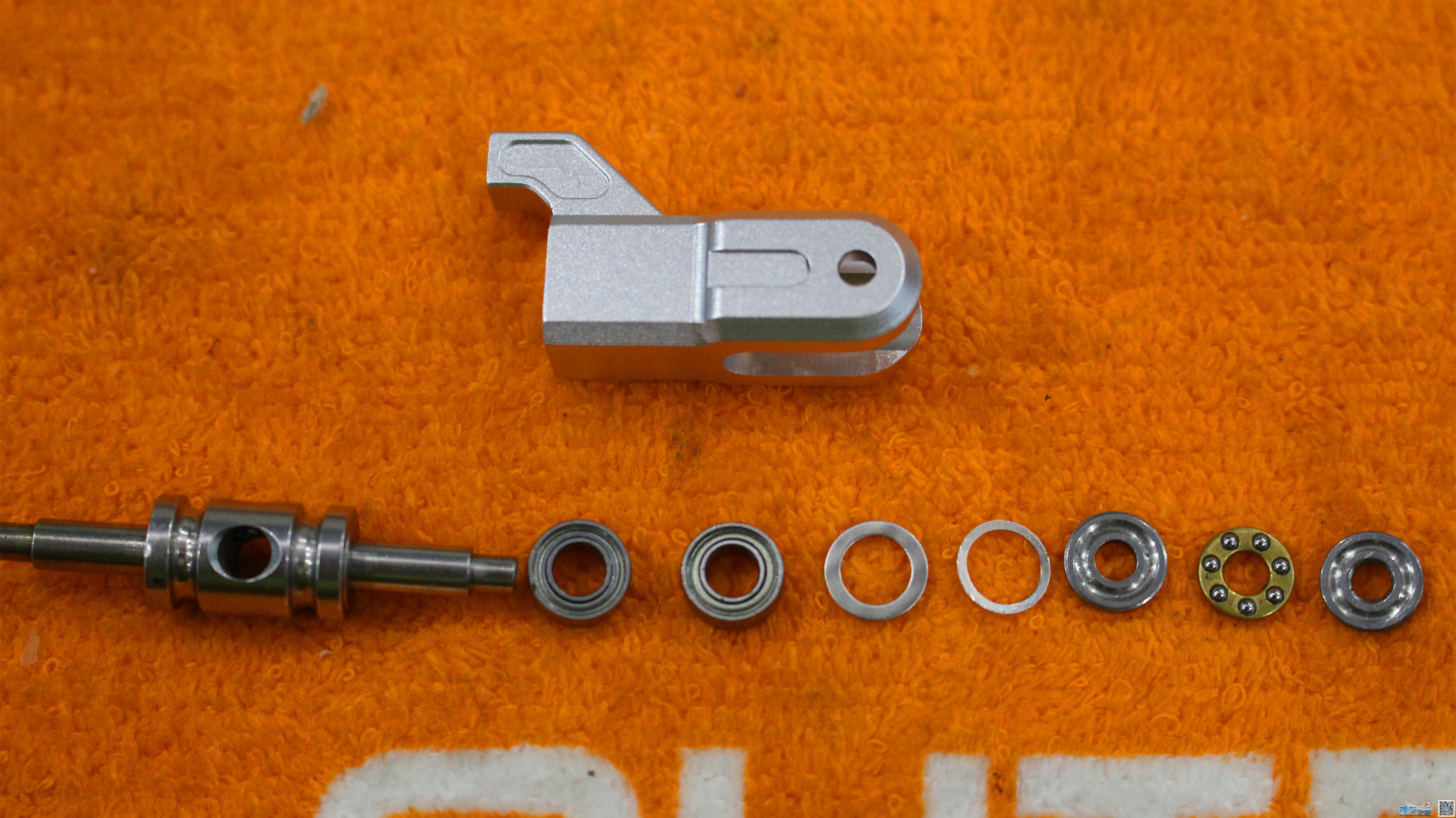

我之前有过一架亚拓500,发现一个特别特别蛋疼的地方,就是无论是亚拓,还是飞越,嘉迪,富丽家的500的尾中联螺丝用的都是2.Omm的,太细了,老是害怕射尾桨,或者炸鸡修机拆螺丝滑头。这不,笔者在拆尾桨夹打算上推力轴承油的时候,啪,螺丝断头了…………赶紧趁着快递没放假之前买了一对回来压压惊
3DQ都有哪些干货? 舵机,飞控,电机,接收机 作者:蓝田水仙 3891

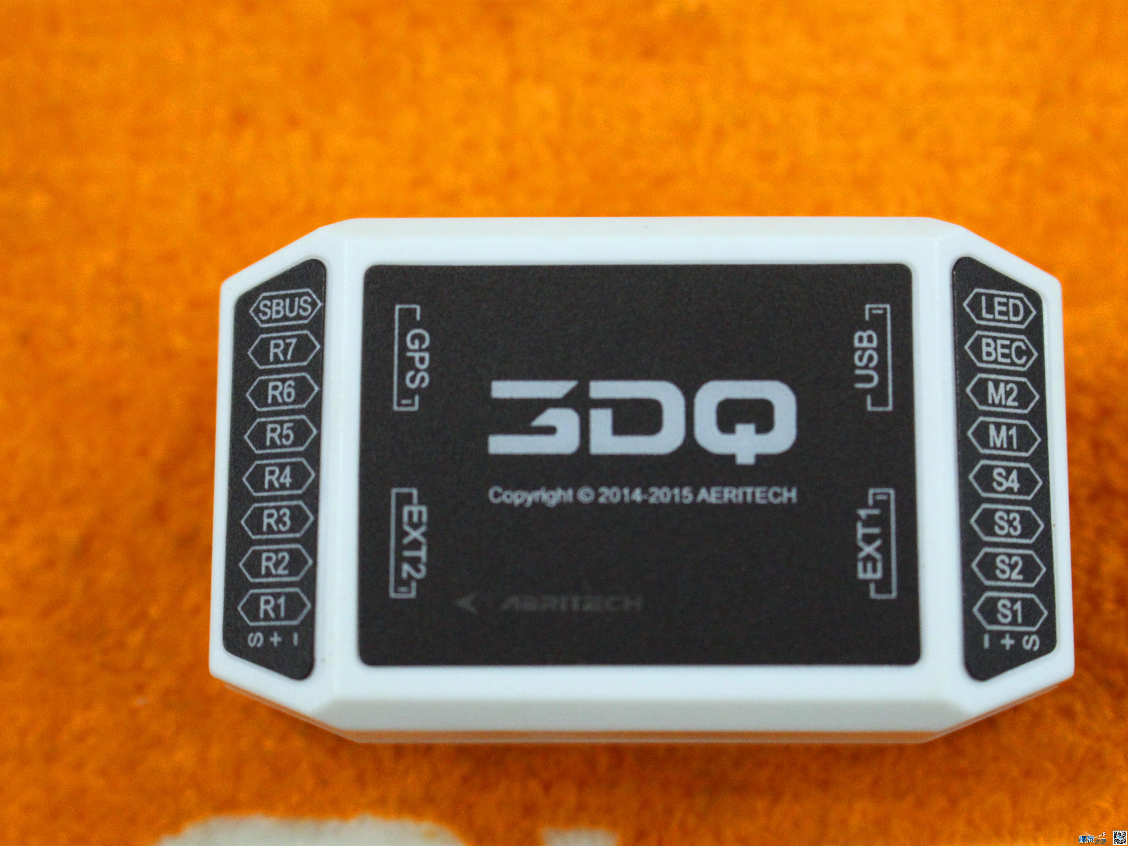

下面看看核心部分,大脑——飞控
3DQ都有哪些干货? 舵机,飞控,电机,接收机 作者:蓝田水仙 4163
体积不大,白色塑料外壳,设计感觉偏简约风格。
3DQ都有哪些干货? 舵机,飞控,电机,接收机 作者:蓝田水仙 3179
左边的R1到R7对应普通接收机的7个通道。居然支持S.BUS?
再看右边,S1-S4是四个舵机(Servo),M1是电机(Motor)难道以后可以支持两个电机?
说明书上说,飞控内部已经做了减震,不需要再额外考虑减震。那我们就来看看内部到底是个什么样的减震法。

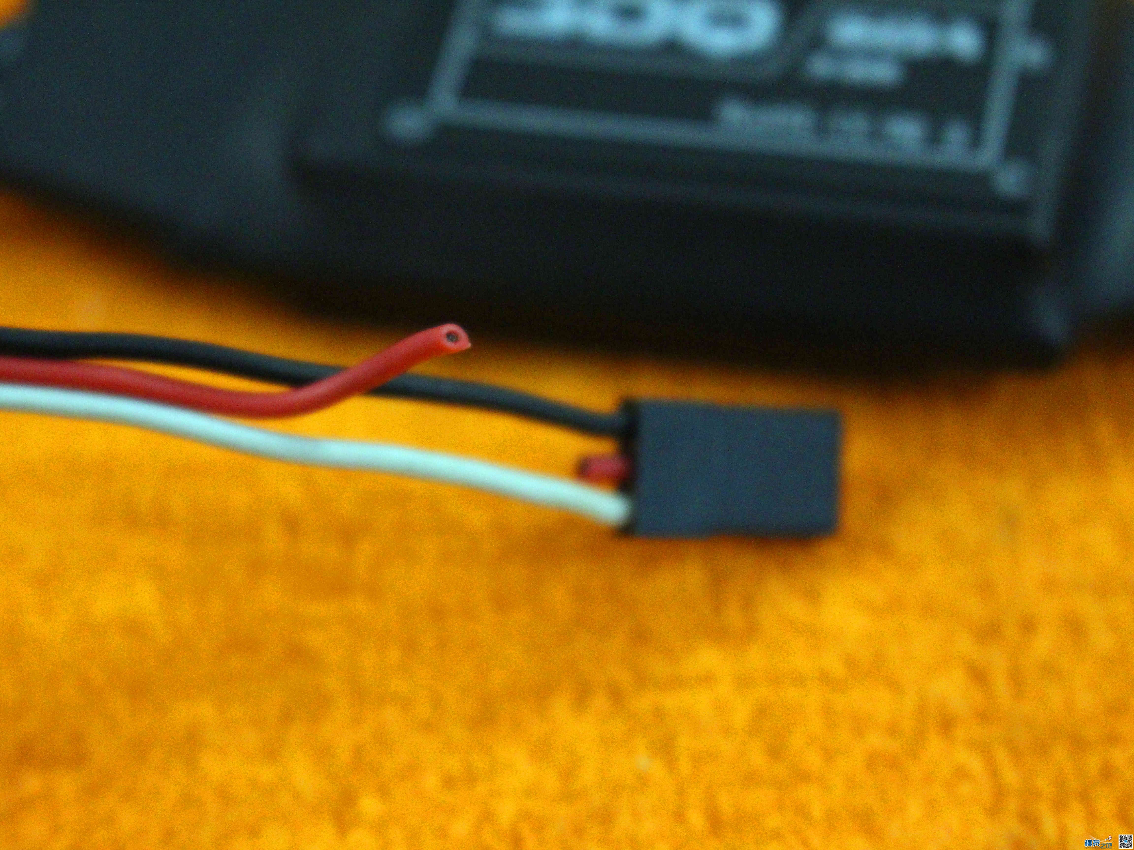

再来看看电调 (好盈代工) 电调是60A的,不知道BEC多少A的。不过也用不到。
3DQ都有哪些干货? 舵机,飞控,电机,接收机 作者:蓝田水仙 1083
出厂的时候把电调的电源线挑了出来,用外置BEC供电
3DQ都有哪些干货? 舵机,飞控,电机,接收机 作者:蓝田水仙 6718

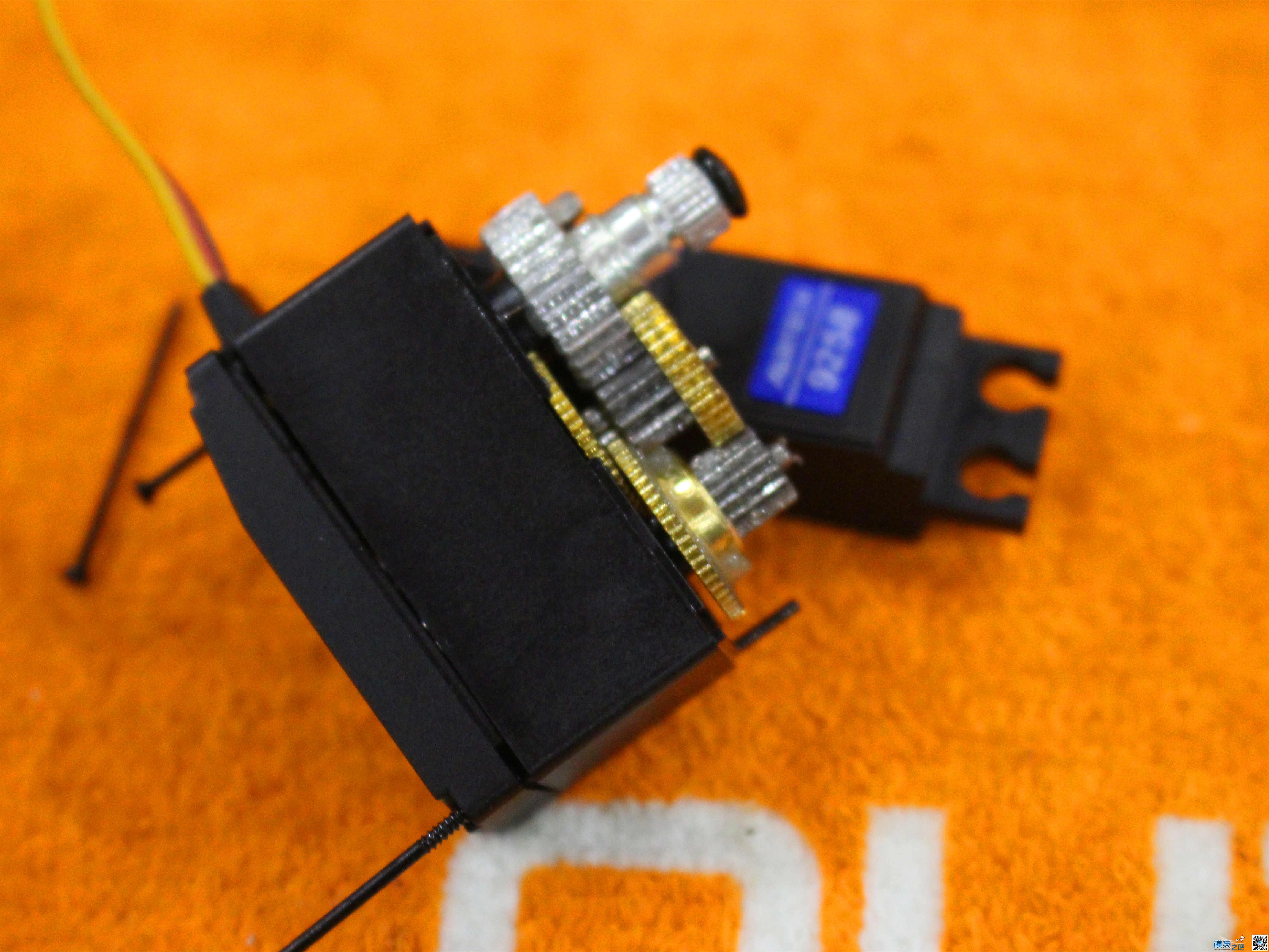

舵机
3DQ都有哪些干货? 舵机,飞控,电机,接收机 作者:蓝田水仙 6305
拆开是全金属齿
3DQ都有哪些干货? 舵机,飞控,电机,接收机 作者:蓝田水仙 9934
舵机基本没什么虚位,也够顺滑,但不知道具体的数据,

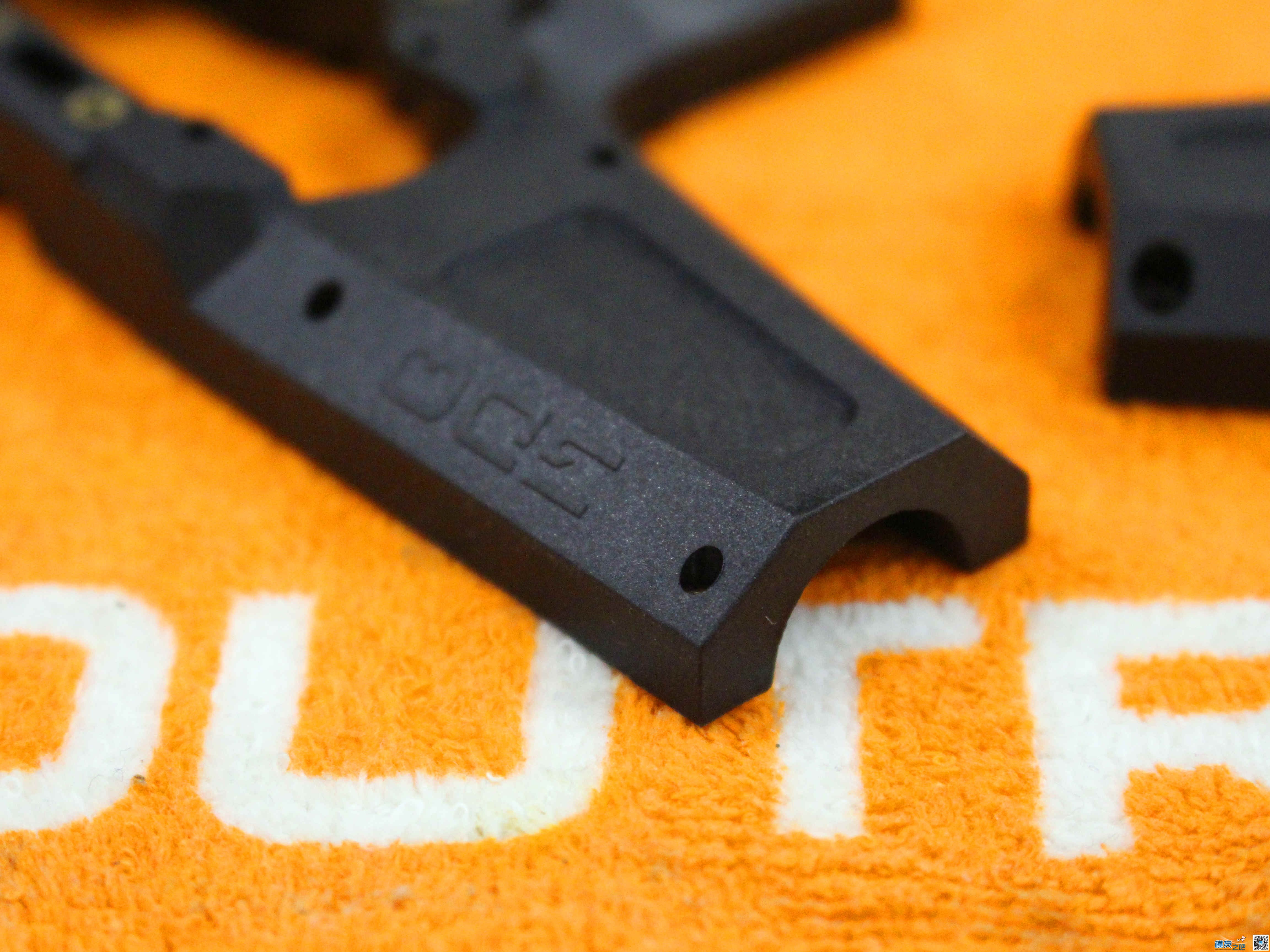

这个注塑件是连接变距部分和大梁的连接件。硬度很高,分模线处理的很好。

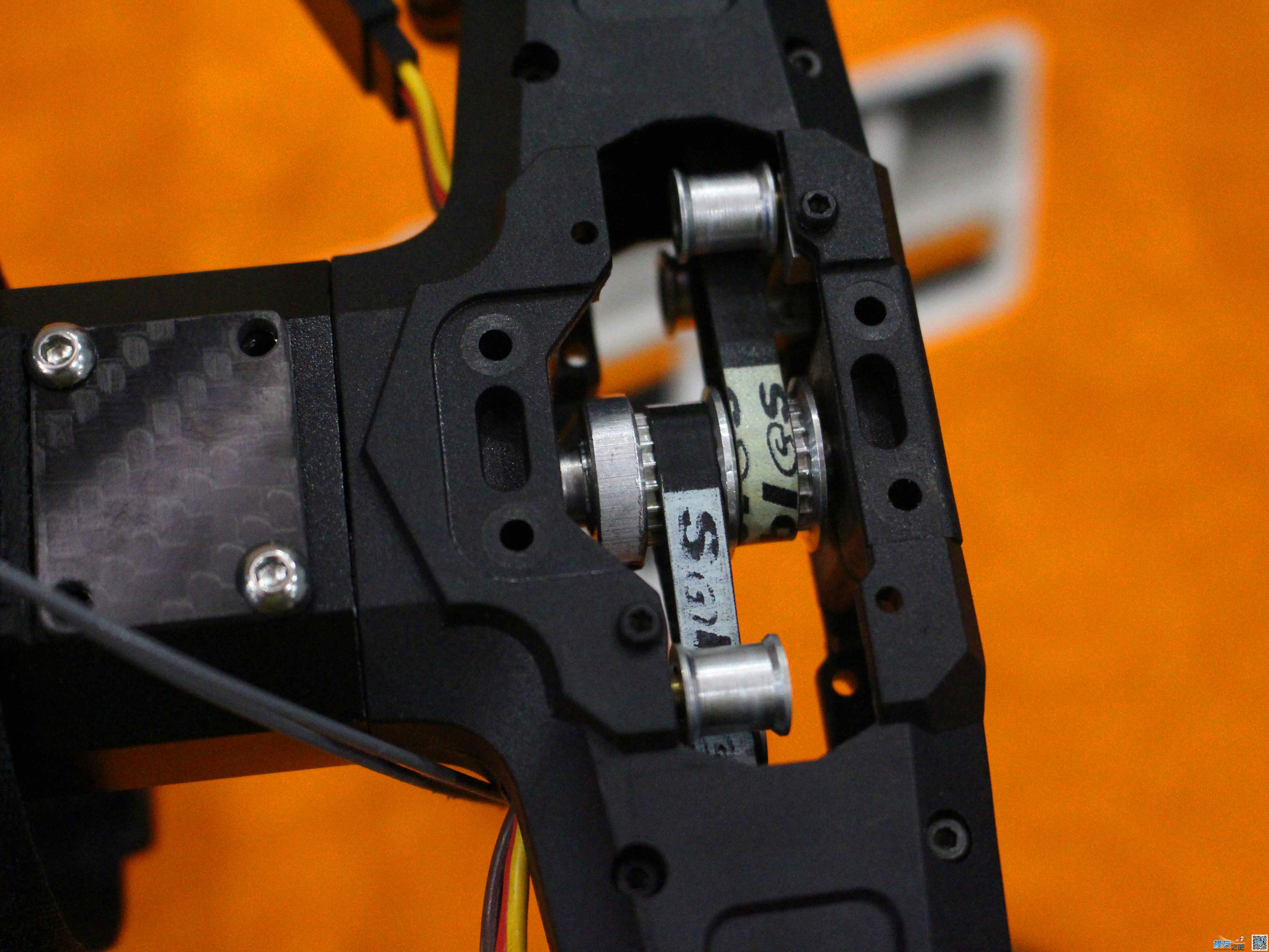

3DQ都有哪些干货? 舵机,飞控,电机,接收机 作者:蓝田水仙 1470
其实从这里大致能看出它的传动方式:电机通过皮带减速,动力传给一根长轴 ,这根长轴的两头分别连着皮带轮,通过皮带把动力传给桨。
