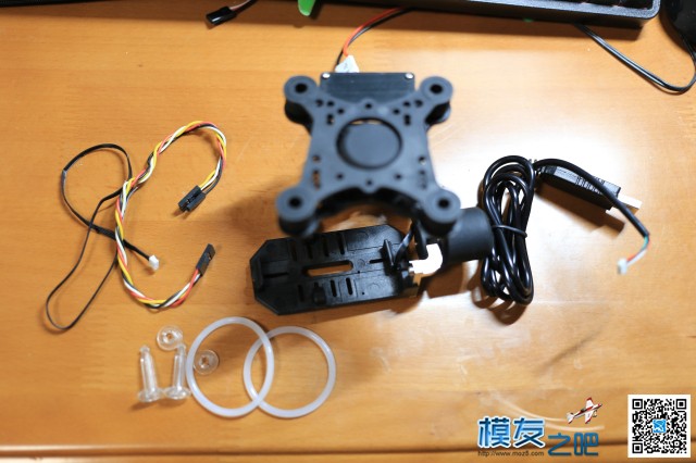

      云台采用的是常见的硬纸盒包装,上面印着海芋的logo
      包装包含云台本体、配件包、以及调参线,其中云台是已经组装好的成品,无需拼装,通电即可使用。下图中的两个塑料螺丝推测是云台保护器,可以避免云台脱落的情况发生。
海芋G4-3有刷云台对比测试 效果图,稳定性,电路板,封闭式,控制板 作者:wangpugood 6046 海芋G4-3有刷云台对比测试 效果图,稳定性,电路板,封闭式,控制板 作者:wangpugood 2623 海芋G4-3有刷云台对比测试 效果图,稳定性,电路板,封闭式,控制板 作者:wangpugood 4932

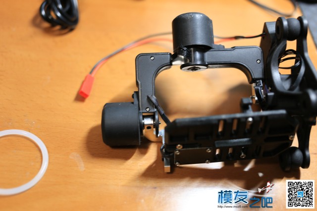

2.1 外观结构
      海芋G4-3D的设计上非常用心,与大多数商业云台一样,云台的控制板是集成到外壳中的,几乎没有插头裸露,线路也属于暗线。相比同价位开源云台电路板裸露以及凌乱的线路这种封闭式的设计更让人安心。
海芋G4-3有刷云台对比测试 效果图,稳定性,电路板,封闭式,控制板 作者:wangpugood 5786 海芋G4-3有刷云台对比测试 效果图,稳定性,电路板,封闭式,控制板 作者:wangpugood 5932 海芋G4-3有刷云台对比测试 效果图,稳定性,电路板,封闭式,控制板 作者:wangpugood 1835
2.2 电机
      海芋G4-3D的是一款有刷云台,在无刷普及的时代显得有些另类。在云台到手前也曾担心有刷云台的稳定性、发热和寿命。但是当云台倒手后这些担心都烟消云散。
      云台采用的是光驱伺服电机,所以寿命大可不必担心,云台的使用频率比CD音响电脑光驱要少的太多,手头用的最久的CD机接近15年的寿命了现在仍然可以读盘。
海芋G4-3有刷云台对比测试 效果图,稳定性,电路板,封闭式,控制板 作者:wangpugood 2270

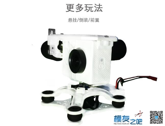

      云台支持倒装和前装
海芋G4-3有刷云台对比测试 效果图,稳定性,电路板,封闭式,控制板 作者:wangpugood 7047

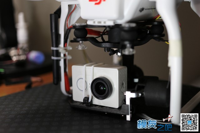

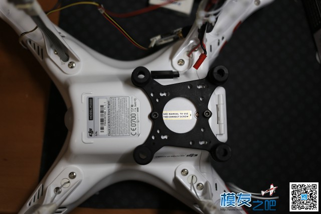

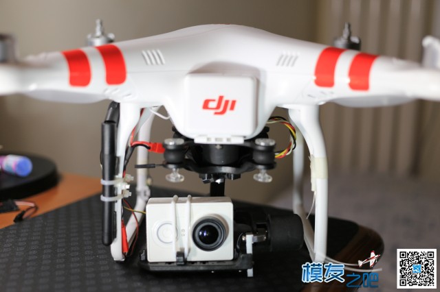

三.装机

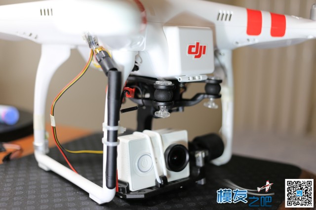

      云台安装到精灵1上高度合适,上盖板N多螺丝孔,可完美适配精灵1.
海芋G4-3有刷云台对比测试 效果图,稳定性,电路板,封闭式,控制板 作者:wangpugood 2310 海芋G4-3有刷云台对比测试 效果图,稳定性,电路板,封闭式,控制板 作者:wangpugood 8181 海芋G4-3有刷云台对比测试 效果图,稳定性,电路板,封闭式,控制板 作者:wangpugood 4200 海芋G4-3有刷云台对比测试 效果图,稳定性,电路板,封闭式,控制板 作者:wangpugood 4801 海芋G4-3有刷云台对比测试 效果图,稳定性,电路板,封闭式,控制板 作者:wangpugood 5297

      大风之中精灵一起飞便被吹走。在风中不断的调整姿态,不过可以看到拍摄的画面还是比较稳定,画面稳定程度上认为超过了华科尔G2D与飞跃T-2D不相上下。但是飞行了2圈后云台有些歪脖这点不知何故,华科尔G2D也有这个问题,不知是否云台通病?此处也请魔友帮忙指点
