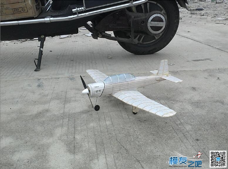

我最爱初教六,真是第四次制作初教六,第一次制作有副翼的初教六,真的是十分十分的好飞,我回来了,被酷玩打击后的半年,我又开始发帖了,一如既往的回答大家关乎于小飞机的问题。
下面上几张今天首飞的照片,虽然说首飞拍照不吉利,但是我一般无压力,毕竟飞机已经熟悉了,那么怎么拍都不怕啦。
皮筋de初教六 电池,舵机 作者:飞翔的橡皮筋 6826
这是没蒙皮的初教六骨架,闲置了很久,如今终于打算让他飞向蓝天!
准备首飞了!
皮筋de初教六 电池,舵机 作者:飞翔的橡皮筋 1498
首飞前多拍拍。
皮筋de初教六 电池,舵机 作者:飞翔的橡皮筋 545
机型:CJ-6,初教六
起飞重量:49克
动力组:F939减速组(1:4减速比)
翼展:500mm
电池:1S电200毫安时
主板:DSM2接收板,
副翼控制:1个直线舵机
