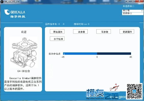

1. 调参软件(内含GUI_V3、调参软件说明、云台使用说明书、最新JAVA、云台驱动)
下载地址:http://pan.baidu.com/s/1kU0E3Fh
(GUI_V3说明:新版调参界面发布,只有一个中位点需要调,忘记调pid之类的事情吧。36.2版固件已经抛弃了传统pid算法,采用可以更加智能的现代控制算法。更易于使用而且稳定效果更好。适用于36.1以上版本的固件)
