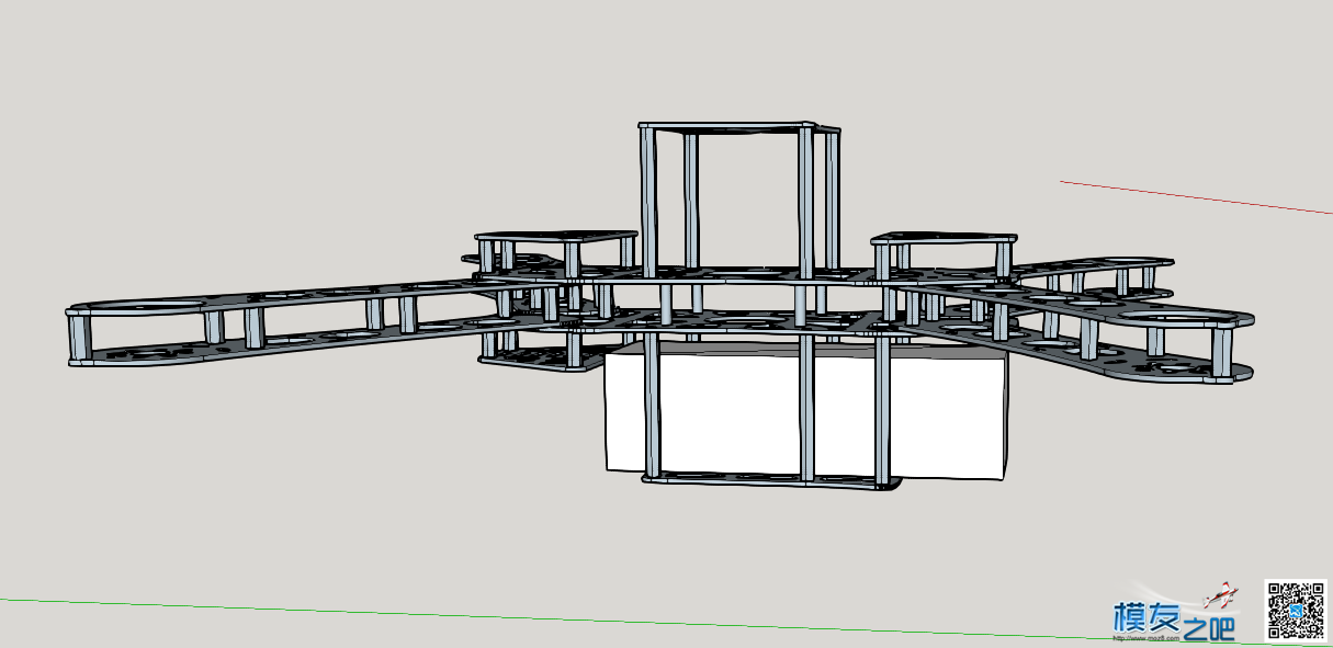

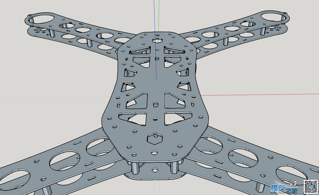

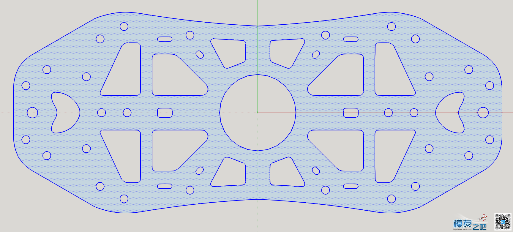

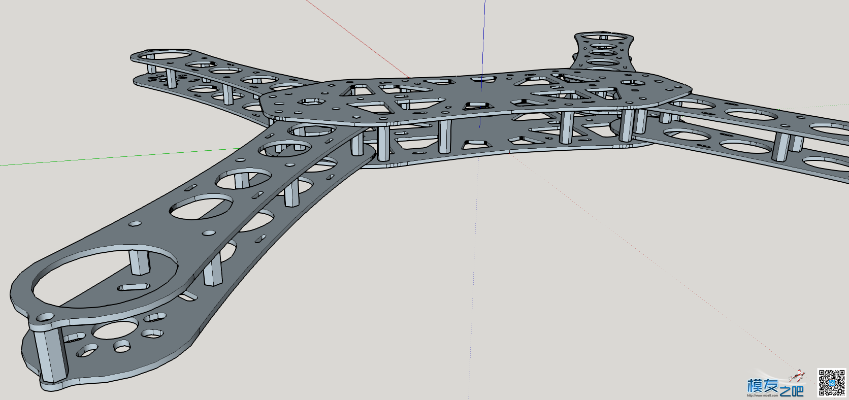

额。先说明一下我这套四轴的选型和设计理念。本来想用550轴距的,很看好大疆E800动力套。但核算了一下成本,估计得5000多。而且我需要换控。没错,我是MC6一路走到现在的。不过这遥控没别人说的那么次,估计是被全国统一价坑多了。最后成本压到3000左右,选择22系列动力,机架本想选择猛禽360的,但是那个价格呵呵。需求多了,定价也水涨船高了,就会赚钱。。。还有一款全碳山精灵,价格比较合算。但是看机臂镂空有些脆弱的样子。而且这些机架有一个共同的缺点:中心板较小,机臂较长。炸鸡很可能损失很大啊。而且装机布局可能很局促。综上,我选择综合猛禽的机臂和穿越机的中心板进行设计。紧固件本来想用铝柱的,但是好贵啊。光紧固件就得花靠近100。这些模型店为了利润简直了。最后我全部使用尼龙螺丝,其实强度可以胜任的。而且尼龙螺丝有几个好处:1、密度比铝合金低,更能减重,毕竟天上飞的东西,一克赛千金啊;2、炸鸡了,螺丝先断裂,吸收能量保护昂贵的碳纤板件。至于尼龙材料的自润滑性能,装机时一定上螺丝胶的啦。
 楼主| 发表于 2016-2-4 00:00:31 | 显示全部楼层
随后是一些特性:
1.对角400mm轴距,推荐9.5寸螺旋桨
2.机臂适用22系列电机,兼顾电机保护圈,可改X8结构
3.自带GPS安装座兼具飞控保护板
4.电池挂架支持4s5200mah
5.短机臂设计,增加机臂强度,减少机臂成本,降低炸鸡成本
6.尼龙紧固件、机身的机臂固定处有加强板,炸鸡保护中心板不受损,进一步减小炸鸡成本
7.大尺寸中心板,可以安装较多设备
8.X宝打板,1.5mm碳纤维板,花费250元包括邮费;紧固件花费50元包括运费(买的比较多,有较多余量)
9.全部通孔尽力走圆角,圆滑过渡,均匀分布力,防止应力集中现象产生

 楼主| 发表于 2016-2-4 00:03:51 | 显示全部楼层

额。。cad画的图压缩后超过1000kb无法上传。就用百度网盘了。记得去空格
链接:htt p:/ /p an.b aid u.c om/s/ 1jH vr ajc 密码:0 2f h

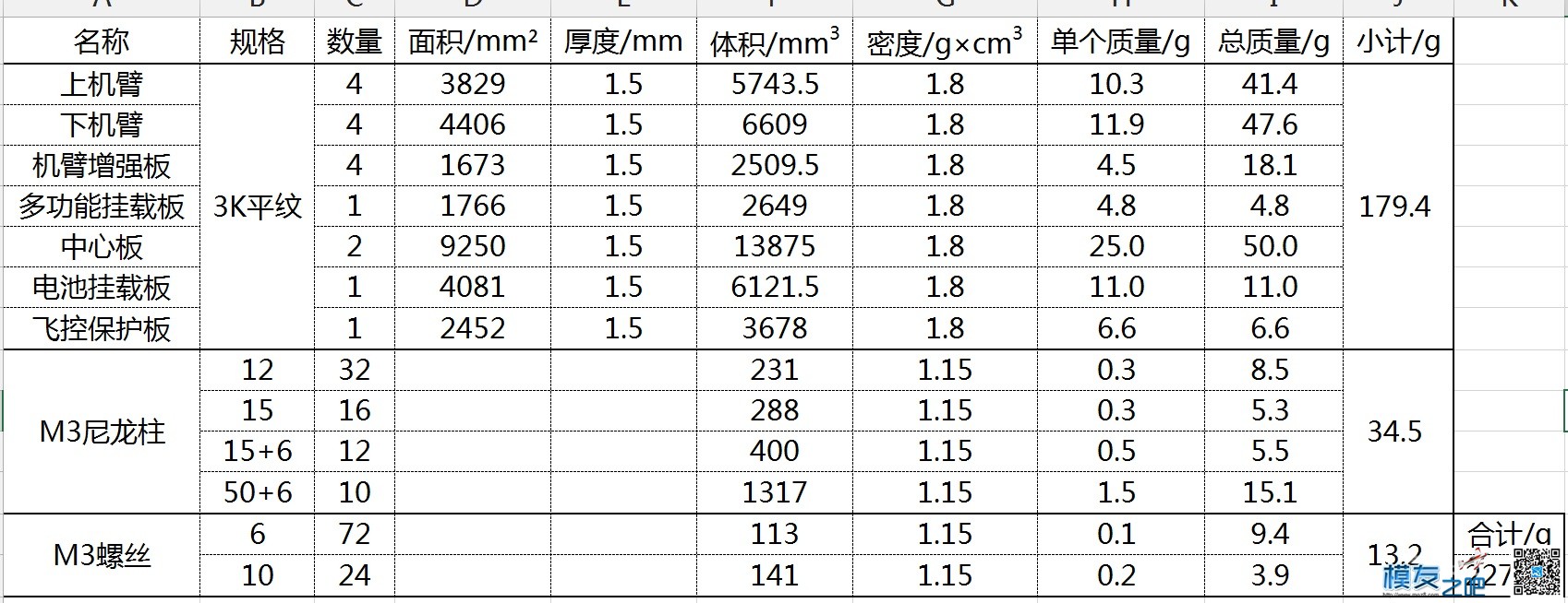

另附上物料清单和质量核算。实际整个机架约200g重
