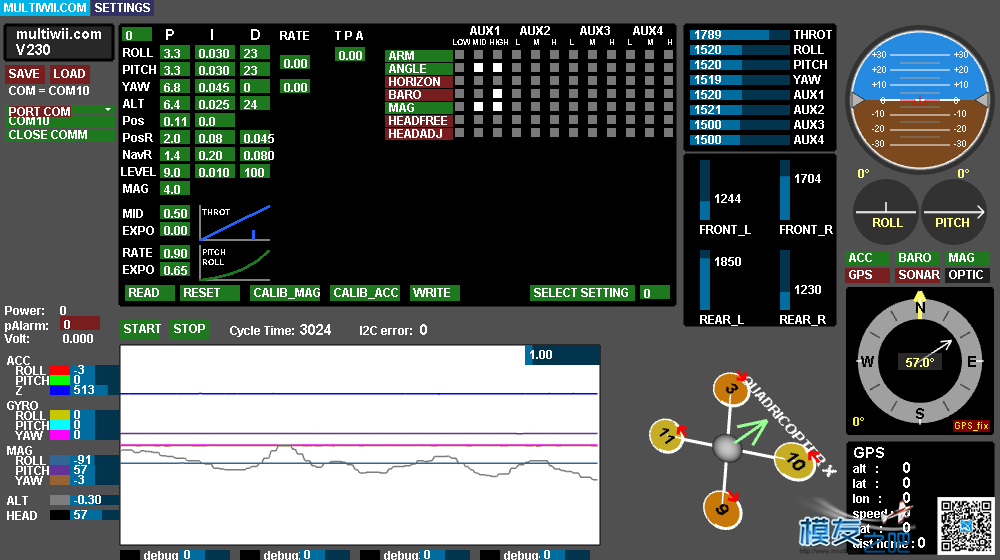

mwc水平但是油門怎麼會這樣,不懂求解
发表于 2016-2-6 15:56:56 | 显示全部楼层 |阅读模式
mwc水平但是油門怎麼會這樣,不懂求解 我怎么会这样,怎么会这样 作者:kangsq 4584
如上圖,每一次加油門的時候,
REAR_L 和 FRONT_R 都会明显偏高,偏很高。怎么解决啊。
是程序的问题还是调参数的问题?
我用的是 se v2.5的板,寫入2.3的版本。
 楼主| 发表于 2016-2-6 17:26:29 | 显示全部楼层
是不是校準的問題,每次起飛都會像右邊旋轉

楼主飞起来时加油门会转圈吗?

楼主你acc数据怎么都是平的,是没点开始么?你先用这个软件校准下加速度吧,波形都没变化,校准了记得写入才是成功,起飞状态下应该就稳了,加减震没有,mwc受振动比较敏感,个人认为,加个双面胶就很稳了
