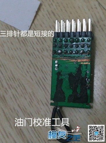

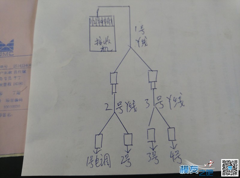

                  2 自制的油门行程校准工具,用的废旧的接收机做的,也可以用排针和洞洞板做一个,也可以买成品,如果这都嫌麻烦,就用3根Y线也可以同时校准4个电调的油门行程,这一
                    项其实非常重要,很多人都会忽略掉,最后造成4个电机不同步,起飞就翻或是偏航。补充一下,上次测试的蜻蜓电调是自带油门校准的,可以忽略本步骤

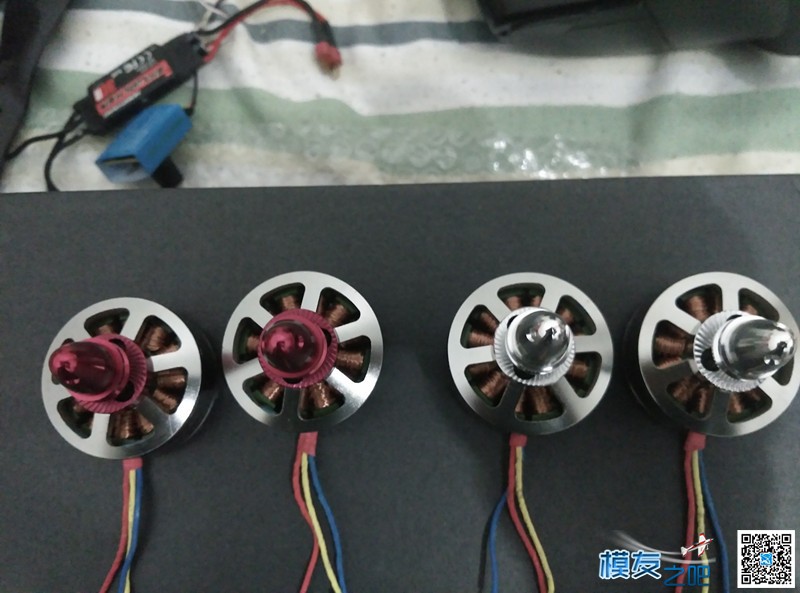

                            2  4只疯狂电机3508kv590,配1238桨,最高支持4S
                            3  四只好盈乐天40A电调,其实30A足够,手里没别的了,只好用他了

                 开始组装,先把点条线延长,塞进机臂,内部走线要美观很多也不容易出问题,电机装到机臂上,如果是像我这种自锁桨夹,事先要计划好反转的螺纹要放在顺时针转动的电
                 机上,把需要焊接的东西计划好

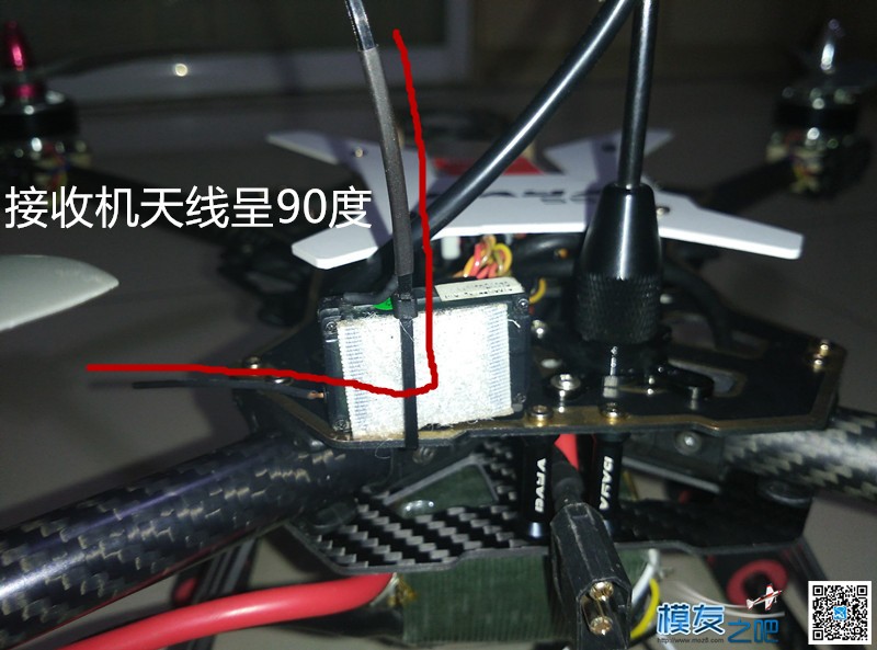

中心板上要安装的设备尽量的保持对称,不要太偏就好,大体位置确定好就把线焊上,说明下我的机架是沈金的,直接焊在中心板上,这样就省掉一个集线板。
这时候再次确认下焊接没问题就可以通电了,通电后四个电机都响了也没有冒烟,那么恭喜可以进行下一步了

下面就要用到这个工具了,做4个电调的油门行程设定,没有?看图,上面说了,也可以用3根Y线,以前我就这么干,我先用降压模块调成5V给接收机供电,按照下图具体操作:全部断电,开控,油门最高,四个电调的信号线通过自制并联工具链接到接收机的油门通道,此时飞机上电,电机滴滴两声后,油门杆拉到底,电机滴---长音,油门行程设定完成    。加油门会看到4个电机同时转动,顺便看下电机的转向是否正确,不正确就把电机的三根线任意颠倒两根就行了

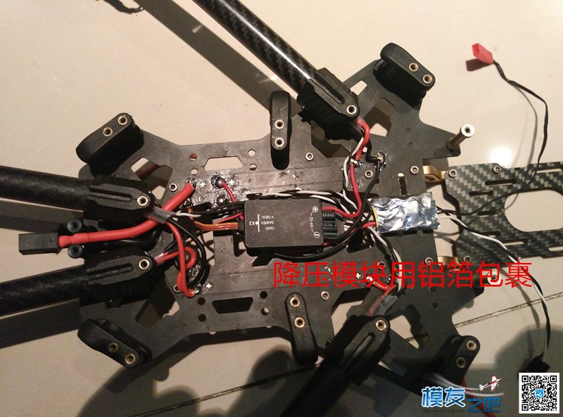

做完这一步装回中心板之前要把里边的先理顺好,经常折的的地方用要绕线管包一下,防止摩擦,降压模块通过万用表调到12V,外面要套热缩皮 ,把整个模块包起来 ,为什么这么做嫩,碳纤维的电阻值很低是导电的,所以一定注意绝缘,开关电源通常有很强的干扰,所以我又给他包了一层铝箔,然后双面胶固定
   达亚550装机作业 固定翼,电池,舵机,云台,图传 作者:神经病 5735 达亚550装机作业 固定翼,电池,舵机,云台,图传 作者:神经病 8808 达亚550装机作业 固定翼,电池,舵机,云台,图传 作者:神经病 383
然后下一步就简单了装上中心板,上面一层就是装飞控和接受机了,根据自己的飞控对照安装手册连线就行了,连接好后要多检查两遍,连接好后要多检查两遍,连接好后要多检查两遍,太重要了,不然就真的冒烟了。
