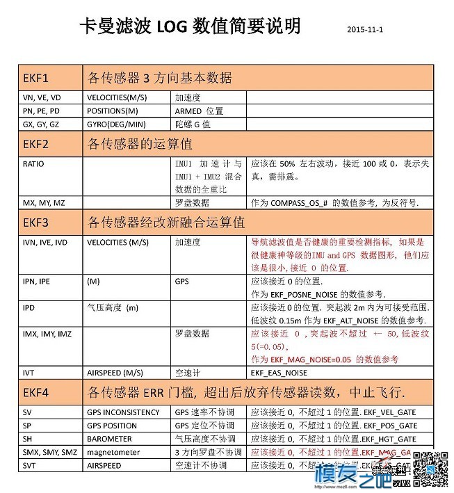

楼主: 日天
炸了,求分析数据

lee 发表于 2016-2-16 14:24
看EKF的smx超过1啦
上面那张图的表格能否共享一下?多谢啦
 楼主| 发表于 2016-2-16 15:41:05 | 显示全部楼层
看EKF的smx超过1啦
多谢指点,那张错误表能发下全部的吗

Blueshift 发表于 2016-2-16 15:32
上面那张图的表格能否共享一下?多谢啦
炸了,求分析数据  作者:lee 3528 在5i有篇文章!
炸了,求分析数据  作者:lee 9895

lee 发表于 2016-2-16 15:52
在5i有篇文章!
相当有用哈!
