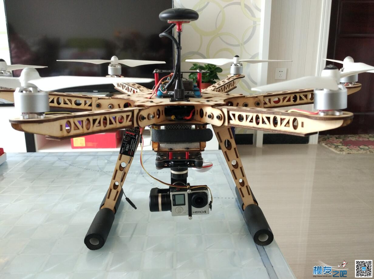

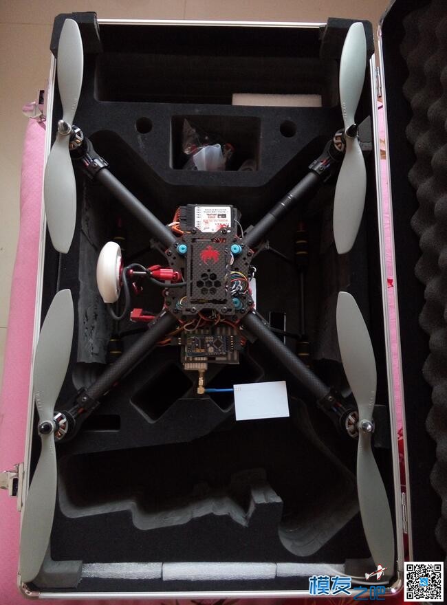

猛禽400用过,4S 4000 飓风2216 800KV电机配1047桨 1.52kg飞宇3Dmini云台飞14-15分,两款重量差不多,猛禽下中心板带PCB焊点,但空间小要仔细布线,最好乐天20A轻便不占地方,猛禽的优点是可以上十寸桨装进精灵铝箱,接上电池就可以飞也挺方便。第一个机架装机空间富裕一些也可折叠,用了碳方管电机座水平不用调了,比较方便,现在小机架都追求便携,所以个人认为折叠好点,不过太贵啊,第一个480了,第二个带脚架也要三百多,现在在用一款木质机架,也有四轴的可定制,感觉不错,很便宜,六轴550才两百左右,可以更具自己喜好在三款机架里选一下。 来吧 大神给推荐一个碳机架 500以内 配置见详情  作者:AIbluecapf 5116

550木质伞折六轴效果不错

猛禽360、400机架云台挂载经验分享--更新抗风测试

您的木制机架能PM地址么  我看您这个脚架比较高  挺好的 我找到的都很低

大神 木制的机架在哪定的 我在某宝上买的脚架都是矮的·~~~~~
