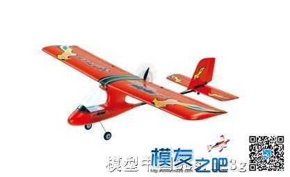

KT
微风配置
电机   XXD外转子无刷2212    KV1000
电调   XXD30A
电池   3S    500-1500毫安  20C
      XXD9050   (非常好飞   推力比远远超出! 不用担心动力不足)

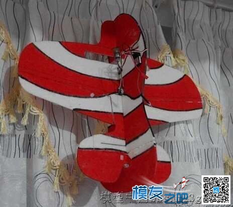

3D
室内F3P配置(整机不超过200g
电机   XXD2204外转子无刷KV1800
电调   10-15A
电池    2S   250-500毫安     20-25C
       8040
舵机    3.7-5G超轻

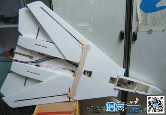

尾推动力半像真战斗机
电机   XXD2212外转子无刷KV2200
电调   XXD30A
电池   3S  1500-2200毫安   20-30C
桨      9050桨  剪成6英寸桨

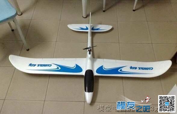

电动滑翔机     (1.2米左右的小电滑)
电机   XXD2208外转子无刷KV2200
电调   XXD30A
电池   3S  2200毫安    15-20C
桨      7040

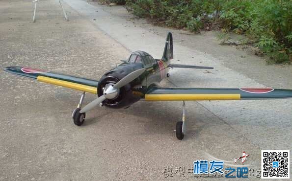

常规下单翼      (二战系列的)
电机   XXD2212外转子无刷KV1400
电调   XXD30A
电池   3S    1500-2200毫安   20C
桨      8060

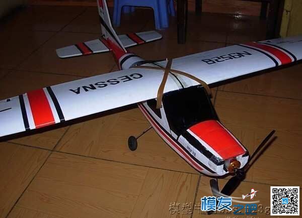

塞斯纳    (翼展1米-1.4米)
电机   XXD2212外转子无刷KV1000
电调   XXD30A
桨      9050

塞斯纳是很好的飞机。
