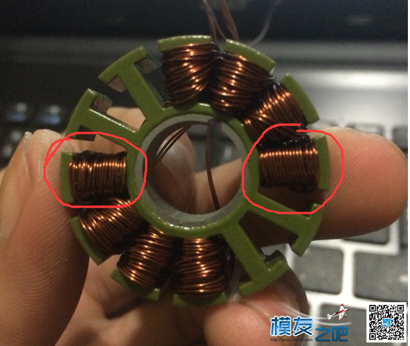

直播修3508电机
 楼主| 发表于 2016-2-23 23:24:59 | 显示全部楼层
dil5rap 发表于 2016-2-23 23:07 直播修3508电机  作者:我是大白 4438
能不能报一下线的规格?
0.35mm双线

大神认真点。。这俩绕的漂亮!
 楼主| 发表于 2016-2-24 07:04:22 | 显示全部楼层
包子 发表于 2016-2-24 01:11 直播修3508电机  作者:我是大白 3035
大神认真点。。这俩绕的漂亮!
懒的排线,能用就好,要好看用单线绕就好

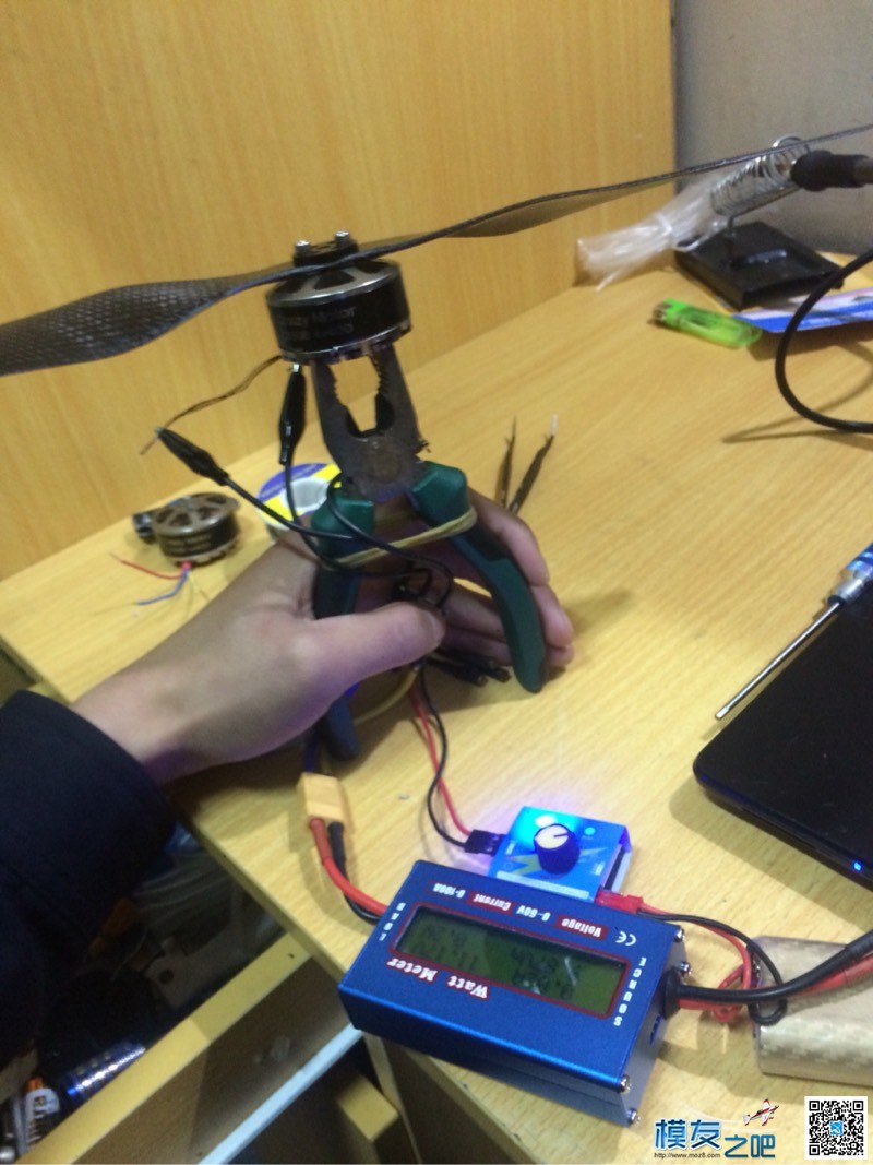

 楼主| 发表于 2016-2-24 07:07:07 | 显示全部楼层
测试没问题
直播修3508电机  作者:我是大白 8628
但是0.35双线太粗,绕380kv难啊,
所以又来用了0.35单线,同时也买了0.29的线一斤,到时候上图
  感谢大家的支持

 楼主| 发表于 2016-2-24 11:18:20 | 显示全部楼层
0.35有点粗,

发表于 2016-2-24 21:45:51 | 显示全部楼层
这测试太危险了 老虎钳夹的劳么
 楼主| 发表于 2016-2-24 23:06:37 | 显示全部楼层
emptjf 发表于 2016-2-24 21:45 直播修3508电机  作者:我是大白 1776
这测试太危险了 老虎钳夹的劳么
没大油门直播修3508电机  作者:我是大白 1254 直播修3508电机  作者:我是大白 645
