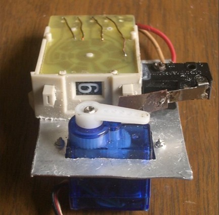

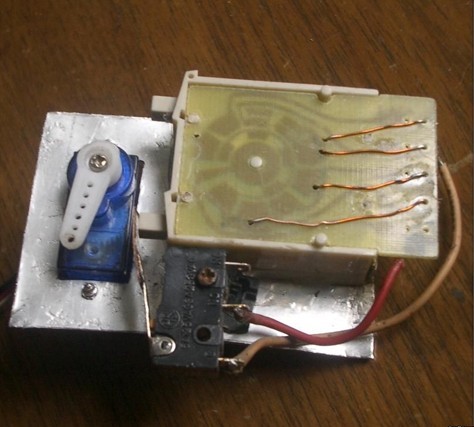

大家都想在模型上搞点花样,这个装置十分实用,可分多次点火。发给大家共享。材料好找,到电子市场买个拨码开关和一个微动开关加一个 舵机就行了。原理是微动开关和拨码开关电路相连,舵机动作压住拨码开关和微动开关电路导通完成一次点火,舵机回中电路断开,重复动作继续完成下次点火
模型拉烟,烟花多次电火装置 模型,舵机 作者:万里无云 3684 模型拉烟,烟花多次电火装置 模型,舵机 作者:万里无云 8092 模型拉烟,烟花多次电火装置 模型,舵机 作者:万里无云 1228
发表于 2013-10-16 18:57:16 | 显示全部楼层
重量是关键和成功率
 楼主| 发表于 2013-10-17 09:35:33 | 显示全部楼层
沈淼章 发表于 2013-10-16 18:57 模型拉烟,烟花多次电火装置 模型,舵机 作者:万里无云 5837
重量是关键和成功率
重量也不过是30多G啊。。。。
