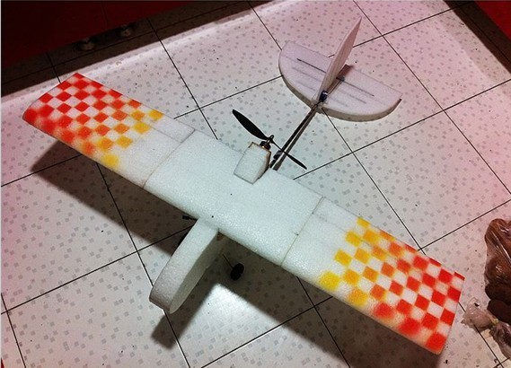

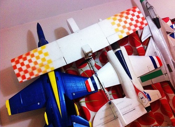

花了几天。找运城的老孙定做的特大飘飘机EPP材质,主翼用尼龙纤维条加固,老孙手艺不错,切得的真好。真大呀。要两个3S 电池才能压住头的平衡。周末上视频。配置如下
主翼 2个9克,升降舵1个,垂尾不装。
2212 KV1400  9060慢飞浆(用了很多奖,都是震动太大,还是慢飞浆好用)
电池看看能不能在头部加两层木板配重加固。一个电池看看可以飞起来不。如果可以,以后挖空头部就可以装FPV了

试飞回来。开始觉得而不够。翼展加到1.5米。结果太费力了。2212+8寸浆烧掉 电机。回家拆了电机换2217.1200KV 9寸轻松。把翼展拆了。还是保持1米。爽飞。发现一个小问题。由于飞机太重。升降舵两根碳片根本不行。一拉升降就旋转失速。最后把升降舵改成轻木,解决。下一步准备挖空机头,上FPV了。
