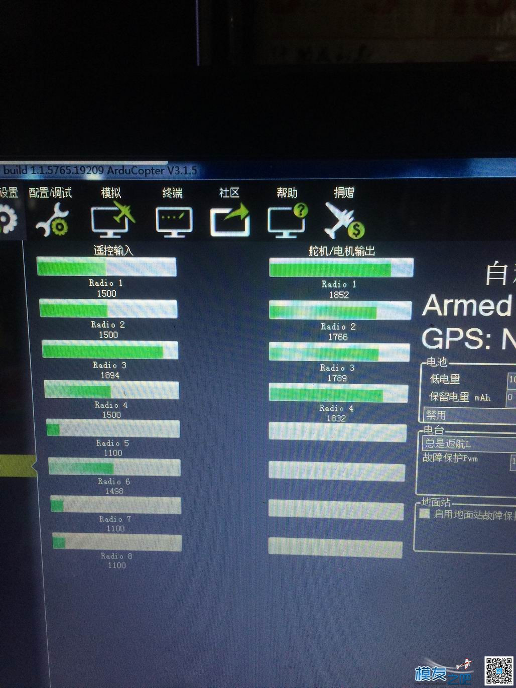

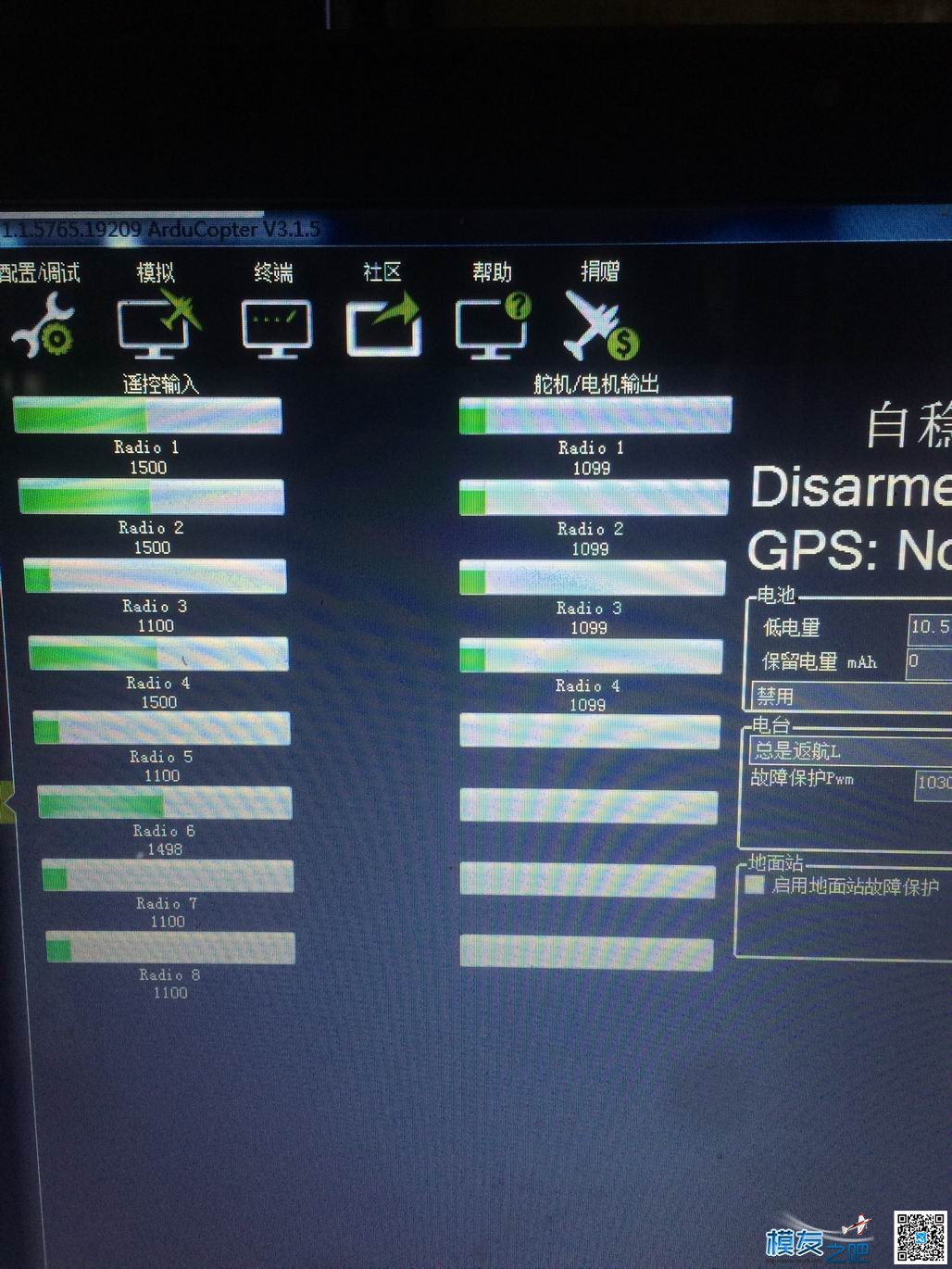

     飞越650机架,朗宇3508电机,1238桨,全重2公斤,一台飞机,装NAZA飞控50油门能起飞,APM2.8满油都无法离地。各位坑友帮忙分析下什么问题,APM按照教程一步步都校准过的没问题,地面站观看全油门输出油门也都差不多跟上去的。,,,,,,,,,,
           经过几天的实验和验证,飞越650机架,3508,380KV电机,1238APC桨,用4S电池。全重2公斤,搭载APM飞控确实无法离地起飞,通过各位以及泡泡指导,各项设置均正常。但是换成NAZA飞控56左右油门能离地悬停。这个问题就这样,我知道380电机得上6S电池,我现在确实就换成6S后50油门起飞。但是就是NAZA为什么就4S能飞呢,,,新手不管了,还是用规矩内的配置吧,谢谢各位回复指导,感谢大家

发表于 2016-2-26 08:54:51 | 显示全部楼层
油门低端,大于1100
油门高端,小于1900
是遥控器你动过什么了吗?
设置1-4通舵角,让他们低端的数值为1050,高端的数值为1950,重新校准遥控及做集体油门行程再试试。
另:你NAZA和APM有的是否用同一块电池,同一个机架,同一个电调,同一个电机吗?

ZWDXBB 发表于 2016-2-25 18:29
油门最低 最高数据分别是多少,
输出最低 最高数据又是多少?
感谢老师关注,最低1099,最高1900

发表于 2016-2-25 19:18:25 | 显示全部楼层
qinjing520 发表于 2016-2-25 19:02
油门输出最高最低和油门数据基本上都一样
一样是多少呀,不肯上图怎么帮你解决问题,

 楼主| 发表于 2016-2-25 19:31:07 | 显示全部楼层
1
