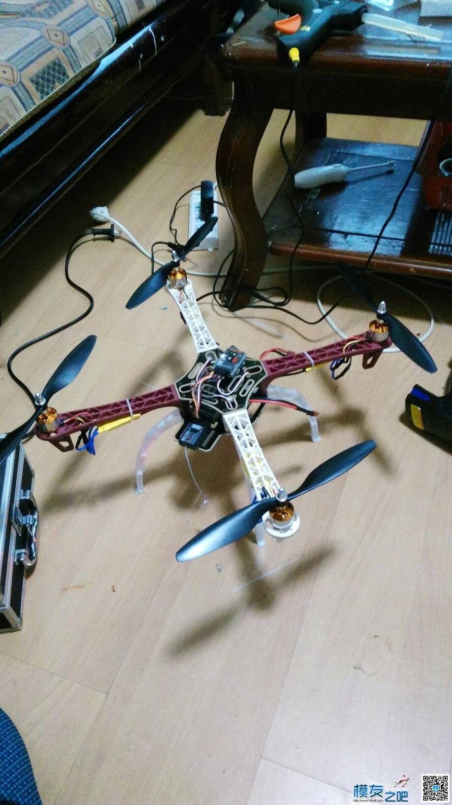

f450配Qq飞控新西达电机,mc6A遥控,刚开始飞得好大概飞行了3次一次五分钟最后一次遥控突然没有响应,坠机炸了一个浆。视频怎么上传不了啊

还有飞起来后总是有点向后飞,望高速赐教谢谢

向后飞 检查水平尺。失控应该返航 你没设置失控返航

QQ飞控不支持失控返航的~~!别想了,建议楼主换好点的控吧~!四轴炸几次,你这控的钱都炸出来了。。

QQ飞控只是拿来练手的,除了自稳,没有别的功能。起飞偏后,首先检查飞控安装是否和飞机平行(其实是不可能达到百分之百的平行的)存在微小的误差是很正常的。QQ飞控只提供了飞机基本保持水平的功能,无法定点悬停,如果向后漂移,检查微调是否回中,如果飞控安装已经没有什么可弄的,基本就只能靠轻轻的微调一两格来修正了。当然了,这个飞控就是拿来练手的~还有就是这个遥控器,也不适合将来进阶的多轴~至少天地飞7起。
