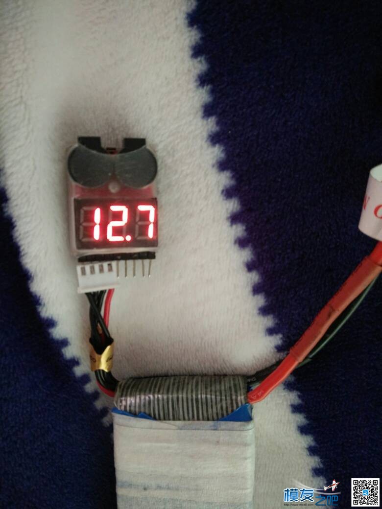

发表于 2016-2-27 10:35:30 | 显示全部楼层 |阅读模式
这个怎么回事,bb响设的3.3V报警,下来后放到平衡充有一片充到4.32v了

如果不是高压版电池那说明过充了这个电池怎么回事,充到4.32v 电池,平衡充 作者:hushann 3750
发表于 2016-2-27 11:01:46 | 显示全部楼层
hushann 发表于 2016-2-27 10:54
如果不是高压版电池那说明过充了
别天真了,高压版只是虚头,都是普通聚合物锂电充到4.35  只不过是使用在危险区而已,4.2是安全区电压。
LZ换个万用表测试吧,这种BB不靠谱
高压版大公司是能做的
一般的人没有这种技术
其实他说的是对的  详情 回复 发表于 2016-2-27 11:58

hushann 发表于 2016-2-27 11:05
一般的人没有这种技术
其实他说的是对的

hushann 发表于 2016-2-27 10:54 这个电池怎么回事,充到4.32v 电池,平衡充 作者:blackcake 6710
如果不是高压版电池那说明过充了
只有其中一片是高压版也说不通啊

还是买个好一点的万用表吧,玩航模必备的!

不要过于相信BB响的数值 有的很不准确,还是用平衡充进行充电,到了4.2v 就不怎么充了,单片电压如果真的达到了 4.35v 电池就不要再用力 很危险了
