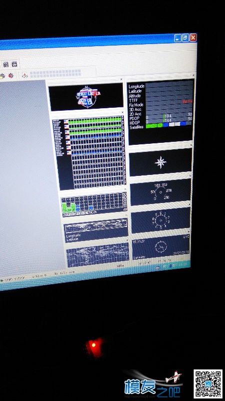

  手中有台cx20使用大飞鲨飞控。发现收星不好使。基本可以说当穿越机。所以决定瞎折腾。拆了上盖上gps上机位晕倒……。以为gps模块问题,因为机器没炸过,翻机倒是常事。天线外观好的完美。所以替换gps模块。结果一样→_→。好嘛玩我吗?看来还是天线不给力。翻出陈年的台湾某某有源gps天线干上。注意有源得加电源,从gps模块8脚引出,使用一个10Ω电阻和10nh电感串联为天线做供电。至于为什么←_←我从成品gps抄板的别问我。不废话了。效果就是上电13秒4颗星“我这下雨,在室外又冷找到星立马跑人了。”看图吧不灌水了。wechat:lang_wechat_threadmessage
