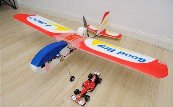

小炸之后的小改造。
1、水平、垂直尾翼舵机该到了平尾上,操控更直接。
2、电调皮剥了,用导热硅胶直接把散热片黏在电子元件上,改善散热,下一步准备增加散热片。
3、加了水鞋改成水上飞机。
4、买了XXD的7035桨,换下了仿APC7*5,避免电机过热。
5、给相机做了一个保护套装飞机上。希望周末成功试飞。
6、把副翼靠近翼根15CM处剪开固定住,在很少影响副翼效率的前提下,减少了打副翼时的空气阻力和升力损失,同时舵机负载也更少
