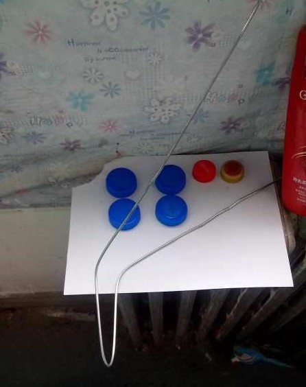

素材:铁丝晾衣架      *1
           脉动饮料瓶盖  *4
           可乐饮料瓶盖  *2
           接招!

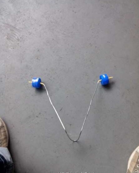

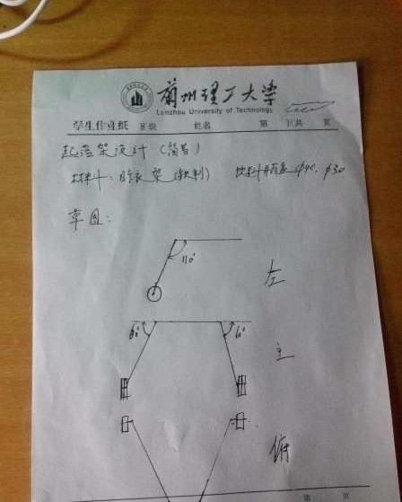

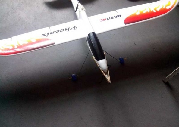

     绝对简单,二十分钟就可以完成了,实际测试,绝对不是一次性的!》》》》》》》《《《《《《《五次性的,呵呵,主要还是和飞行降落技术有关,我的技术太一般般,所以最后只用了五次就拧的太厉害了。
  温馨提示:减小起落架的长度可以有效提高其抗弯曲性,我的当时就是做太长了,后来减短了
