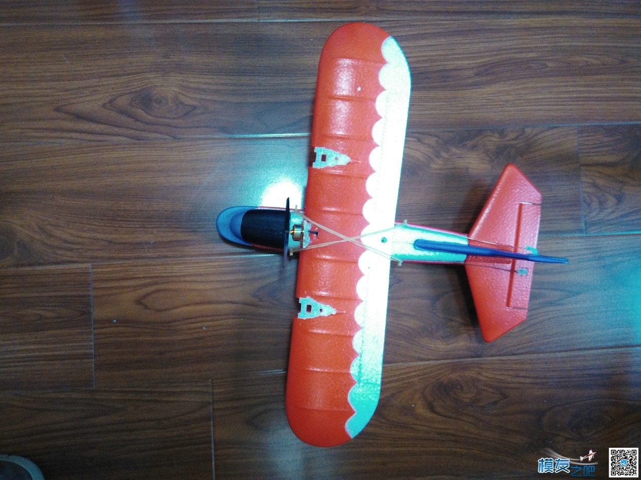

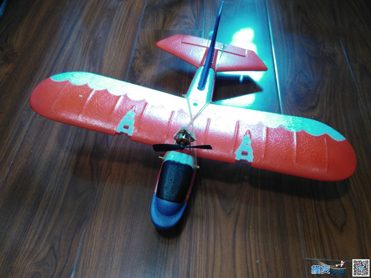

先动力不够;
换了大奖,低速要埋头,高速还是动力不够;
这类推力线远离重心的飞机是很难搞
参数:
全重: 123g
翼长:  45cm
用1504-kv2300电机  2s电池
飞机可爱,却飞不上去(解决) 先动力 作者:payne.pan 8310
飞机可爱,却飞不上去(解决) 先动力 作者:payne.pan 8306
飞机可爱,却飞不上去(解决) 先动力 作者:payne.pan 2154
飞机可爱,却飞不上去(解决) 先动力 作者:payne.pan 4104
调整了电机角度,居然飞上去了
飞机可爱,却飞不上去(解决) 先动力 作者:payne.pan 8132

重心有问题吧?
发表于 2016-2-29 06:13:35 | 显示全部楼层
这个是双发改装的

 楼主| 发表于 2016-2-29 21:07:03 | 显示全部楼层
自己想起来折腾的
 楼主| 发表于 2016-3-6 11:32:12 | 显示全部楼层
调整了电机角度,居然飞上去了
