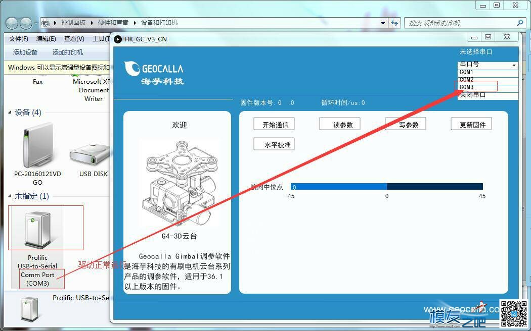

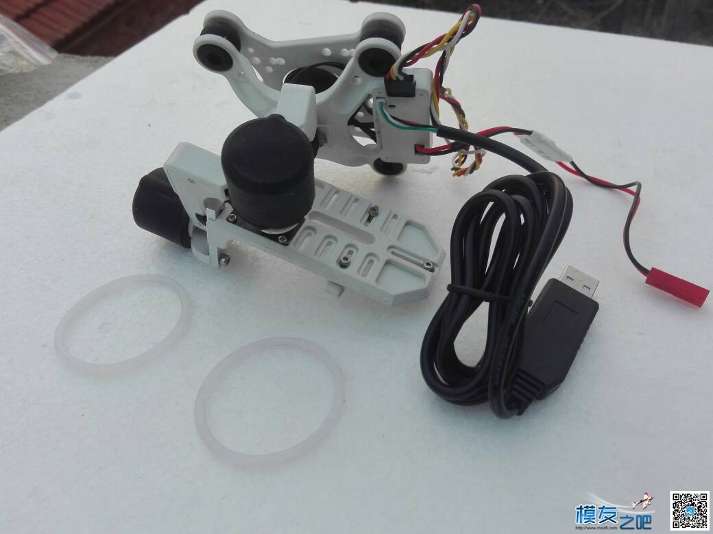

很无奈的说这是第三遍发帖,之前两次点了发送都没有,很奇怪……
上周拿到手进行装机,试飞。隔天刷固件,驱动安装过了不过检测不到端口。检查是驱动兼容问题,客服回复不兼容WIN10系统~
换台电脑可以检测到,但是通讯错误,云台也不能正常通电工作了,客服解答需要强刷固件,具体方法:短接仰俯 航向通道,连接电脑通讯 刷写固件。刷写时灯是闪亮的,刷写后云台指示灯常亮,客户端没提示,这点我感觉需要改进。

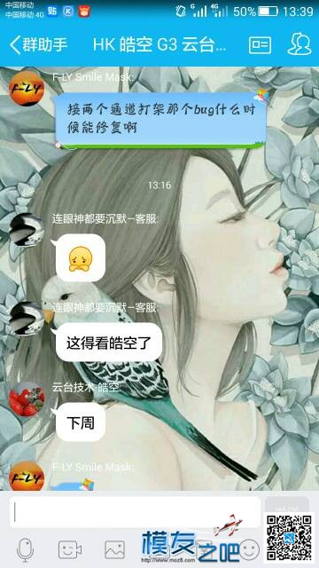

再一个是仰俯与航向有冲突,这问题在天9上没有,在华科尔D10上有,具体D7 D12有没有不好说,已得到客服确认(视频通话),官方回应下个固件解决,那就拭目以待吧!!

发表于 2016-3-3 09:04:04 | 显示全部楼层
我也是d10  也出现同样问题

发表于 2016-4-7 23:20:47 | 显示全部楼层
已经解决了,更新至v40固件
