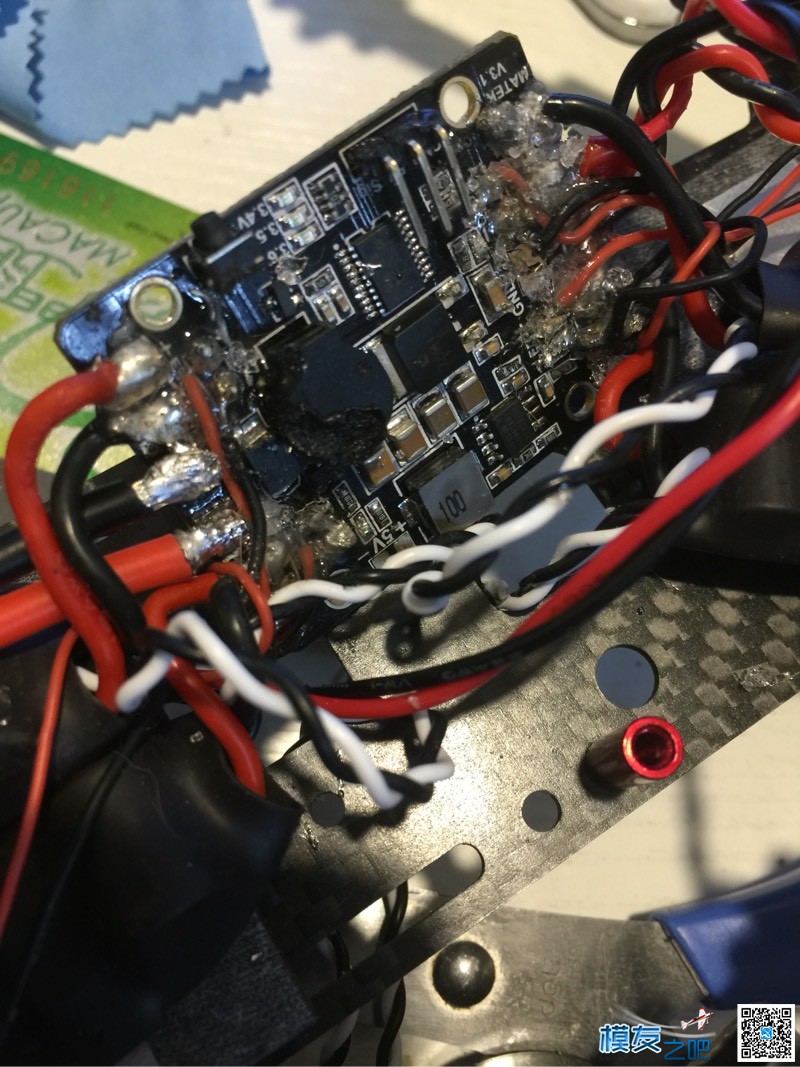

想問問,我用萬用表檢測是否短路時,一開始接觸會響一聲,然後就不響了,這有問題嗎?(響代表接通,短路)

发表于 2016-3-5 16:04:45 | 显示全部楼层
示数稳定后不短路就行,刚开始接触时因为有电容,有一个充电的过程,所以会响一声
发表于 2016-3-5 16:06:13 来自手机 | 显示全部楼层
这个正常啊wechat:lang_wechat_threadmessage

发表于 2016-3-5 19:32:10 | 显示全部楼层
先短路放电了再测吧

发表于 2016-3-5 22:16:40 | 显示全部楼层
底线和机臂测一下就知道拉
