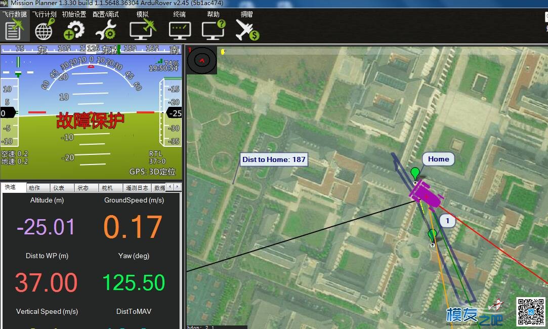

设好航点后,点飞行至此然后就会故障保护一直飞不了是怎么了,大神给看看吧
点击飞行至此,就故障保护 故障灯亮 作者:2436310979 8588

发表于 2016-3-5 20:40:14 | 显示全部楼层
没切到guide!

没切到guide!
你是说飞行模式没切到guide?
发表于 2016-3-5 21:33:35 | 显示全部楼层
高度为-25米?你这是在潜水呀。

高度为-25米?你这是在潜水呀。
连上就这样了。地面站里小车也一直在动,怎么破啊
你的JJ放在地上,切的又是RTL档,你点飞行至此当然没用了。
看到泡泡老师的讲解顿悟了
