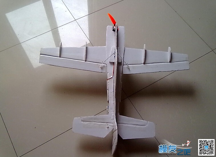

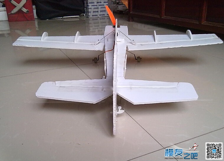

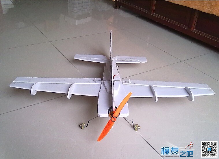

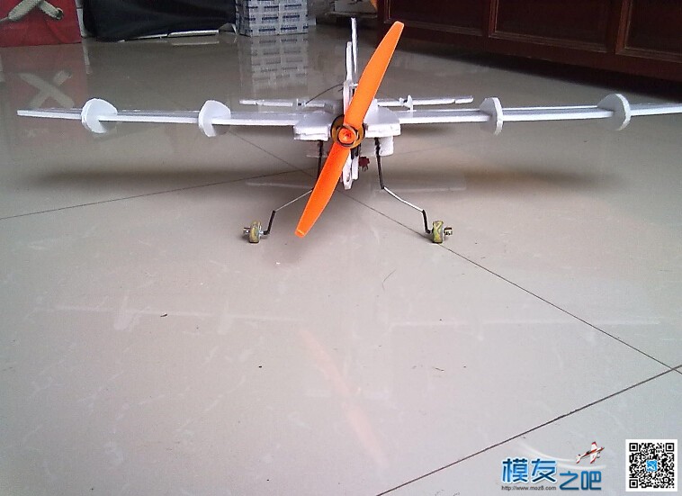

【配置】:
电机:新西达2212 1400kv;舵机:银燕8.5g舵机X3;电池:花牌2200mAh聚合物锂电。
采用5mmKT板制作,手工切割,无图纸,铅笔手绘。所以
结构、比例等不知道合不合理。重心也得经过试飞才能调整
总重:450g
【图片】:
手工自制KT 3D机 电池,舵机,电机,图纸,银燕 作者:我模型 5339
手工自制KT 3D机 电池,舵机,电机,图纸,银燕 作者:我模型 7434
手工自制KT 3D机 电池,舵机,电机,图纸,银燕 作者:我模型 7615
手工自制KT 3D机 电池,舵机,电机,图纸,银燕 作者:我模型 3313

楼主 哦你1400kv的电机配2200mah的电池太重
发表于 2016-3-6 21:19:37 | 显示全部楼层
配个1500mah的电池还差不多
发表于 2016-3-6 21:20:32 | 显示全部楼层
祝你爽炸楼主手工自制KT 3D机 电池,舵机,电机,图纸,银燕 作者:天山一棵松 9161
发表于 2016-3-6 21:42:28 | 显示全部楼层
顶,的确偏重

翼面小点
