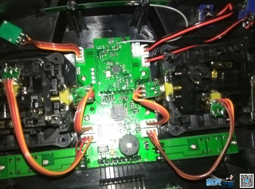

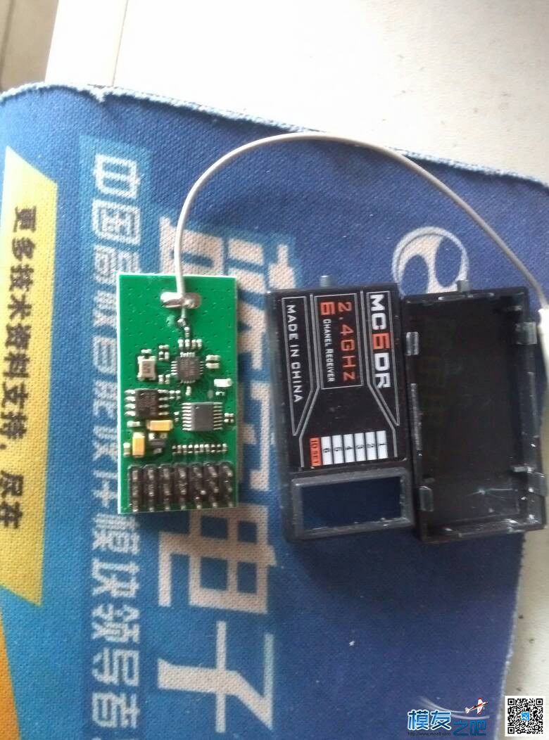

拆了买的mc6,瞬间感觉不爽了,a7105,2.4g射频模块和nrf2401一样的,stm8,8位mcu,这配置,难怪微调都用按键来着,最后pcm1024编码方式,接收机支持ppm逗了吧,感觉有做高级控的外壳了
