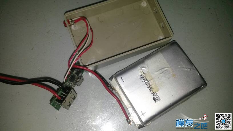

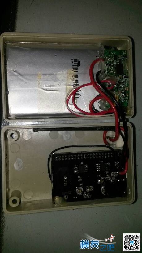

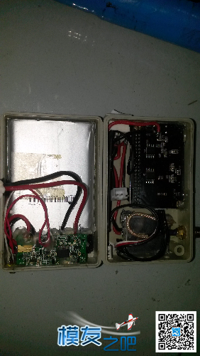

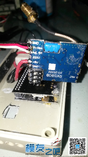

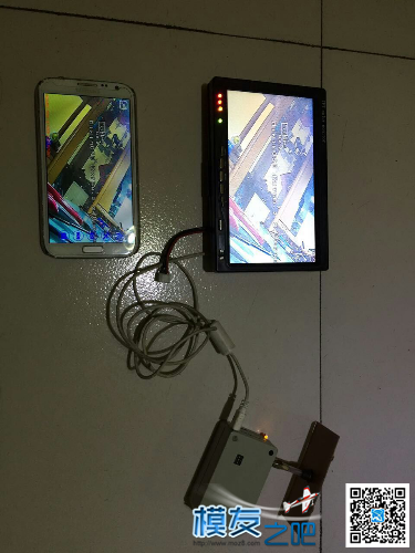

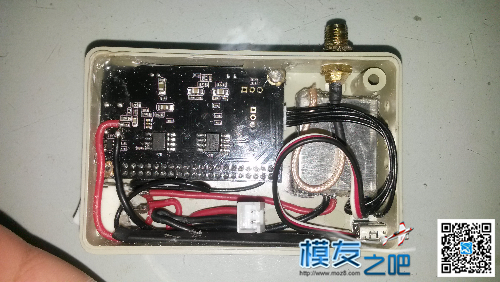

看着同伴的大疆图传中继,我的只有7寸屏幕,更没有DVR录像,再买DVR或鹰眼锐视,晕单位也咋地,能给发工资就不错了,本着DIY的精神(主要是没有多余的钱)少投入多乐趣!收了一块AV转WIFI的板子,有软件客户端,能录像拍照!但我的7寸屏不能闲着!也给他弄了一个视频线!都能用了!嘻嘻!
电路部分是:多普达D900手机电池一块3800ma,移动送的充电宝,拆了电路板一块!5.8g接收一块,双菱天线一个自己做的,AV转wifi板一块!找了个盒子,把充电宝的贴片led指示灯拆了(其实是焊坏了,太小)引出线外接led灯!加开关控制供电!不说了上图!
