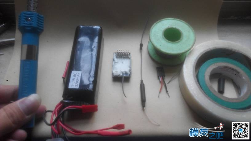

中午没睡午觉,接收机安装失误,迷迷糊糊接的线,接收和飞控都烧了……
提醒大家:
                 没睡觉不装机,睡了觉再装机~
返厂返厂,通通返厂~

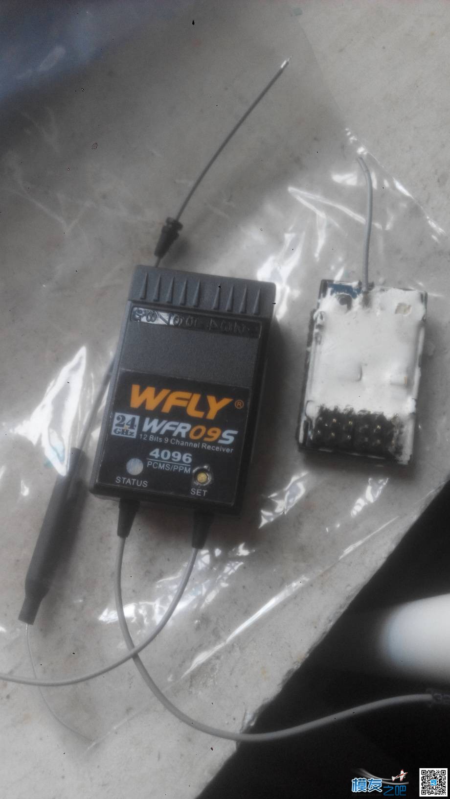

还好不贵,只出了来回的运费,九通接受维修好了,六通要给换个天线,50块加外壳~(主要是上面打胶了)一想,新的才70块左右吧,没必要修了,返了回来。自己在tb买了根天线 15块 加运费23,回来就开干
准备工具:电烙铁,锡丝,松香,ab胶,天线 好像就这些吧!

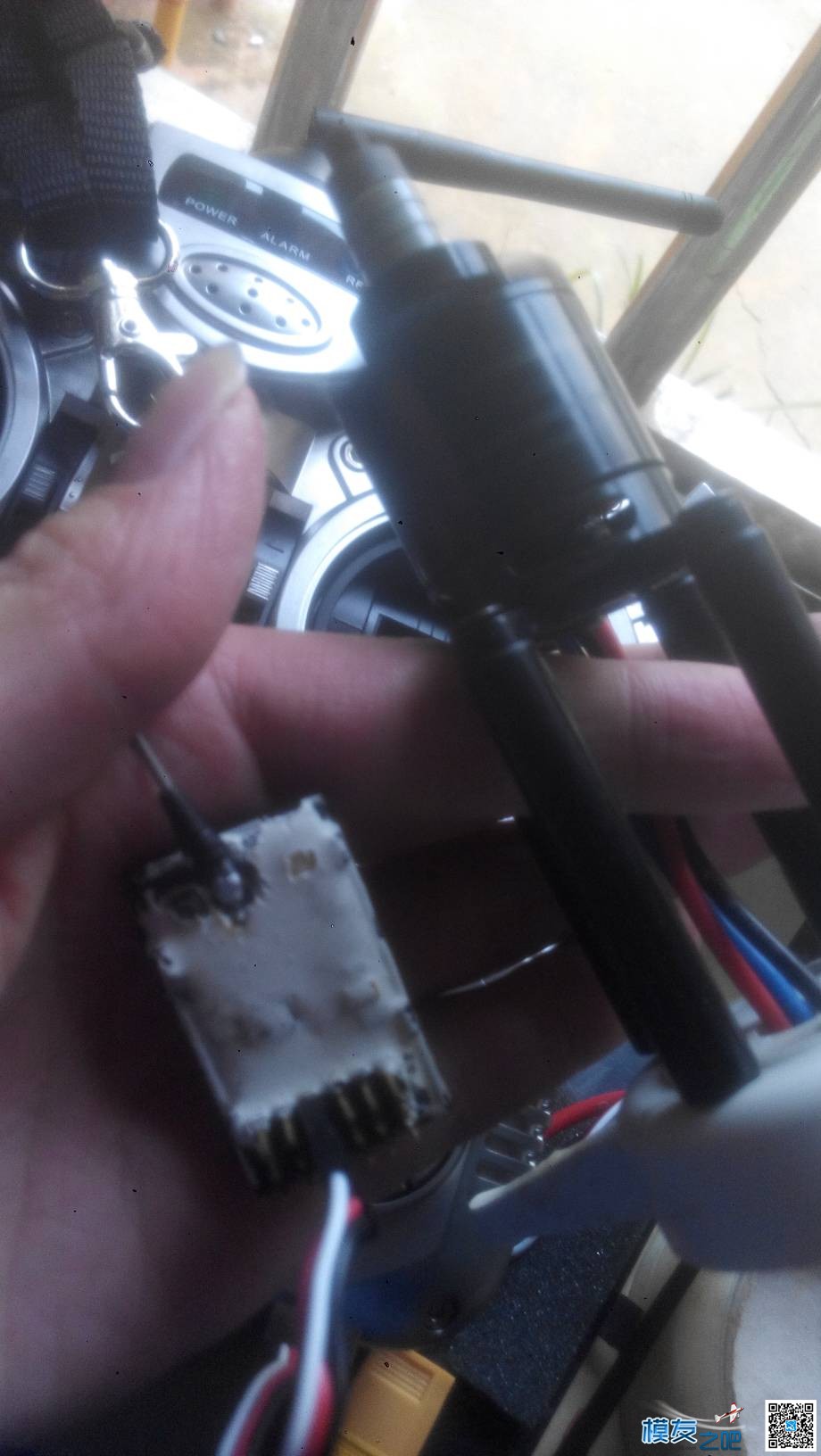

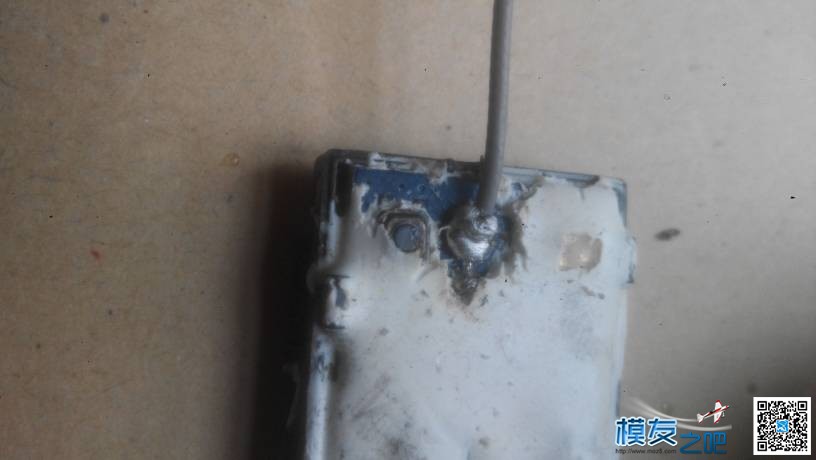

天线断了一截还在上面,焊下来先,沾些松香,哧~有点紧,弄不下来(一开始不了解天线结构……)最终扯了下来,下面图片可以看到天线有两层,内外,接收机上面也有两个焊点。
用刀刮去了胶,继续把断了的天线焊下来……':省略一会儿~
   终于弄下来了,哈哈,(第一次手机发帖,图片在下面,不咋会玩)可以看到天线有两层,中间是用一层比较硬的塑料绝缘的。

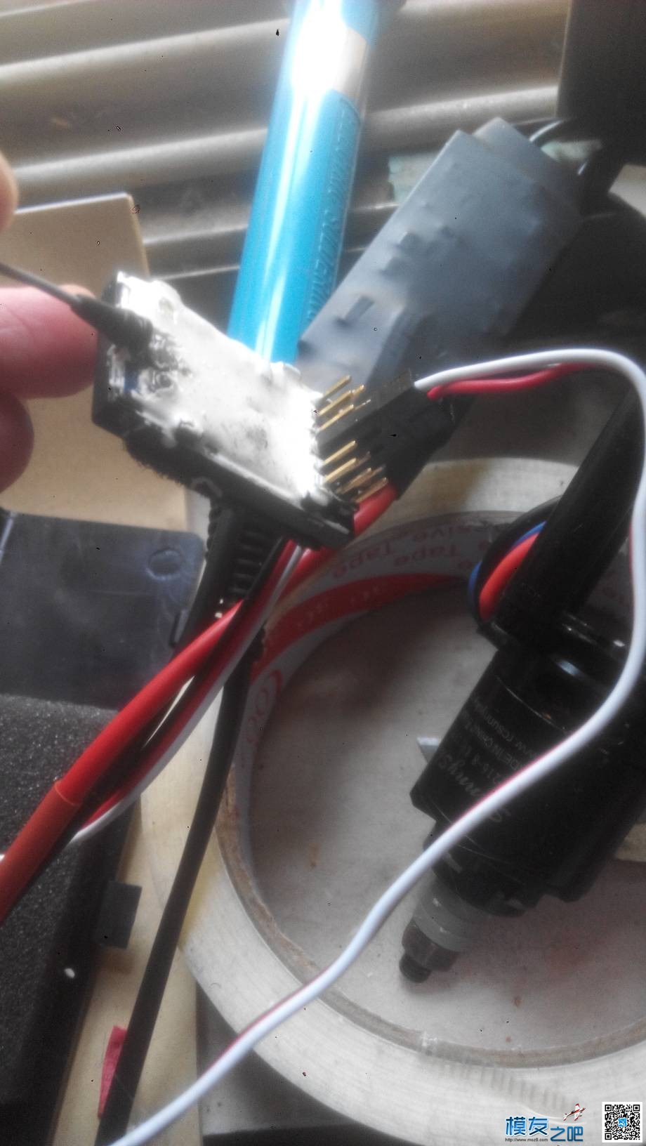

焊接上去,看下面图片,一看就明白,无视我的焊功~电烙铁功率有点低~有闲钱了买个好的
焊接完成~   测试

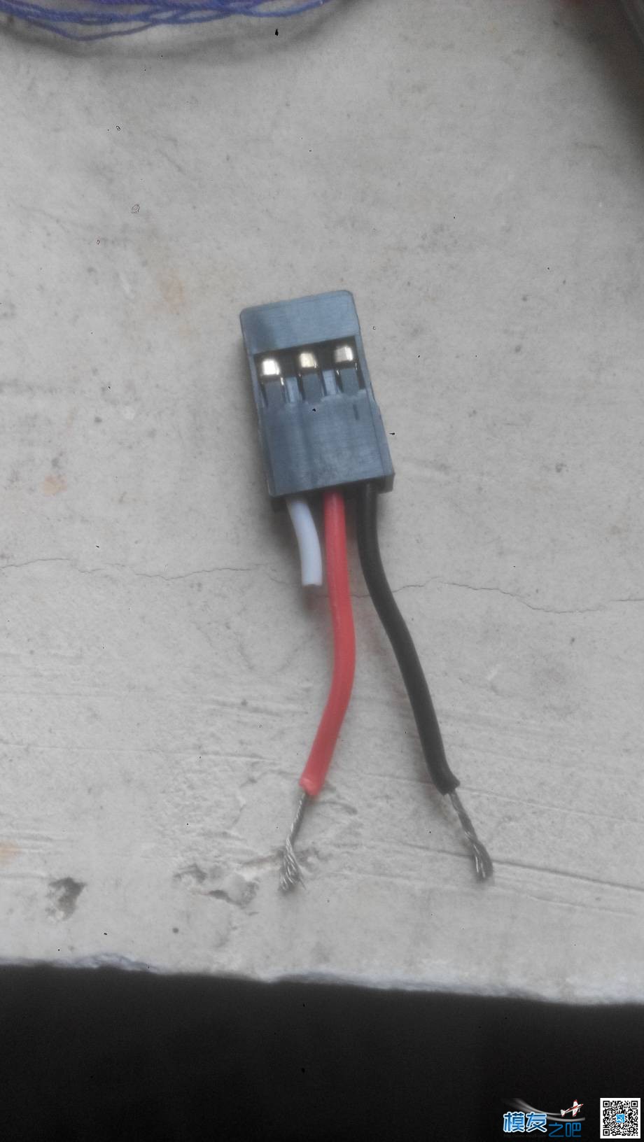

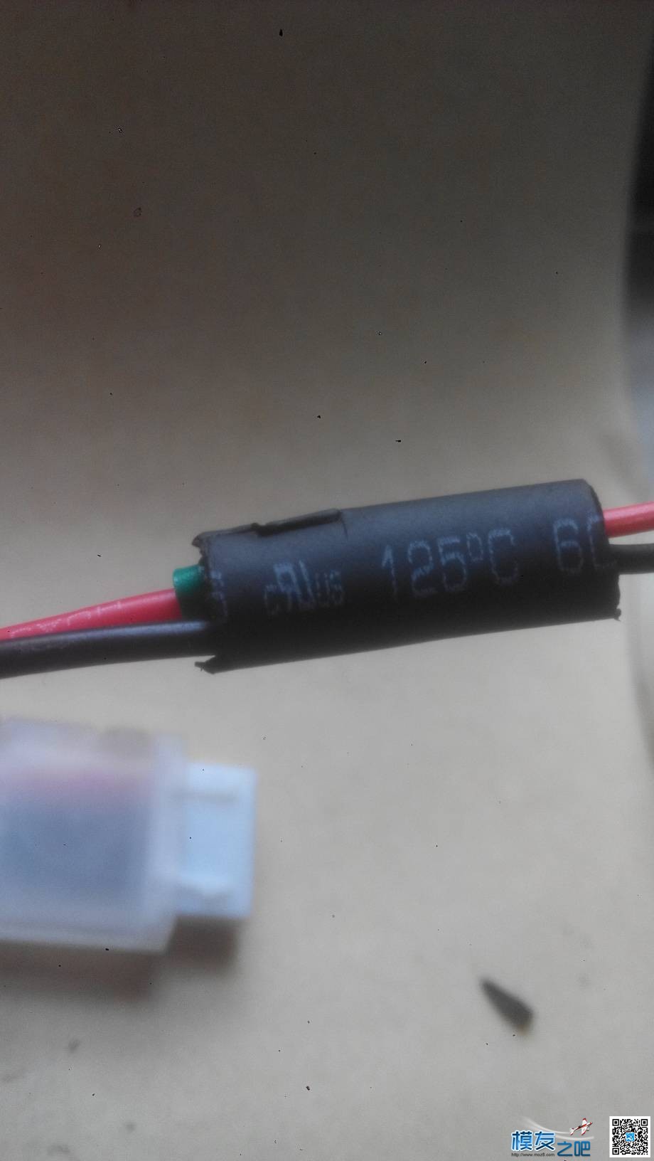

  呃,控电放家里,有点潮湿,裸露的地方生成了铜绿。。。一下就被我剪了。。无知,再焊接回去,没用控电上铜绿的插头,舵机延长线的尺寸正好一样大,正好,如下面图,记得先套热缩管,用烙铁烤一下热缩管~完成,通电

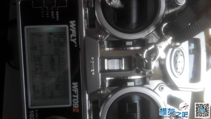

遥控正常,和接收机对频,成功连接给接收机换天线 天线,舵机,飞控,接收机,对频 作者:24k纯帅 6672
防止天线处经常弯折,涂上些ab胶,1:1比例,需要得不多,随便找个盖子,小木棍搅拌,上胶。完成!控的模拟接口封住,防止进灰以后用其它设备接触不良。
