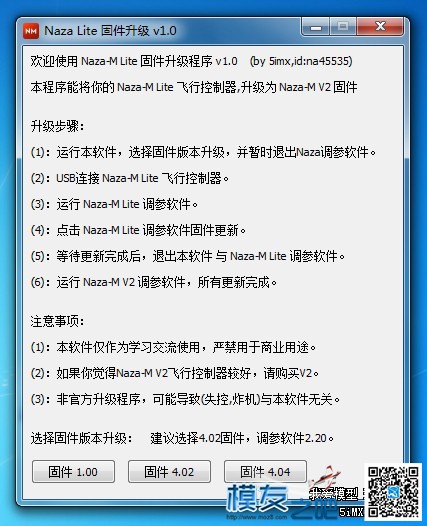

我也是NAZA M LITE,开始跟你有一样疑问,最后找到升级固件,直接刷到了V2啦,比以前稳多了,不过每次都要预热2-3分钟。油门有细微不一样,其他都很好
Naza-M Lite 升级 V2固件
前段时间已经有朋友发布了升级程序,但是是英文的,遇到错误后个别朋友可能不会很好的解决
所以我就重新编写个程序,全中文显示,更简单了,为的只是造福模友
需要说明的是:
4.02版本固件可以完美升级,4.04版本固件目前未破解,也就是暂时无法使用
4.02版本固件其实已经很够用了,4.04版本固件只是增加了一些不实用的功能
4.02版本固件已经很实用,也无需在升级更高版本。
4.02版本固件需要使用Naza-M V2的调参软件,版本2.20以上
升级后说明:
升级后,Naza-M Lite 将支持 Naza-M V2 的所有功能,包括支持扩展和地面站等等..
升级后,油门有所变化,50%以上油门开始升空,起飞更稳定,基本上不需要做多调整
升级后,主控需要预热,最长大概2分钟左右,黄灯4闪,表示预热
升级后,缩短预热时间方法:飞控断电超过10分钟以上,然后USB连接电脑,马上点《高级校准》
提示:相应的固件,我已经打包和升级程序放在一起
如果有哪位朋友有能力破解4.04固件,可以自行升级,或者回帖联系
升级程序下载地址(百度网盘):http://pan.baidu.com/s/1pJvD08r

楼主  泡泡老师那个视频说的是naza-m  不是naza-m-lite啊  这两个是有区别的
