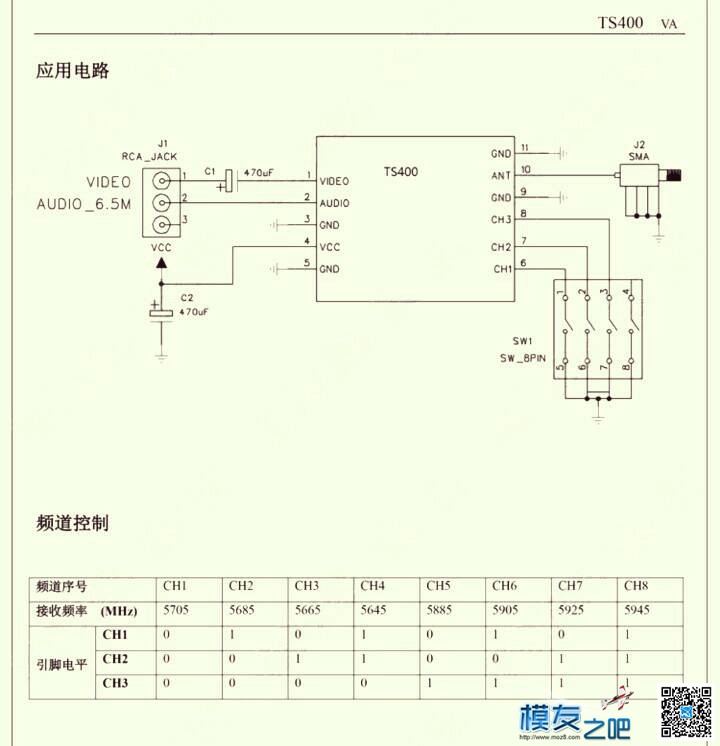

发表于 2016-4-5 08:33:06 | 显示全部楼层
接线方式也发到帖子上吧,,,忘记怎么接了,,,,谢谢
 楼主| 发表于 2016-4-5 08:50:42 | 显示全部楼层
随我乐吧 发表于 2016-4-5 08:33 低成本组500mw发射机。  作者:z16448513 2353
接线。。。模块上标的很清楚哇。确实不知道我有时间做一个详细的图发上来!
发表于 2016-4-5 08:56:27 | 显示全部楼层
z16448513 发表于 2016-4-5 08:50 低成本组500mw发射机。  作者:随我乐吧 621
OK,,我也买了,到时候联系你我画一个,你在放上去
发表于 2016-4-5 09:00:06 | 显示全部楼层
z16448513 发表于 2016-4-5 08:50 低成本组500mw发射机。  作者:随我乐吧 8653
我截图了,然后处理了一下,发给你
低成本组500mw发射机。  作者:随我乐吧 444
