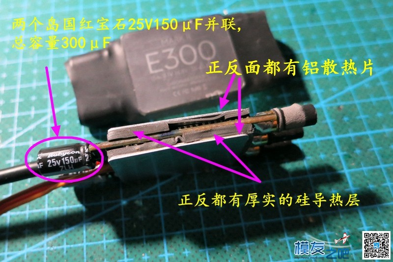

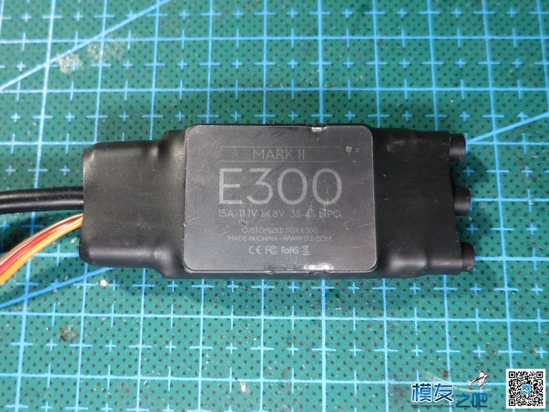

大家好,我是老晋。今天为大家带来的是DJI E300 MARK II 电调简单拆解。
话说DJI的动力中的经济装(就是不带电调,只有电机+桨的套装)性价比很高,所以老晋也比较喜欢DJI的动力。电调虽然小贵,但是做工的确很好,420S和620S都是正弦波电调,有动量回收系统,效率高,可以相对延长续航时间。
当然DJI的电调也有缺点,就是都很重。420S和620S都有塑料壳子保护,重点也算正常,E300电调也要27克,相对支持3-4S,标称15A的电调来说真的是很重了,要知道乐天20A也才17、8克。
手头正好有六个E300 MARK II,就拆一个看看,到底做工怎么样,重量来自哪里?
闲话不多了,上图:

看来重量大都来自PCB和厚实的双面的硅导热层。
