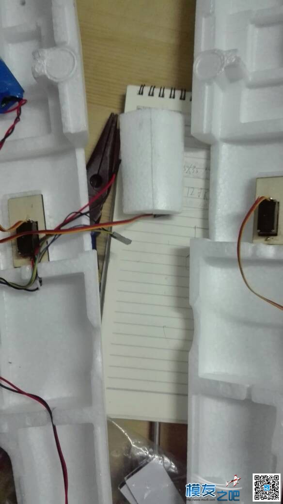

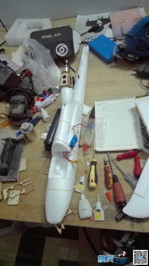

 楼主| 发表于 2016-4-6 07:51:45 | 显示全部楼层

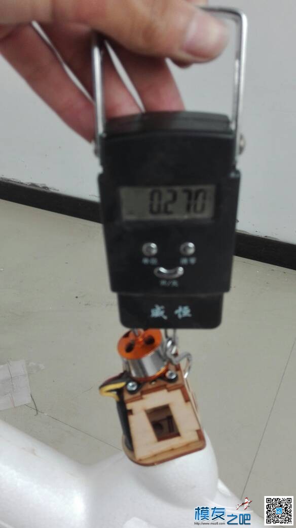

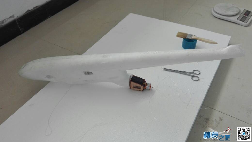

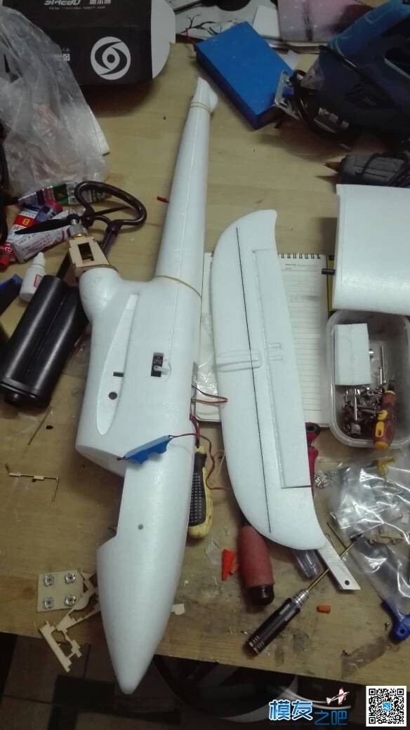

电机座粘上,还是泡沫胶。电机是推着飞机的,所以泡沫胶就够用 松动的话再上ab。
飞控没到,把飞机粘起来又不好装飞控,就把飞机腹部挖开,方便安装飞控 插线留在洞周围。
然后就是把机身粘起来
入魔三周年装机来一发 MINI PIX装机冲浪者1~梦之舞模型工....  作者:飞行少年 9364
入魔三周年装机来一发 MINI PIX装机冲浪者1~梦之舞模型工....  作者:飞行少年 8141
 楼主| 发表于 2016-4-6 07:54:49 | 显示全部楼层
冲浪者平尾比较软,需要加固,壁纸刀划开一条直线刀锋,螺丝刀扩缝,插入碳片,502粘合。升降舵直接平放一条碳片。
机身粘合时可以用橡皮筋束紧

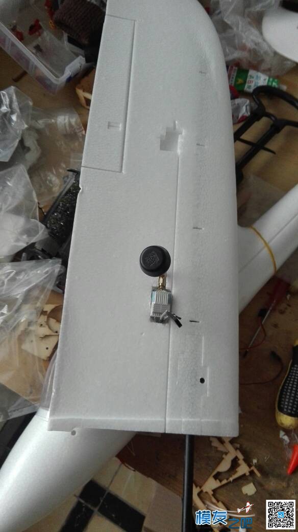

 楼主| 发表于 2016-4-6 07:57:15 | 显示全部楼层

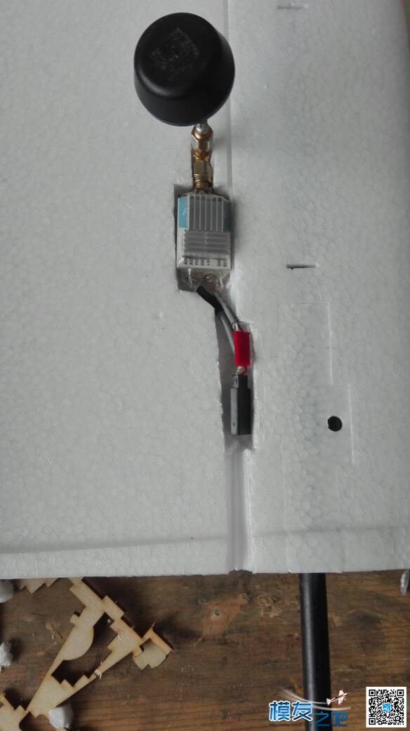

数传 图传改了方案 放到机翼上。在重心后。
杠杆原理,根据重量计算出距翼根距离。尽量保证左右平衡。试飞再调整副翼 达到平衡效果。
入魔三周年装机来一发 MINI PIX装机冲浪者1~梦之舞模型工....  作者:飞行少年 1336
入魔三周年装机来一发 MINI PIX装机冲浪者1~梦之舞模型工....  作者:飞行少年 7719

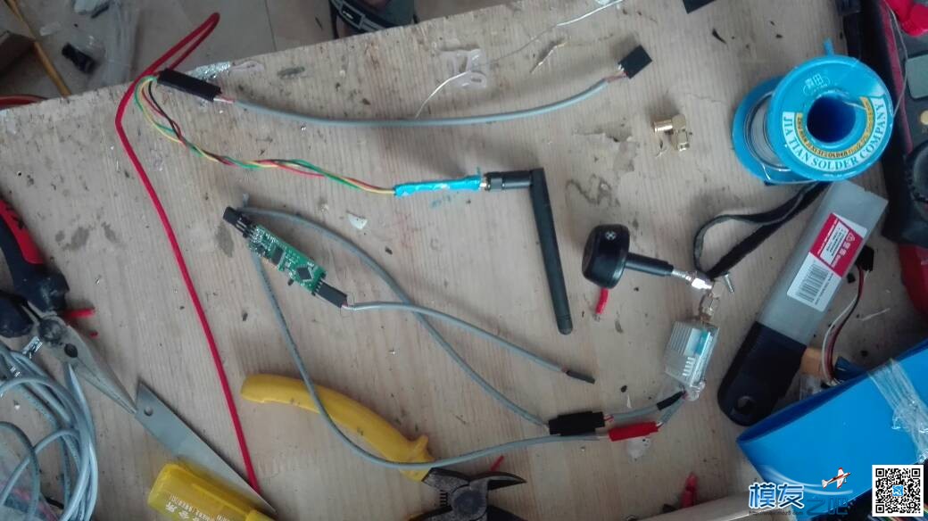

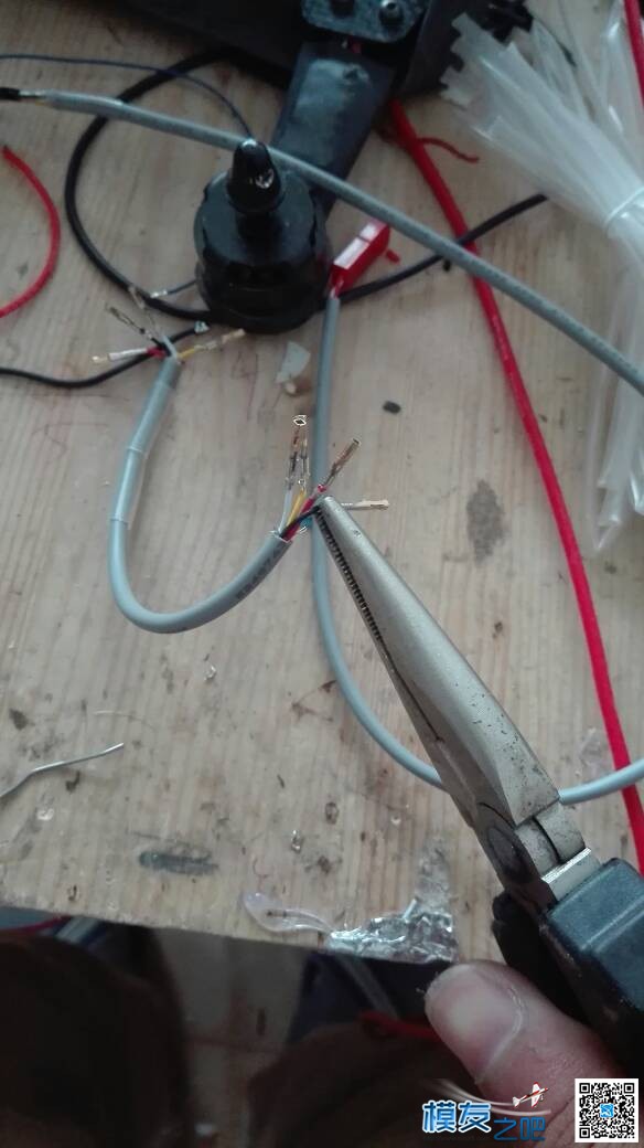

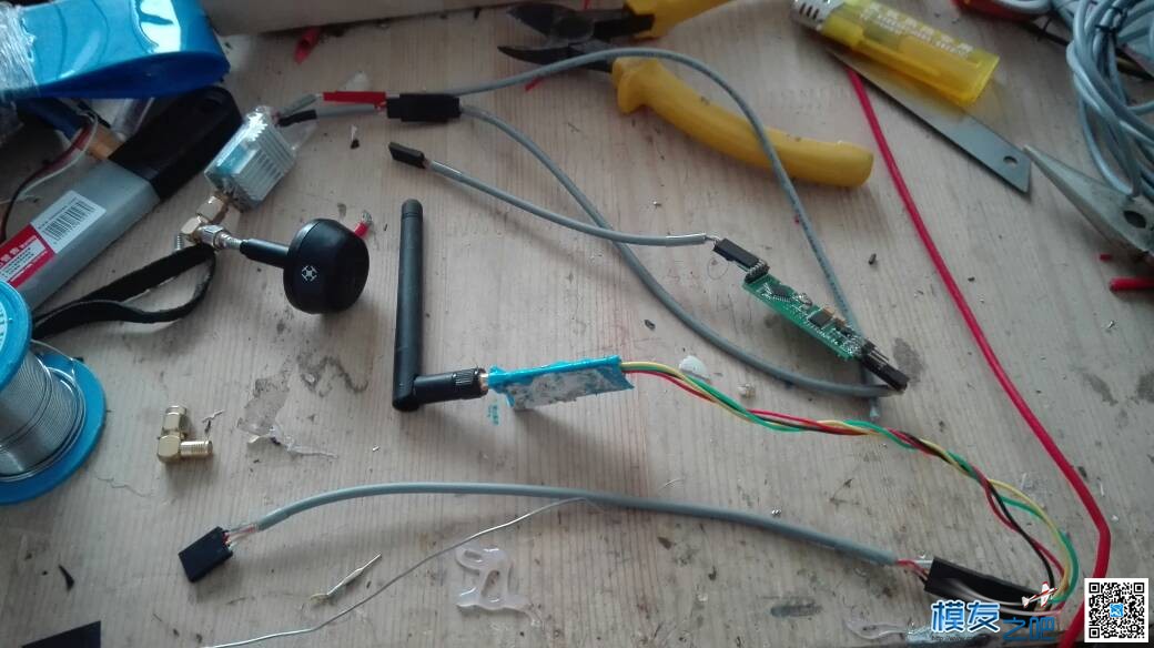

 楼主| 发表于 2016-4-6 07:59:17 | 显示全部楼层

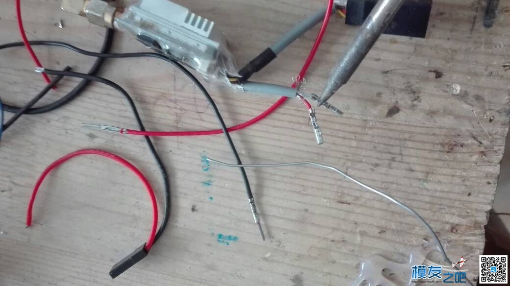

设备放机翼上达到便拆目的同时也需要做接口,电源~av数传。端子我都自己压的,并且端子线上镀锡,防止松动。
端子口也再用钳子压紧
入魔三周年装机来一发 MINI PIX装机冲浪者1~梦之舞模型工....  作者:飞行少年 9000
入魔三周年装机来一发 MINI PIX装机冲浪者1~梦之舞模型工....  作者:飞行少年 629
入魔三周年装机来一发 MINI PIX装机冲浪者1~梦之舞模型工....  作者:飞行少年 2468
入魔三周年装机来一发 MINI PIX装机冲浪者1~梦之舞模型工....  作者:飞行少年 1315
入魔三周年装机来一发 MINI PIX装机冲浪者1~梦之舞模型工....  作者:飞行少年 4028

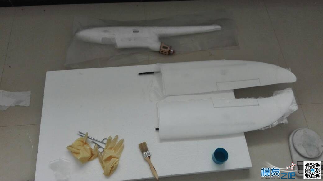

 楼主| 发表于 2016-4-6 11:46:06 | 显示全部楼层

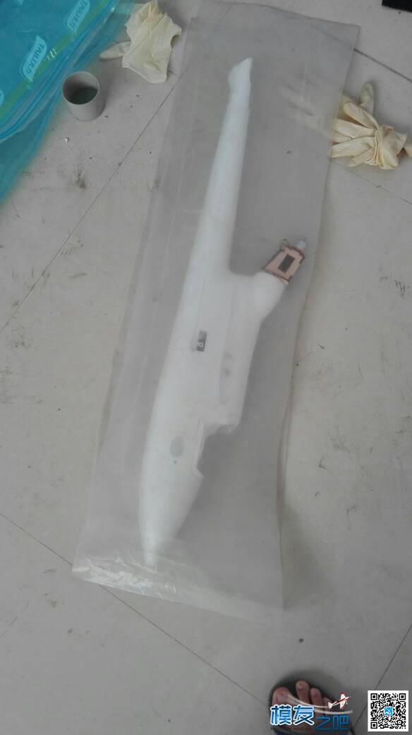

机身整理好了 就可以刷玻纤啦~~~
根据实际需求裁剪玻纤我用的0.05的。可以裁多点窄条。底部加强用的0.18~再也不怕机身软了
按比例混合环氧树脂,这个比例一定要按照说明书来。
我这个做完重量增加了45g。
混合好树脂静等泡泡破灭~~~

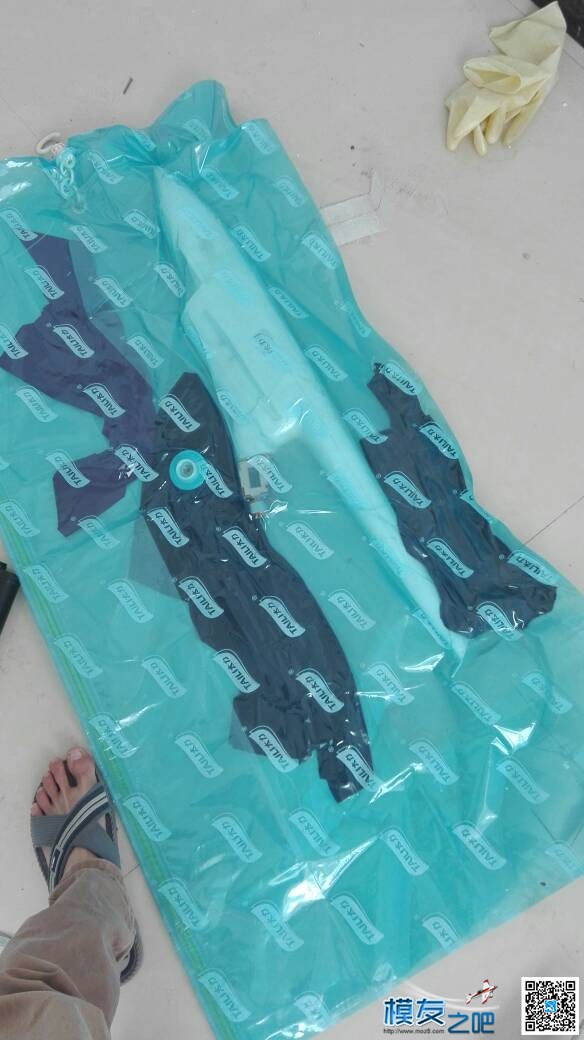

然后少量一点点往机身上刷,需要刷均匀 这个要自己把握~然后把纤维布平摊上去,树脂一定要浸透纤维布的~~
然后可以用脱模布包裹起来进行抽真空,也可以用pvc膜~都行的。
可惜我的真空袋一个个都漏气~很是郁闷

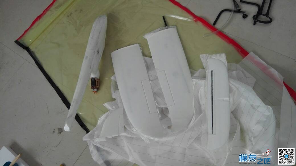

 楼主| 发表于 2016-4-6 11:47:51 | 显示全部楼层
机翼也是同样的方法,我做的大真空袋漏气,真是无奈~寻求密封方法中

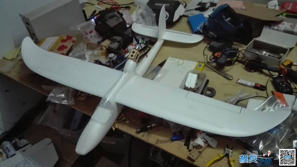

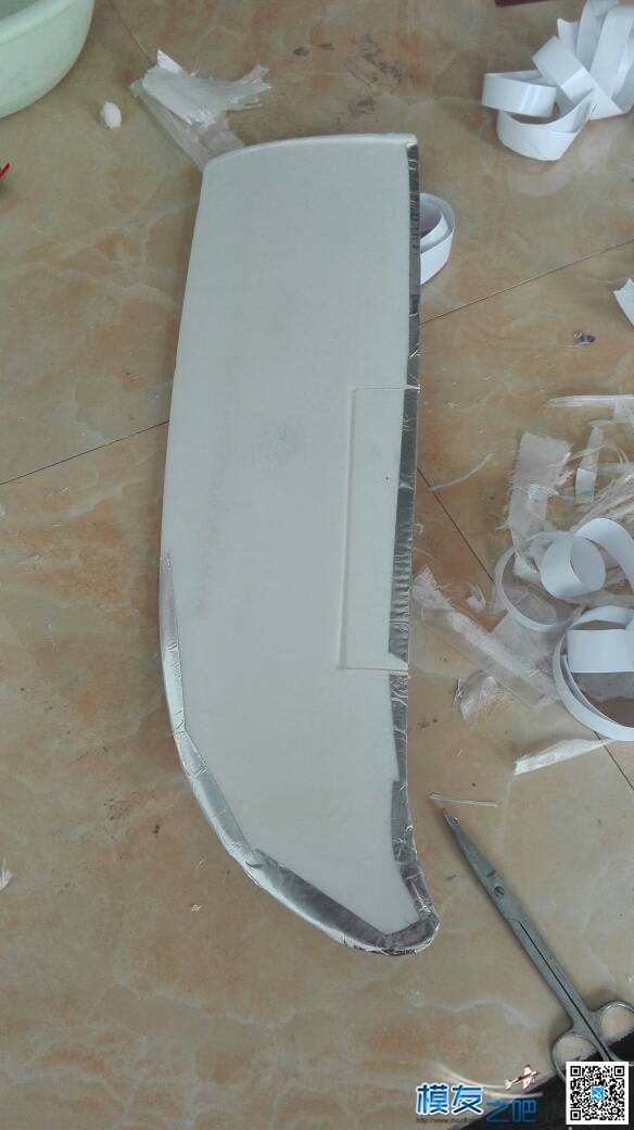

24小时后拆包,把机体拿出来。效果还行。
然后用剪刀处理边角~打磨防止使用中被纤维割到收。
固化后的纤维比较锐利……扎手里比较疼。
而且不论刷环氧还是打磨都需要防毒面具~这个就不解释了
包边我用的铝箔纸,效果还行 。还打算喷漆 或者丙烯涂装啥的入魔三周年装机来一发 MINI PIX装机冲浪者1~梦之舞模型工....  作者:飞行少年 233

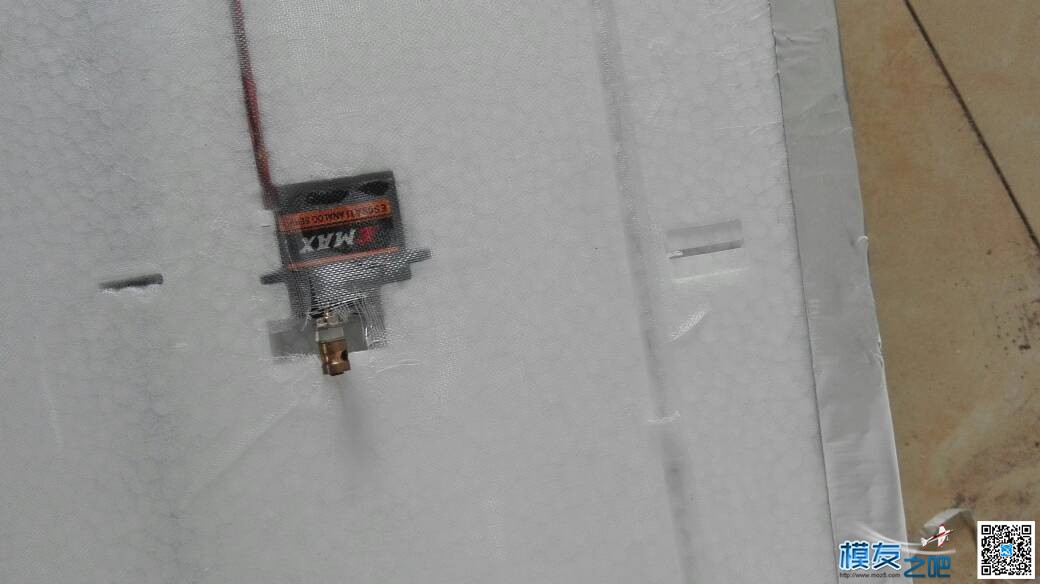

 楼主| 发表于 2016-4-6 12:20:26 | 显示全部楼层
原装东西有些不好用的~比如他的舵角,容易开,使用的话需要基础,原装快调也是建议换球头。钢丝也是略细,可以换1.2的。
快调一定要拧紧~
入魔三周年装机来一发 MINI PIX装机冲浪者1~梦之舞模型工....  作者:飞行少年 9426
 楼主| 发表于 2016-4-6 12:22:45 | 显示全部楼层
关于舵面上 我是把纤维舵面上也覆盖了,有魔友飞着把舵面扯掉的,所以~~~
树脂固化后,把翼面连接用螺丝刀化划划,就能活动了。阻力也不大,至少舵面不会掉了~~
入魔三周年装机来一发 MINI PIX装机冲浪者1~梦之舞模型工....  作者:飞行少年 8706
 楼主| 发表于 2016-4-6 12:24:00 | 显示全部楼层
接下来就是试飞了,大油门抛出去~飞呀飞~感觉右偏,下降后修还副翼中立点参数,再飞很平稳~
1结束。等飞控到了 再装机~
发表于 2016-4-6 17:24:29 | 显示全部楼层
1结束。等飞 ...
推荐你用下收纳衣物的正空袋 超大号的足够装了密封性很不错
 楼主| 发表于 2016-4-6 21:27:44 | 显示全部楼层
1822059335 发表于 2016-4-6 17:24 入魔三周年装机来一发 MINI PIX装机冲浪者1~梦之舞模型工....  作者:飞行少年 8962
漏气……很无奈 买了三个
