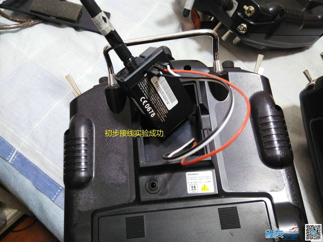

富斯9的性价比已经很高
如果你把系统换成 er9x, 那又多了若干高级功能
但依然存在缺点: 距离近,无失控保护
如果再把高频头换成天地飞,那么将得到一个各方面都超强的遥控器
本文是 富斯9+天飞高频头 的实践
主要就是接三根线(电源正极, 地线, ppm信号线)
天飞高频头pin接口顺序
ppm   12v  空  地  空
富斯9通的高频插口上有5个针脚,从上到下是:
    1. PPM信号
    2. 空
    3. 电源正极(接电池电压)
    4. 地线
    5. 空

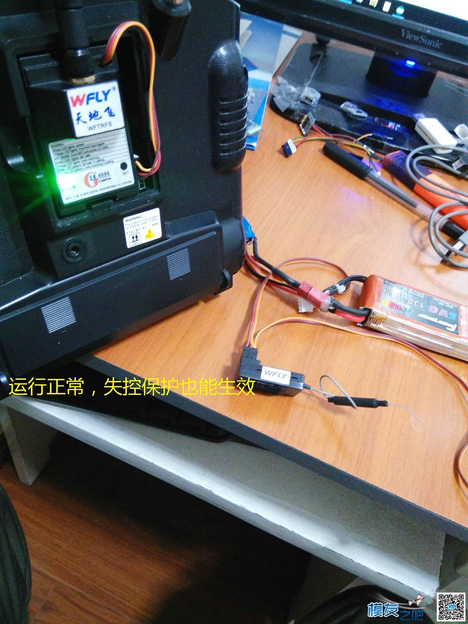

构造高性价比神控 (富斯9+天飞高频头+er9x) 电池,遥控器,富斯,天地飞 作者:payne.pan 6393
构造高性价比神控 (富斯9+天飞高频头+er9x) 电池,遥控器,富斯,天地飞 作者:payne.pan 972
构造高性价比神控 (富斯9+天飞高频头+er9x) 电池,遥控器,富斯,天地飞 作者:payne.pan 5540
构造高性价比神控 (富斯9+天飞高频头+er9x) 电池,遥控器,富斯,天地飞 作者:payne.pan 9060
构造高性价比神控 (富斯9+天飞高频头+er9x) 电池,遥控器,富斯,天地飞 作者:payne.pan 7502
构造高性价比神控 (富斯9+天飞高频头+er9x) 电池,遥控器,富斯,天地飞 作者:payne.pan 2906
关于设置低于 950的 油门保护 ppm,  老外有答案。
Those are the 100% limits set by ER9X firmware. To set lower throttle, you have to enable "extended limits" in the model setup screen (maybe called "E.limits").
