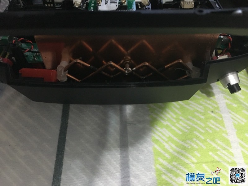

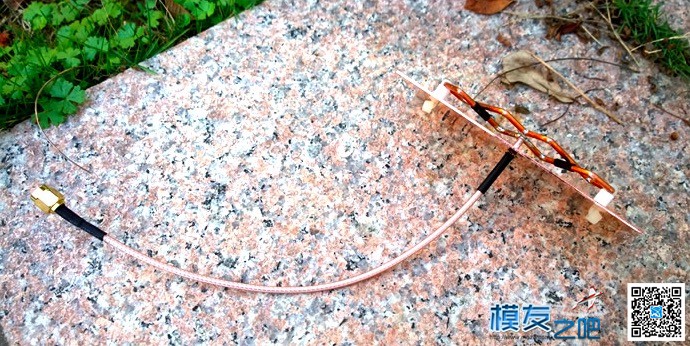

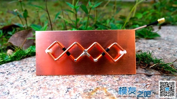

飞这个飞机一段时间了,但是最大的问题就是图传问题,原状天线有的能飞三百米也有的只能飞一百米我之前也改装过15dbi的平板天线,但是飞到400米的时候就容易断线重新连接,最近看到这种双菱天线决定在试试,因为他能直接放在遥控器里边,相对比较美观,就买了老梁的这个菱形天线,经过半个小时的摆弄,终于固定好了天线,接着就给飞机充电,去测试,回来报告成绩
天线是纯手工打造的,很美观,还支持各种改装,自组的福音啊
购买链接,方便有需要的模友
https://item.taobao.com/item.htm?spm=a1z09.2.0.0.njfOfn&id=521370334068&_u=eb70pv5bb12
测试感受
      没想到大家都在等菱形天线的测试结果,本身我也没有专业的工具,最直接的办法就是飞距离,接下来我说说感受,天线可以放在Q500遥控器的内部,这样比较美观,今天下午去飞最直接的感受,200米到400米的时候这个距离图传信号是最稳定的,没有出现过连接失败的提示,接着我飞到500米直到560米左右的时候出现过一次连接失败,这是第一块电飞的,乌龟模式。
       第二块电我开的是兔子模式,重复了上边的距离这次到600的时候连接失败,之前的距离没有断过信号。
       第三块电还是重复上边的距离  最远就飞到530米 没有出现连接失败
总结:这个天线用在Q500上够用,500米这个范围之内信号稳定,在我测试的时候没出现断续情况,毕竟这个飞机的发射功率玩这个飞机的都知道,总得来说对我是够用,效果比平板天线的效果好。以上仅代表我个人意见,跟老梁和论坛无关。

这个是天线的尺寸

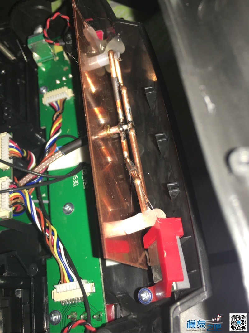

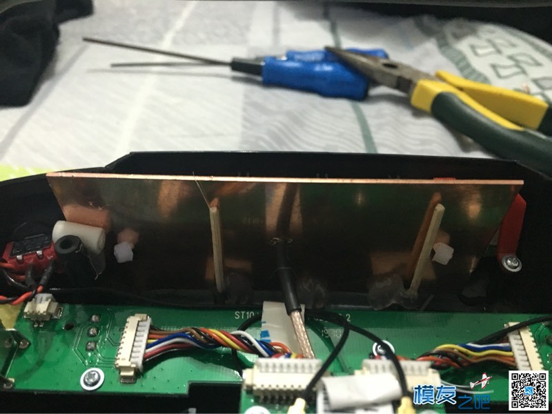

后边是我改装到遥控器之后的样子
既然是管理员的帖子,我来认真点评下天线:
一、此天线的原数据应该来自国外网站,数据都是根据1/4波长算出来的,也就是说这样的天线可能会存在阻抗不匹配、驻波较大的因素影响天线性能:)
二、天线的制作不是太可取,天线折弯处是通过挫开以后再折弯再锡焊,因为高频的趋肤效应存在,所以可以说这样的DIY是错误的。
三、根据菱形天线的特性,一个菱形增益3DBI左右,此天线为4个菱,增益应该在12DBI左右,但某国外大佬早就对无限增益菱形的数量来提高增益提出了质疑且已有论证:因为远处菱形的电流减小,导致实际增益与理论增益之间会有不小的差别。
四、管理员把天线内置遥控内从便携角度考虑非常值得借鉴,赞一个:)但需要考虑天线的指向性。
以上关点纯个人看法,有不同建议的朋友可留言一起讨论。
