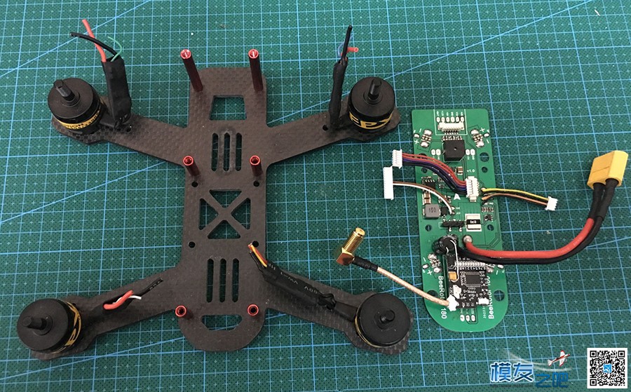

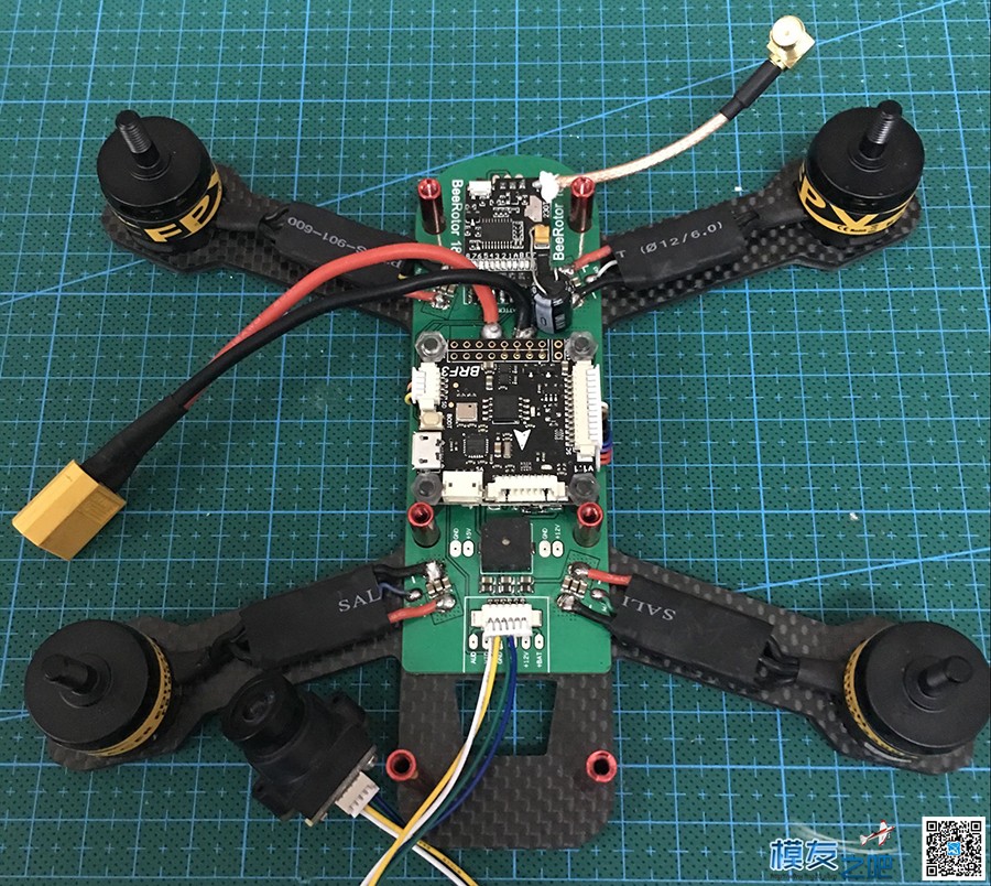

昨天刚拿到BeeRotor U180的新PDB, 赶紧试装一下, 不说有多简单, 咱先上图:
碳板和配件:
BeeRotor U180 快速装机及CleanFlight简单设置 飞控,电调,电机,FUTABA,接收机 作者:鬼王 1417
PDB(拿到的样板, 出货为黑色)
BeeRotor U180 快速装机及CleanFlight简单设置 飞控,电调,电机,FUTABA,接收机 作者:鬼王 1831
BeeRotor U180 快速装机及CleanFlight简单设置 飞控,电调,电机,FUTABA,接收机 作者:鬼王 889

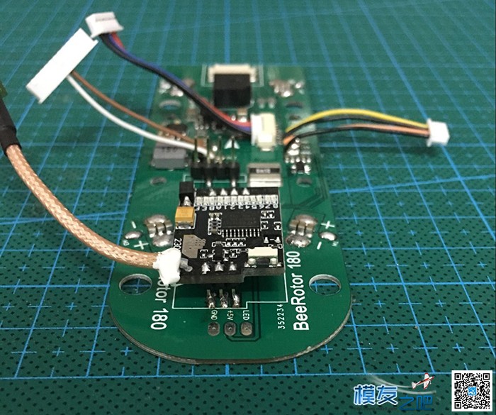

PDB出厂已焊好蜂鸣器,电调信号线, 视频走线, 发射对接, 另外飞控只需一条排线连接PDB即可, 你只需焊接视频输入,输出, LED,和蜂鸣器信号线:
BeeRotor U180 快速装机及CleanFlight简单设置 飞控,电调,电机,FUTABA,接收机 作者:鬼王 2959
BR-VT230 发射直接焊到PDB对应的点
BeeRotor U180 快速装机及CleanFlight简单设置 飞控,电调,电机,FUTABA,接收机 作者:鬼王 2180
BeeRotor U180 快速装机及CleanFlight简单设置 飞控,电调,电机,FUTABA,接收机 作者:鬼王 2657

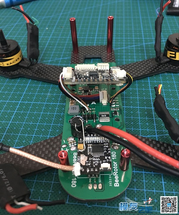

机架装好马达和电调, 我用的Rctimer FR1806-2300KV穿越电机和KISS 18A 电调
BeeRotor U180 快速装机及CleanFlight简单设置 飞控,电调,电机,FUTABA,接收机 作者:鬼王 5606
这个时候已经到了连接飞控的时间了(是不是有点太快了?!!!)BRF3 已经集成了OSD, 所以你无需额外的OSD,
BeeRotor U180 快速装机及CleanFlight简单设置 飞控,电调,电机,FUTABA,接收机 作者:鬼王 462
BeeRotor U180 快速装机及CleanFlight简单设置 飞控,电调,电机,FUTABA,接收机 作者:鬼王 8609
接收机 Rctimer S-FHSS RX(Futaba R2008SB)
BeeRotor U180 快速装机及CleanFlight简单设置 飞控,电调,电机,FUTABA,接收机 作者:鬼王 1521
BeeRotor U180 快速装机及CleanFlight简单设置 飞控,电调,电机,FUTABA,接收机 作者:鬼王 2236

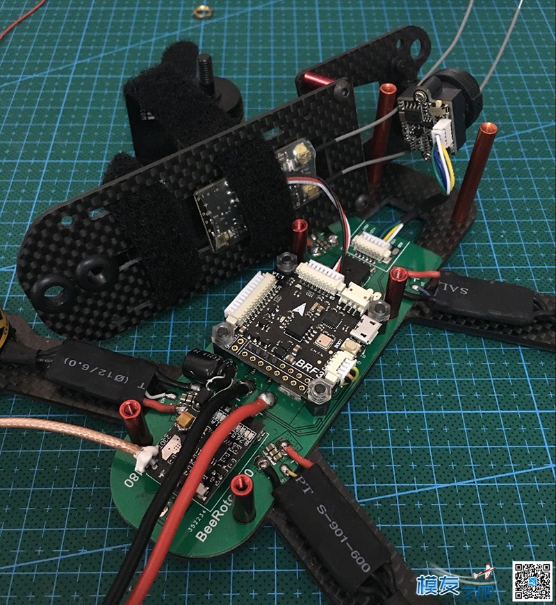

直接对接到飞控, 镜头我用的是CMOS的, 5V输入,U180的PDB上带有 AUD/ VID / GND / +5V / + 12V / +BAT, 如果你的镜头是5V输入, 直接接到5V就可以 +12v:如果你的输入电压是4S或者大于4S,可以连接+12V,这里面用的是降压模块, 如果你用的是3S电,请直接接到+BAT
BeeRotor U180 快速装机及CleanFlight简单设置 飞控,电调,电机,FUTABA,接收机 作者:鬼王 3273

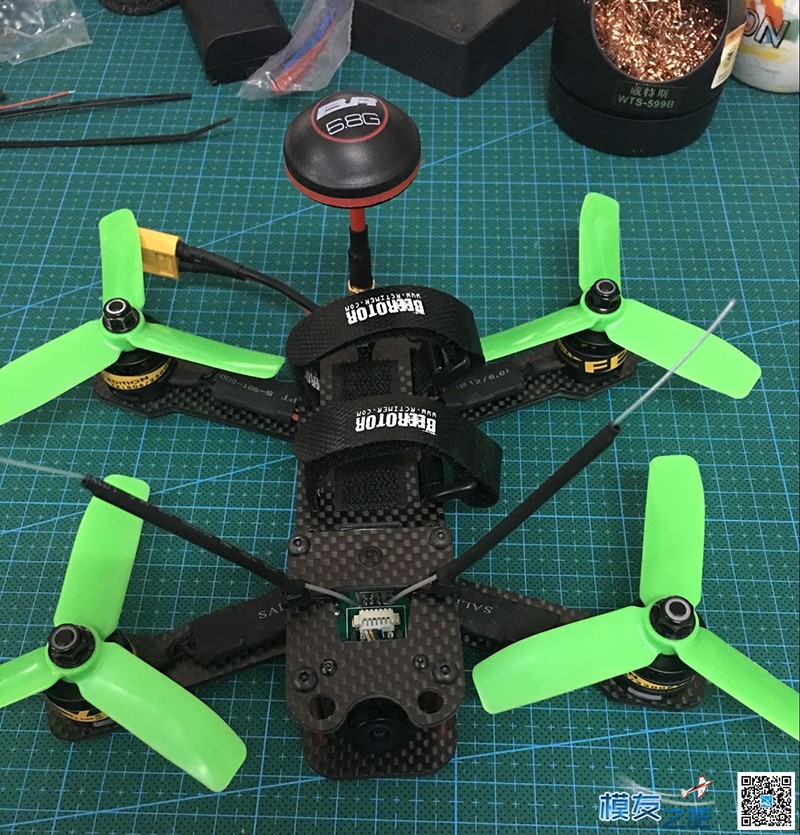

对你的装机就差桨了:
BeeRotor U180 快速装机及CleanFlight简单设置 飞控,电调,电机,FUTABA,接收机 作者:鬼王 2326
来个侧脸:
BeeRotor U180 快速装机及CleanFlight简单设置 飞控,电调,电机,FUTABA,接收机 作者:鬼王 6640
没错,装机已经全部完成, 并且就算你没有经验也不用紧张, 装起来后也不必别人差!

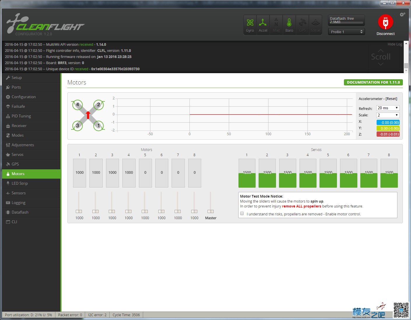

连上电脑:
先做校准, 完成后会在信息栏提示 finished
BeeRotor U180 快速装机及CleanFlight简单设置 飞控,电调,电机,FUTABA,接收机 作者:鬼王 2806

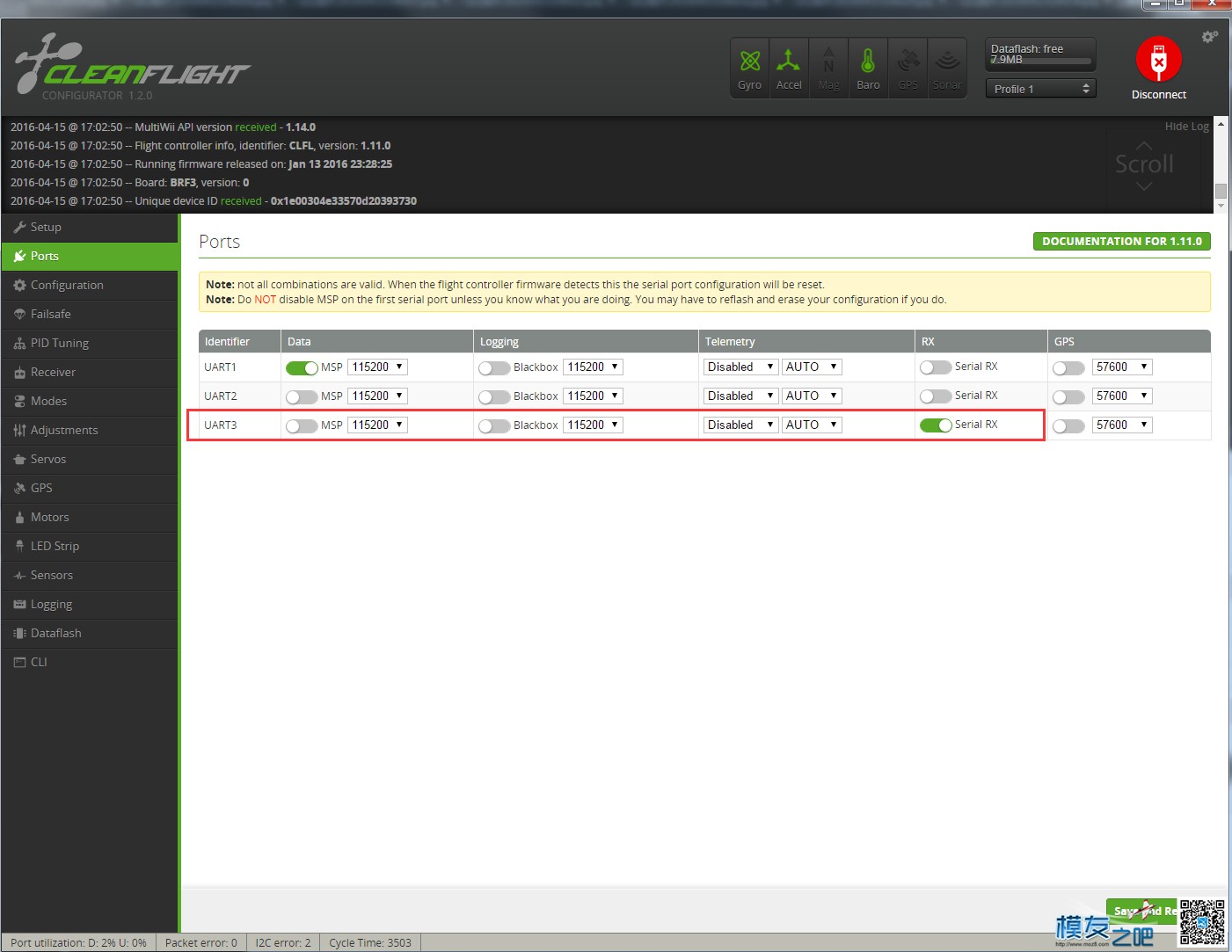

打开 UART3 - > Serial RX, 点保存
BeeRotor U180 快速装机及CleanFlight简单设置 飞控,电调,电机,FUTABA,接收机 作者:鬼王 3580

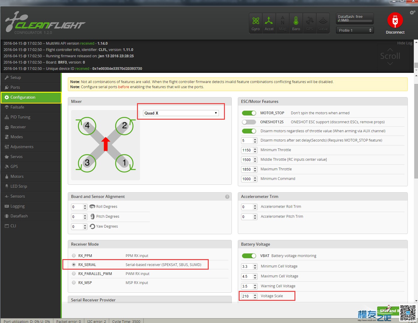

选择模式 QuadX
Receiver Mode选择SBUS
电压显示这里要注意,用BRF3搭配的供电系统,电压比例更改为210, 电流项改为380
BeeRotor U180 快速装机及CleanFlight简单设置 飞控,电调,电机,FUTABA,接收机 作者:鬼王 7584
Serial Receiver Provide这里也要选择SBUS。
BeeRotor U180 快速装机及CleanFlight简单设置 飞控,电调,电机,FUTABA,接收机 作者:鬼王 9662

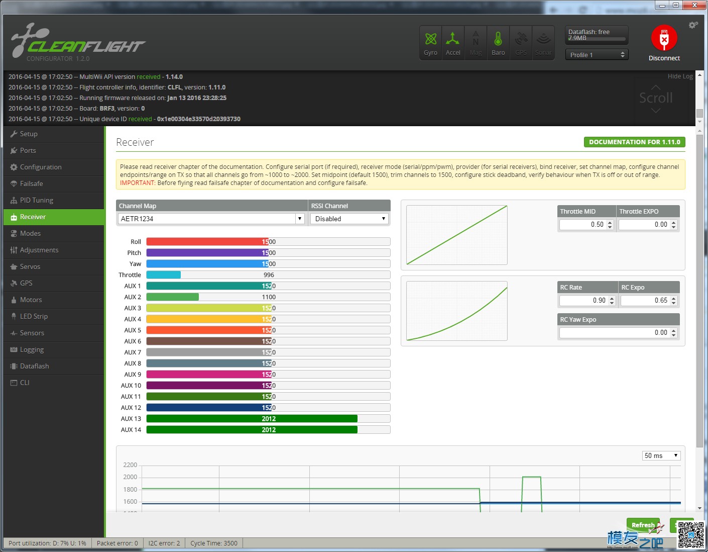

拨动摇杆确认通道是否正确:
BeeRotor U180 快速装机及CleanFlight简单设置 飞控,电调,电机,FUTABA,接收机 作者:鬼王 6262

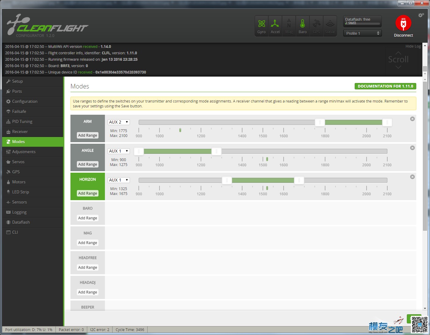

设置解锁和飞控模式:
BeeRotor U180 快速装机及CleanFlight简单设置 飞控,电调,电机,FUTABA,接收机 作者:鬼王 7811
通电测试电机的旋转方向是否正确(这里无需测试电机的排序,PDB的信号线走位已经对应到了飞控上)
切记一定要卸掉螺旋桨!!!!!
BeeRotor U180 快速装机及CleanFlight简单设置 飞控,电调,电机,FUTABA,接收机 作者:鬼王 1967
剩下的就是外场调PID了。
