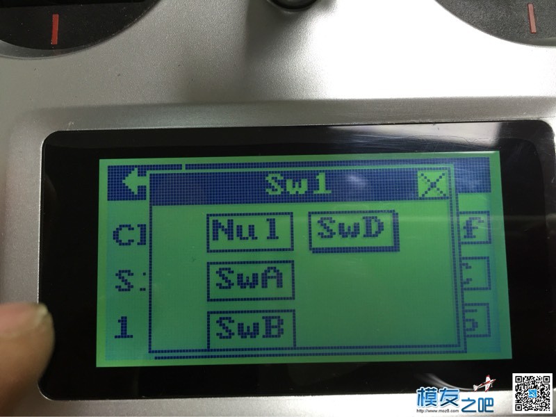

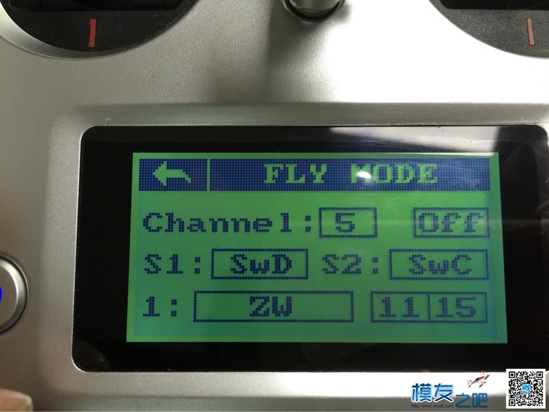

富斯i6s好像只能设置一个混空,可能是我不会设置。自带飞行模式设置。下面说下如何设置。触摸屏,很方便。点击FLY MODE。
发个富斯最新i6s中文说明书和设置apm六种飞行模式方法。 富斯,APM,AI,飞行模式,我不会 作者:唐少 2658
进入以下界面。设置一个通道用来切换飞行模式,我选的5通道。S1和S2就是两个切换开关。
发个富斯最新i6s中文说明书和设置apm六种飞行模式方法。 富斯,APM,AI,飞行模式,我不会 作者:唐少 9313
可以自己设置成两段加三段。S1
发个富斯最新i6s中文说明书和设置apm六种飞行模式方法。 富斯,APM,AI,飞行模式,我不会 作者:唐少 286
S2
发个富斯最新i6s中文说明书和设置apm六种飞行模式方法。 富斯,APM,AI,飞行模式,我不会 作者:唐少 8766

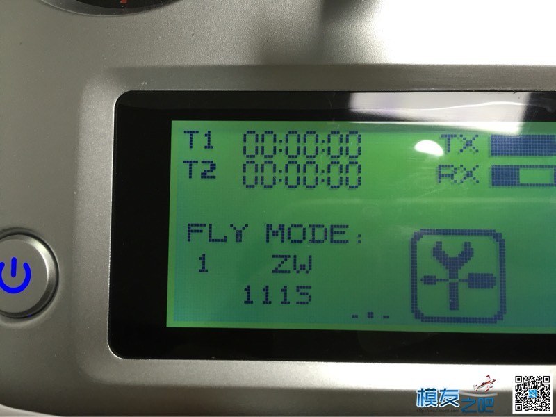

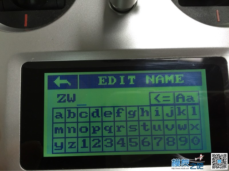

名字可以改,我改成了自稳缩写ZW。
发个富斯最新i6s中文说明书和设置apm六种飞行模式方法。 富斯,APM,AI,飞行模式,我不会 作者:唐少 7541

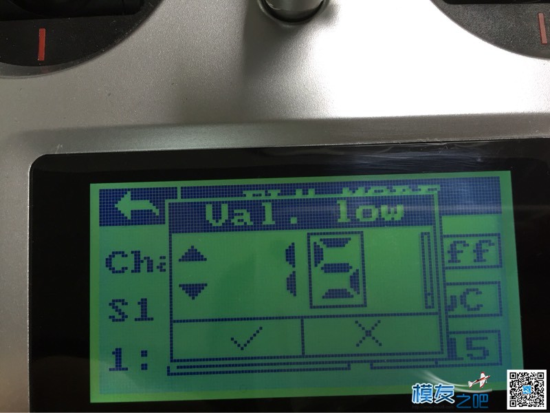

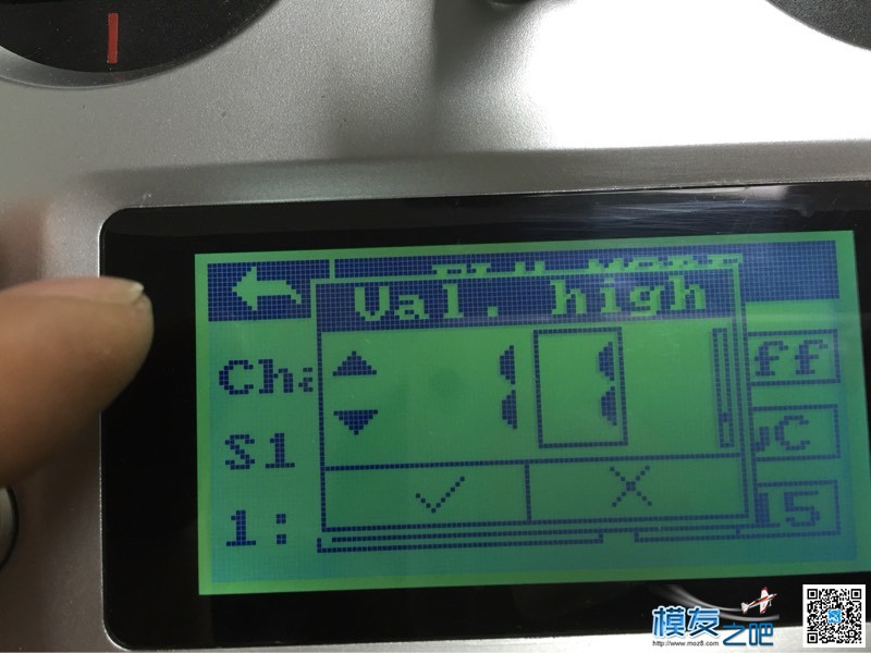

左下角的数值是对应飞行模式的PWM数值,根据APM上的调整在规定范围就好了。
前两位数值
发个富斯最新i6s中文说明书和设置apm六种飞行模式方法。 富斯,APM,AI,飞行模式,我不会 作者:唐少 6268
后两位数值
发个富斯最新i6s中文说明书和设置apm六种飞行模式方法。 富斯,APM,AI,飞行模式,我不会 作者:唐少 1529
想设置哪种飞行模式到开关哪个档位,把开关拨到相应档位就可以了。六种都设置好,点击返回图标,提示保存,点YES即可。
