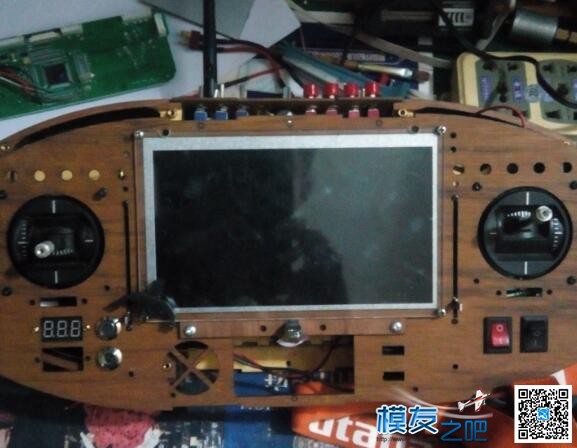

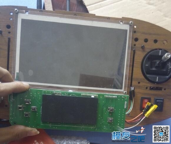

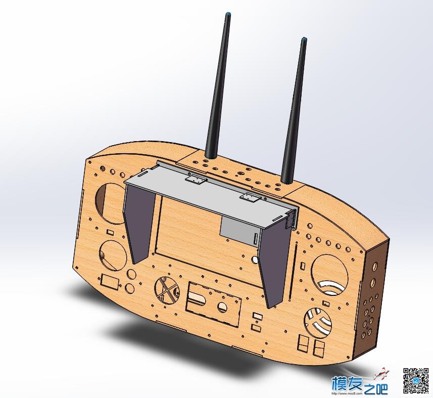

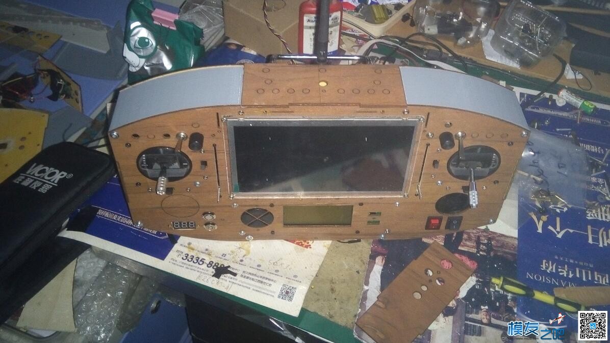

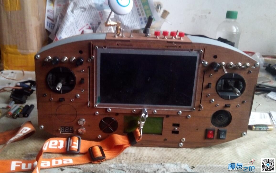

历时许久的富斯9终于完善出炉Solidworks的设计图示 附一交流群 FPV一体控制作DIY改装 303519273
富斯9神控改PSP一体控 图传,富斯,DIY 作者:絕戀—たく__み 1

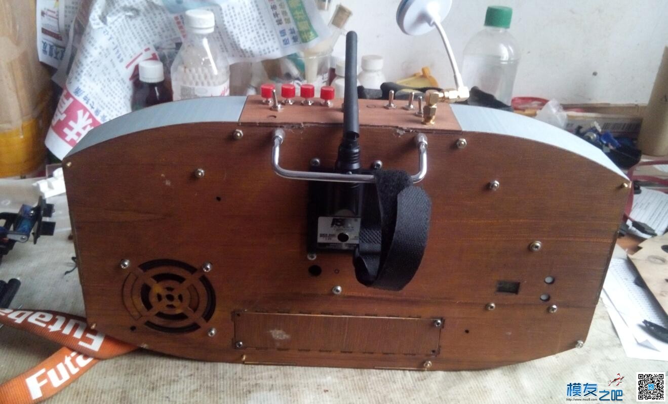

总装配正面:
富斯9神控改PSP一体控 图传,富斯,DIY 作者:絕戀—たく__み 1839

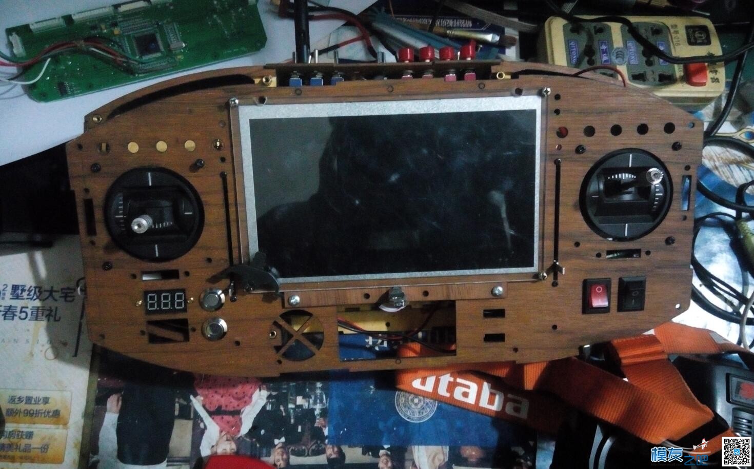

总装配背面:
富斯9神控改PSP一体控 图传,富斯,DIY 作者:絕戀—たく__み 2121

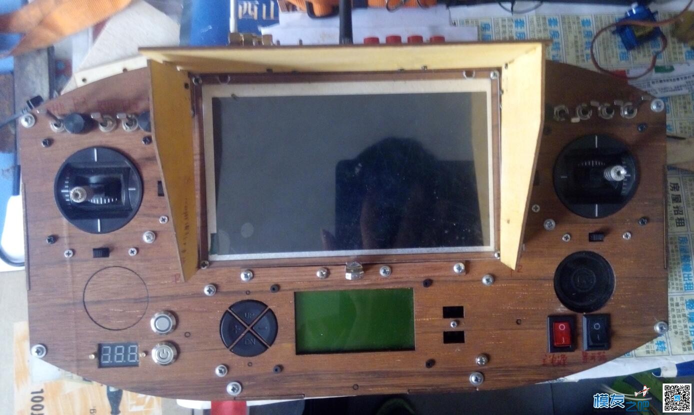

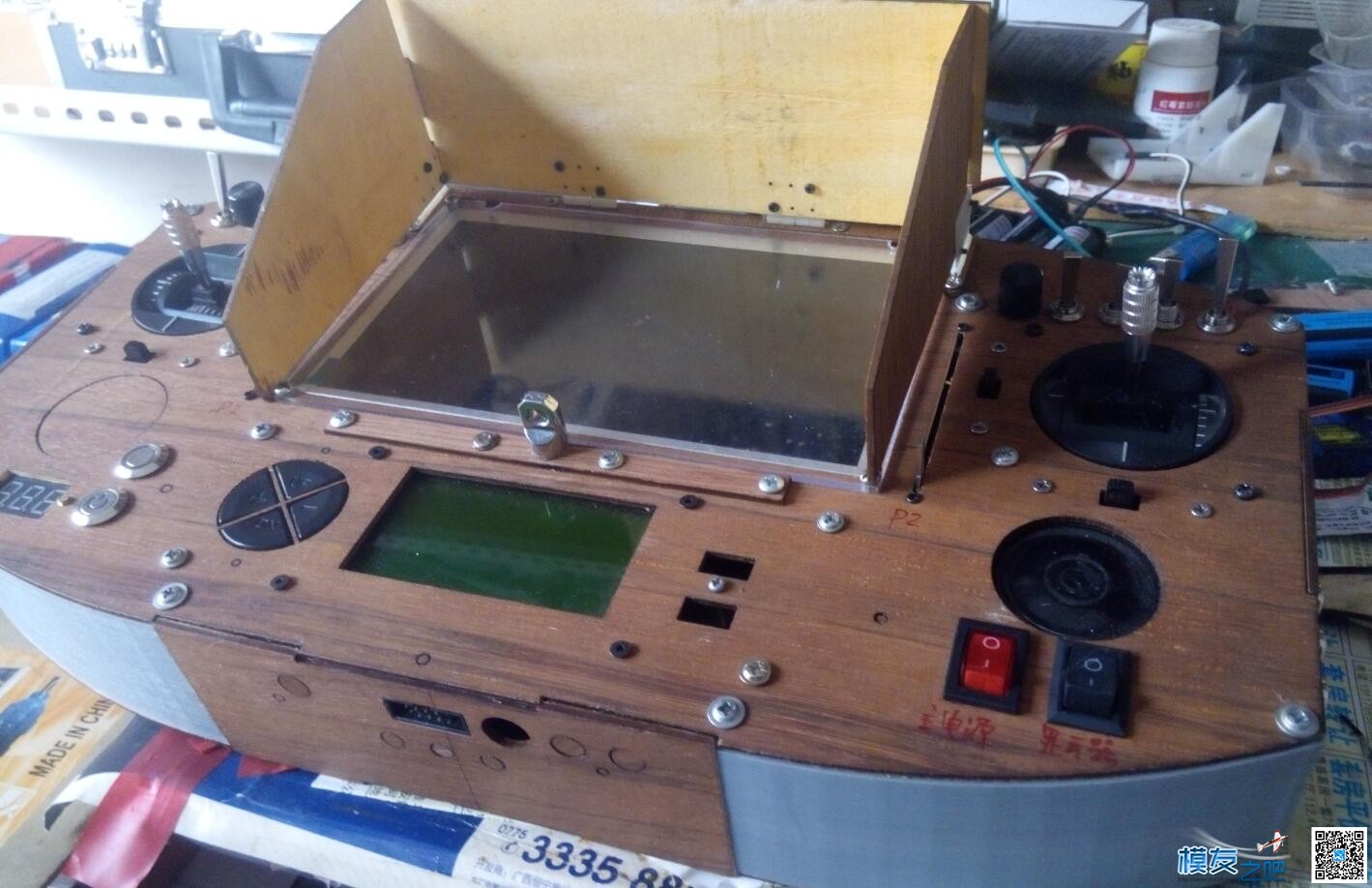

完全体带遮阳罩
富斯9神控改PSP一体控 图传,富斯,DIY 作者:絕戀—たく__み 5528
富斯9神控改PSP一体控 图传,富斯,DIY 作者:絕戀—たく__み 1506
富斯9神控改PSP一体控 图传,富斯,DIY 作者:絕戀—たく__み 5315
富斯9神控改PSP一体控 图传,富斯,DIY 作者:絕戀—たく__み 3994
富斯9神控改PSP一体控 图传,富斯,DIY 作者:絕戀—たく__み 4077

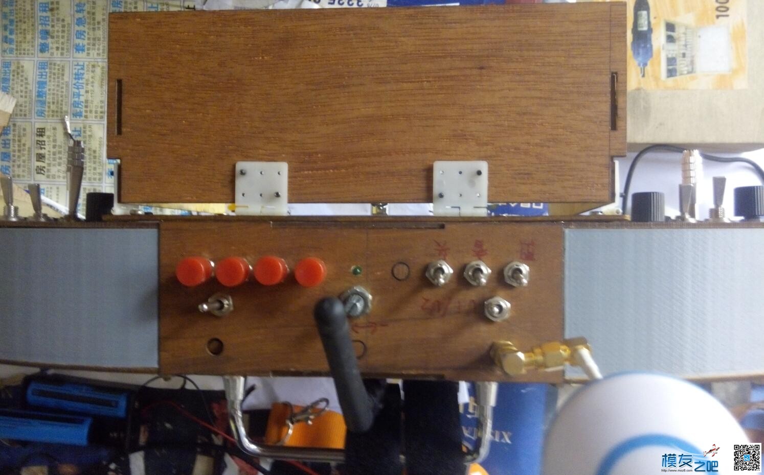

富斯9神控改PSP一体控 图传,富斯,DIY 作者:絕戀—たく__み 792

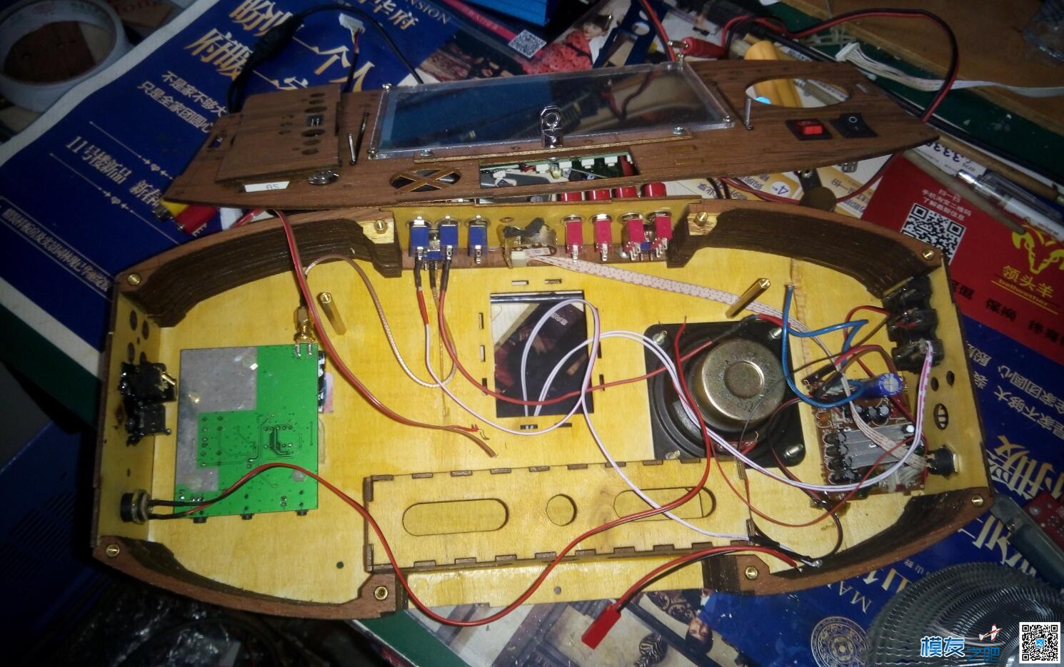

预留的头戴显示器电源输出和AV莲花视频音频输出头追信号输入集成5V供电。

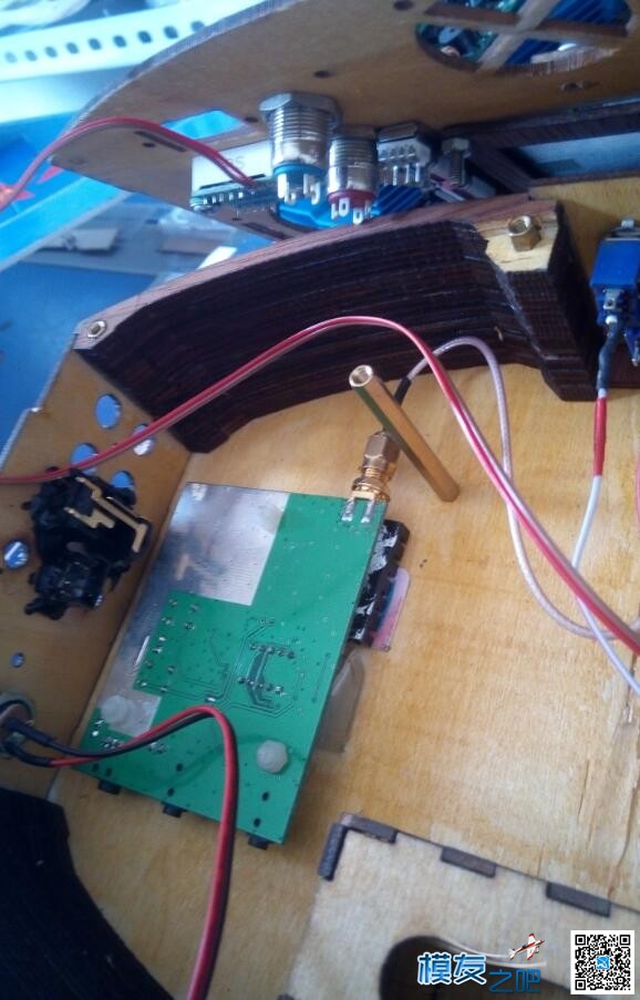

富斯9神控改PSP一体控 图传,富斯,DIY 作者:絕戀—たく__み 3120
集成2.1音响,头追输入和供电,图传,显示器等独立开关,音量旋钮
富斯9神控改PSP一体控 图传,富斯,DIY 作者:絕戀—たく__み 3986
其他安装细节:

外出飞行测试
富斯9神控改PSP一体控 图传,富斯,DIY 作者:絕戀—たく__み 1791
富斯9神控改PSP一体控 图传,富斯,DIY 作者:絕戀—たく__み 6094
富斯9神控改PSP一体控 图传,富斯,DIY 作者:絕戀—たく__み 7323

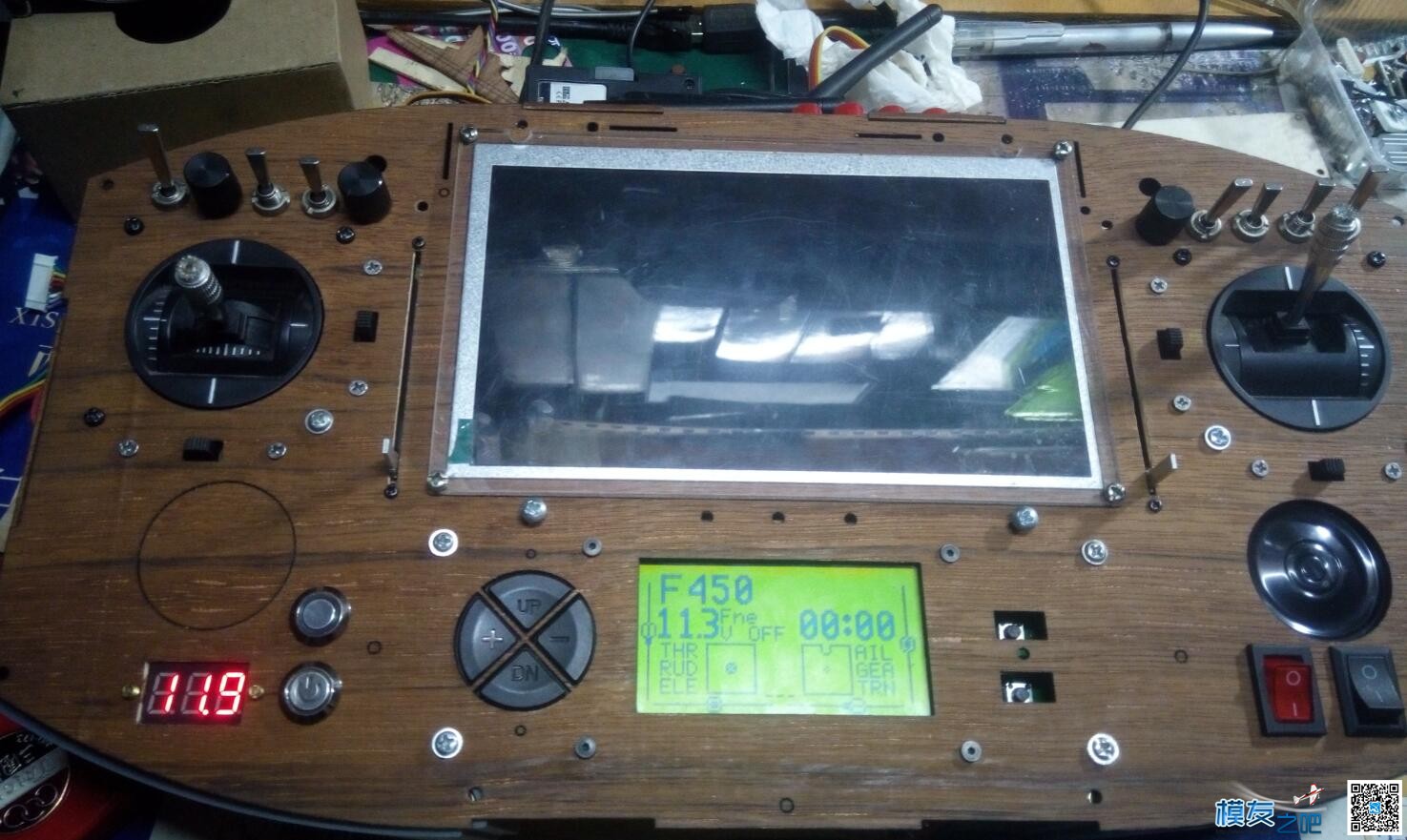

前排 围观 感觉直板没啥手感不太喜欢
 楼主| 发表于 2016-4-16 18:36:37 | 显示全部楼层
nnddnd 发表于 2016-4-16 18:34
不错 手感怎么样
手感还行
发表于 2016-4-16 19:23:46 | 显示全部楼层
不错,建议贴碳纤维膜,10块钱

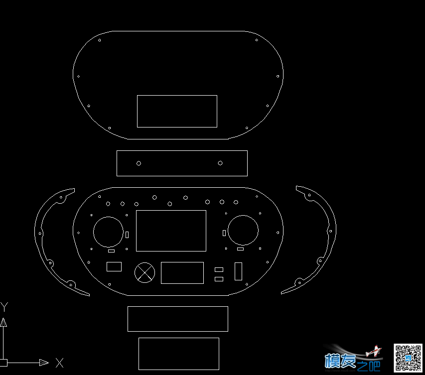

发表于 2016-4-16 20:24:07 | 显示全部楼层
求CAD图纸,同富斯9,右面摇杆下面的是什么
整合的2.1功放喇叭自带音响  详情 回复 发表于 2016-4-16 20:25
 楼主| 发表于 2016-4-16 20:25:24 | 显示全部楼层
整合的2.1功放喇叭富斯9神控改PSP一体控 图传,富斯,DIY 作者:絕戀—たく__み 8643 自带音响
发表于 2016-4-16 20:32:44 | 显示全部楼层
自己设计过,但是都不好看,按5寸屏设计的
富斯9神控改PSP一体控 图传,富斯,DIY 作者:kgggdkp 6620
你的也可以啊  详情 回复 发表于 2016-4-16 20:34
 楼主| 发表于 2016-4-16 20:34:58 | 显示全部楼层
你的也可以啊,我的边角件是3D打印的,激光切太累
发表于 2016-4-16 20:46:24 | 显示全部楼层
不好看,我打算按你的那个用亚克力或者层板,然后贴碳纤膜。求图纸,这个我也有,但不是CAD版的

这个一体控重吗?
背面的喇叭有点重  详情 回复 发表于 2016-4-17 09:20
