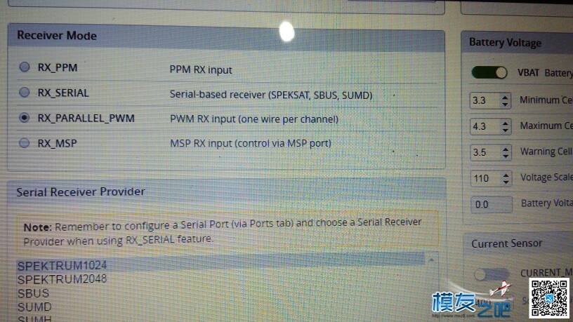

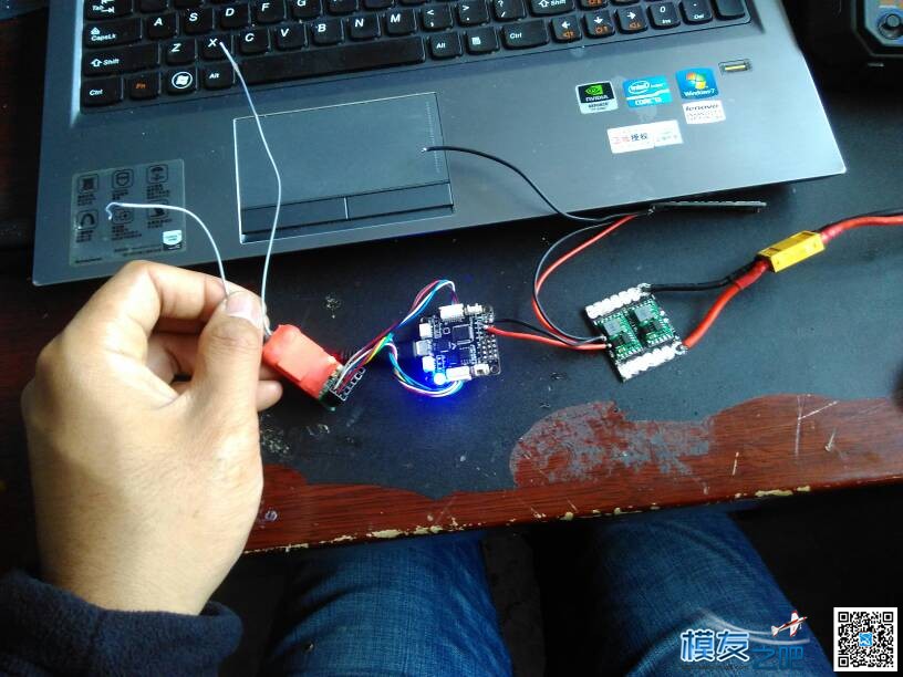

    F3飞控飞了半个月,  用的富斯i6遥控,  IO1接1 2
5 6通道,  IO2接3 4通道!一切正常!
     更新了F3飞控固件1.12.0后 ,默认连接飞控,只有5 6通道控制的aux1和aux2通道遥控正常,其余的1 2 3 4通道没有任何反应!试着把5 6通道分别插接受机1 2 3 4通道 ,1 2 3 4都能在遥控器的推杆上正常,都能进行5 6通道aux的增减舵量……唯独1 2 3 4 默认连接推杆没有任何反应……

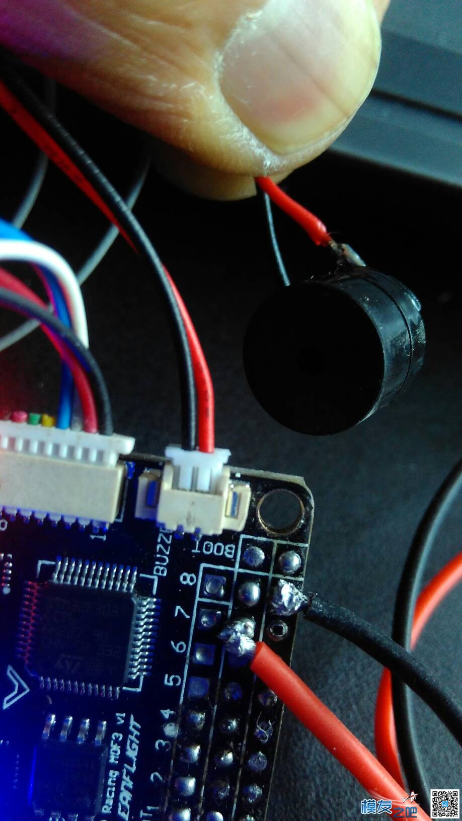

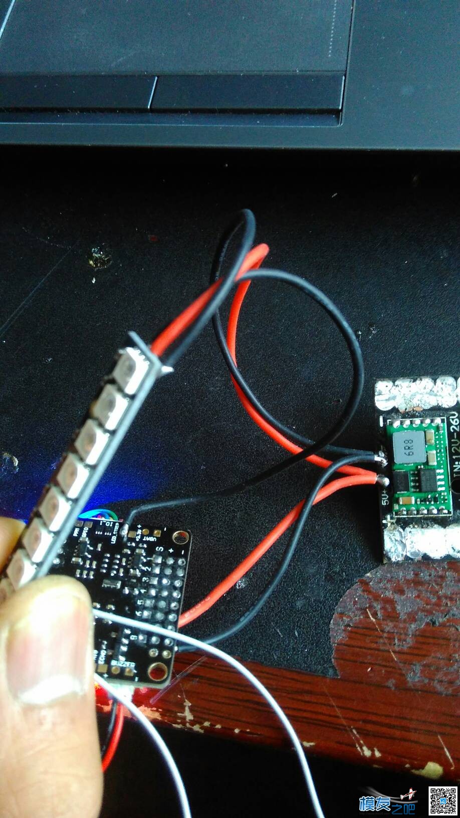

       cf飞控版本没有刷错,调参软件选的pwm模式,一切都是刷机前的正常配置,IO1和IO2连接接受机的线也没有问题,那么请问问题出在哪里?另外灯板连接F3飞控  打开led选项,不亮!5V有源蜂鸣器连接飞控没有响……

哪里买的飞控?刷回去试试
 楼主| 发表于 2016-4-17 15:01:37 | 显示全部楼层
w95431532 发表于 2016-4-17 14:12 本人遇到了一个pwm遥控接F3飞控的疑难杂症~求各位给解决方案!!!!!! 飞控,遥控器,富斯,固件,f3飞控pwm接收机 作者:炸机狂魔0537 2429
哪里买的飞控?刷回去试试
刷了四个版本的f3固件  都不行~

IO口莫名挂了  哪里买的找哪里……只能这样
