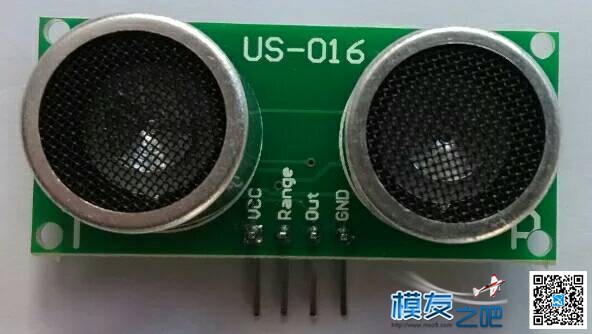

泡泡老师以前发过一个15 元搞定这个模块的帖子,很赞。前些天发现个比较简单的模块,可以更加简单的实现,直接接线就行。先上图
10元搞定APM超声波模块 APM,apm哪里有专柜 作者:zfasus 1429
模块上Rang跟vcc都接5v电源,
GND接负极,OUT接apm的东A0口,

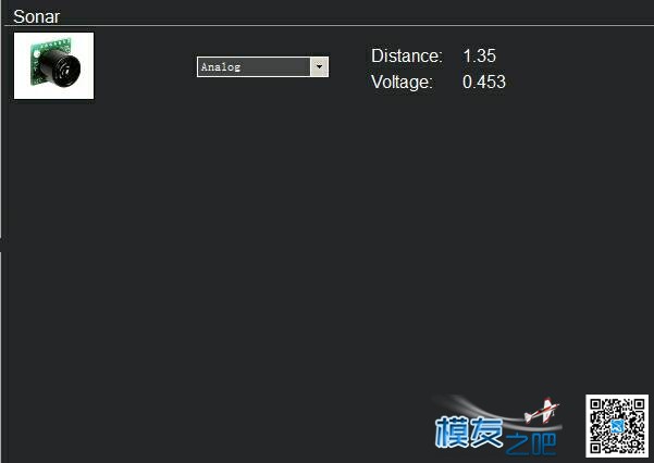

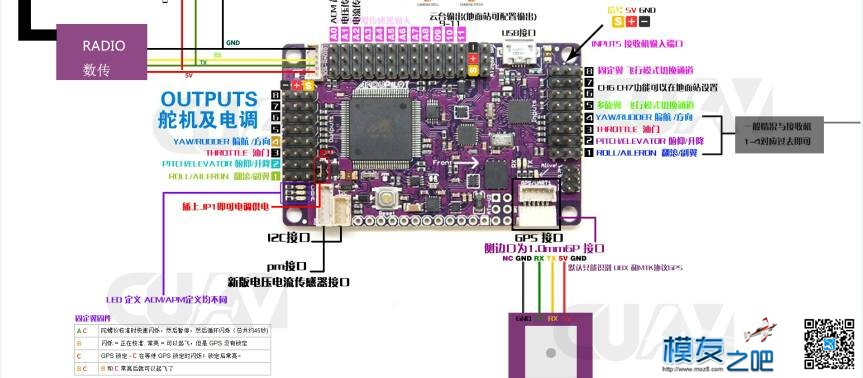

 楼主| 发表于 2016-4-19 09:55:52 | 显示全部楼层
apm的A0图上有,现在接线就已经完成了,很简单吧,接着是设置了,单apm地面站,到调参页面,选全部参数树,按图上设置,
这里强调一下,有个参数要改一下,RNGND_SCALING参数改成0.6
改完就OK了,你的apm也就有了高大上的超声波定高了。

 楼主| 发表于 2016-4-19 13:49:27 | 显示全部楼层
换心 发表于 2016-4-19 10:06 10元搞定APM超声波模块 APM,apm哪里有专柜 作者:zfasus 8992
PRO又怎么弄
什么?

发表于 2016-4-20 07:35:49 | 显示全部楼层
zfasus 发表于 2016-4-19 13:49 10元搞定APM超声波模块 APM,apm哪里有专柜 作者:useisbb 2306
什么?
气压计

发表于 2016-4-27 11:28:29 | 显示全部楼层
pix怎么接10元搞定APM超声波模块 APM,apm哪里有专柜 作者:6446546 4573
