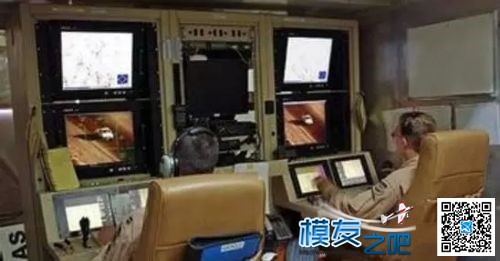

基站控制式无人机也称为遥控无人机(Remotely Piloted Vehicle, RPV)。在无人机飞行的过程中,需要地面基站的操作员持续不断地向被控无人机发出操作指令。从本质上来看,基站控制式无人机就是结构复杂的无线电控制飞行器。由于无线电控制技术在空间上的局限性,现代无人机已经很少采用纯粹的基站控制方式来实现无人驾驶。

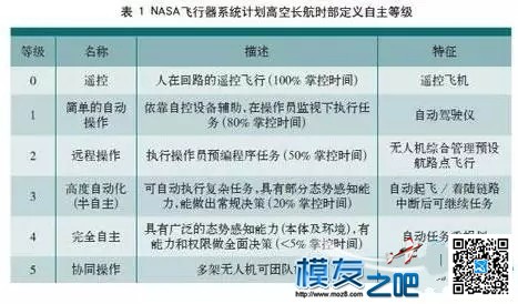

为了进一步研究无人机的自主性,2000年美国提出了AO(Autonomous Operations,自主作战)概念。它是由美国海军研究实验室(NRL)和美国空军研究实验室(AFRL)的传感器飞机项目组率先提出推广的。对于未来的无人机,增强飞行器的信息处理能力是实现AO的关键。为了深入研究无人机的AO,AFRL又定义了自主控制等级(Autonomous Control Level: ACL)的10个等级[6],作为标准衡量无人机在自主程度方面的水平,如图1所示。
NASA飞行器系统计划(Vehicle Systems Program,VSP)高空长航时部(Department of High Altitude Long Endurance, DHALE)在对以上划分分析的基础上,提出了评价高空长航时无人机自主性的量化方法。该方法划分的层次和意义更加明确,并具有更好的实际可操作性,如表1所示。

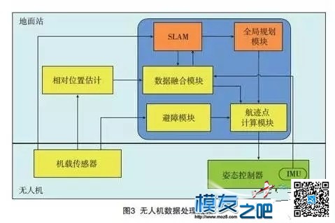

在研究的初始阶段,由于机载处理器性能的限制,研究人员选择将数据发送到地面基站进行运算处理,然后传回给无人机,指导无人机运动。由于在这个过程中一般是没有人工的参与,所以也能算智能控制的一种,但地面处理器和无人机之间通信性能对这种控制方式的鲁棒性和自主性影响较大。
Bachrach研究中所描述工作是典型的例子,该工作可实现让无人机在一个未知环境中进行探索,同时完成二维的环境建模,并完成了部分三维建模的工作。将搭载在无传回地面站,用不同的算法模块(建模、定位、避障)进行数据处理,将处理好的数据结果发送给无人机,完成无人机的定位和路径规划。其处理流程如图3所示。

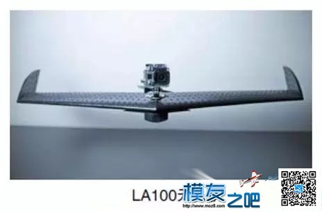

(1)LA100无人机
LA100被认为是世界上第一台可完全自主控制并可实际应用的智能无人机,是一架专业的摄像无人机,由法国Lehmann Aviation公司专门为GoPro HERO3相机而设计,并于2012年开始销售。
LA100可从出发点起飞,5min后带着获取的图像信息自主返回起点,其飞行高度为80~100m,飞行时速可达到80km/h。LA100可适用于多种比较恶劣的环境,如其可飞行环境温度为-25~60℃,潮湿或高风阻的天气均可飞行。
