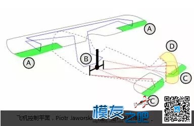

从根本上讲,飞行器以自身重心为基准,可以绕三个坐标轴进行旋转:
1.纵轴从机鼻到机尾,也叫滚动轴,比如:侧滚使一边机翼抬起,一边机翼落下;
2.横轴从一边翼尖到另一边翼尖,也叫俯仰轴,比如:机头抬起或落下;
3.垂直轴从机舱顶到起落架底部,也叫偏向轴,比如:机头向左/右偏转。
通常飞行器的水平尾翼上有水平的升降舵可以控制飞机做出俯仰动作。垂直尾翼上有一方向舵控制飞机偏航。机翼上的副翼可以控制飞机做侧滚动作。上述飞机的每一个动作都是通过改变控制面上的升力完成的。
比如:
1.升降舵下偏,增加水平尾翼的有效外弧度,从而增加飞机尾部的气动升力,使机头低下,低于重心。相反,升降舵上偏,机头会抬起;
2.对于垂直尾翼上的方向舵,方向舵往一侧偏,会导致反向升力的增加,从而使机头向升降舵偏转侧偏转;
3.至于副翼,其一侧下偏,另一侧就会上偏,进而分别产生向上和向下的力是飞机做出滚转动作。

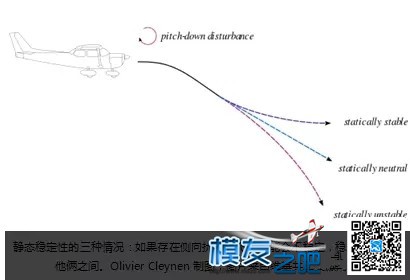

什么是飞机的稳定性呢?最基本的我们要了解有和无飞行员对扰动做调整情况下飞机飞行稳定性的区别。我们这里仅讨论飞机固有稳定性。如果飞机在小扰动过后,不需飞行员调整,就可以恢复到原有的平稳状态,则可以说飞机是稳定的。因此,飞机对扰动的响应纯粹取决于研究人员的设计。水平飞行时,我们定义稳定性为静态稳定性。事实上,飞机小扰动之后恢复到原始稳定态,则飞机是静态稳定的;如果飞机总是无法保持稳定状态,则称它是静态不稳定的;如果经过一个扰动后,飞机稳定在一个新的水平上,则称它是中性稳定的。动态稳定是有害的。飞机可能不断地往原始静态稳定水平调整,但可能会调整过度,最终导致飞机不断在稳定的边缘徘徊;甚至飞机完全偏离其稳定区域而不得控制,这时候飞行员必须通过适当的操作来进行纠正。有静态不稳定就意味着动态不稳定也存在,但是静态稳定时也会存在动态稳定。
