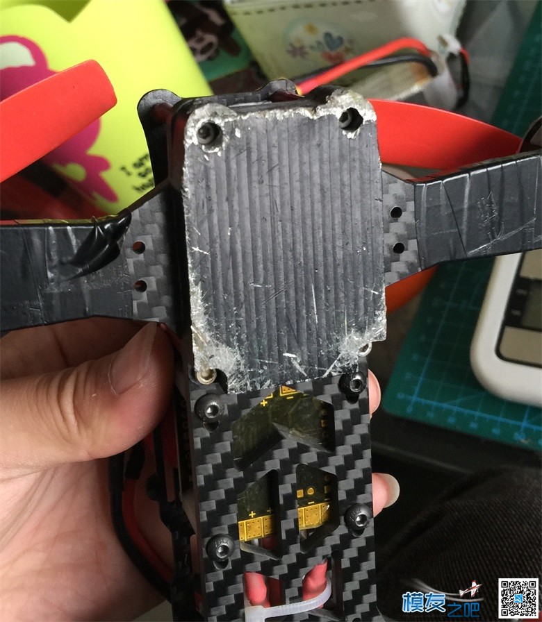

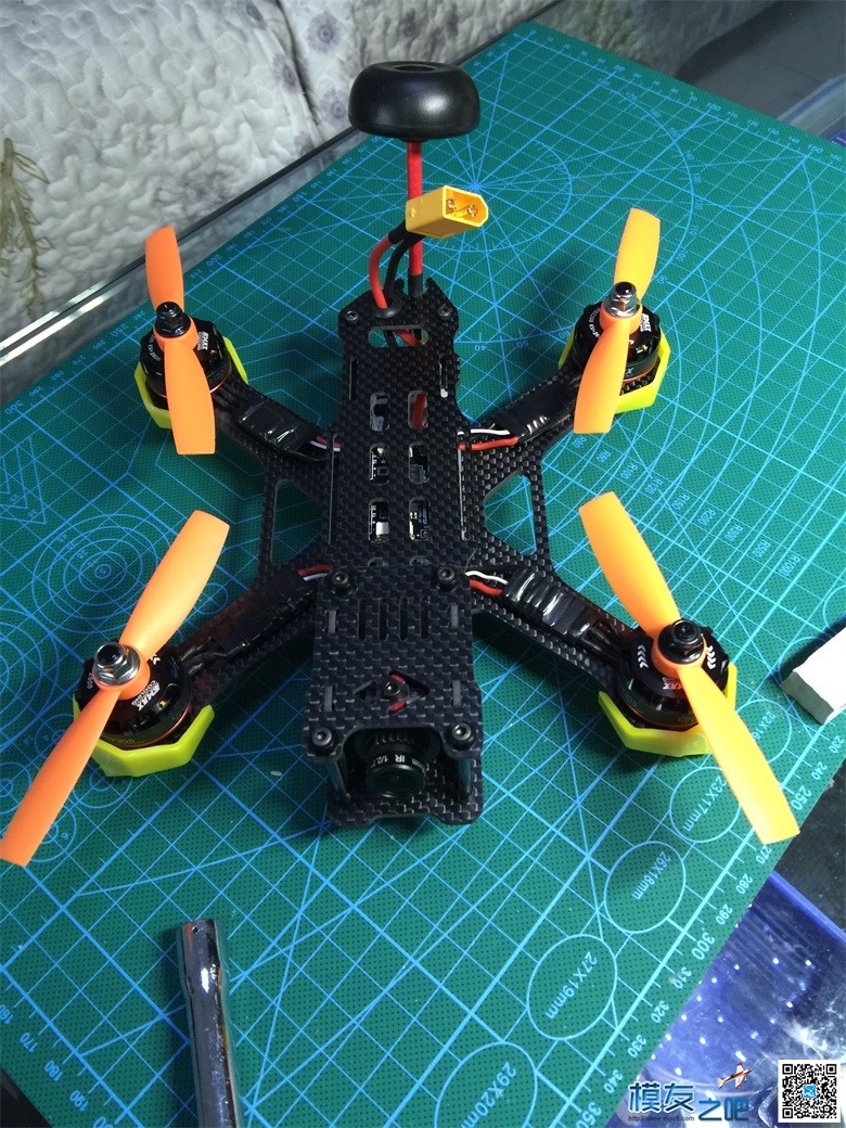

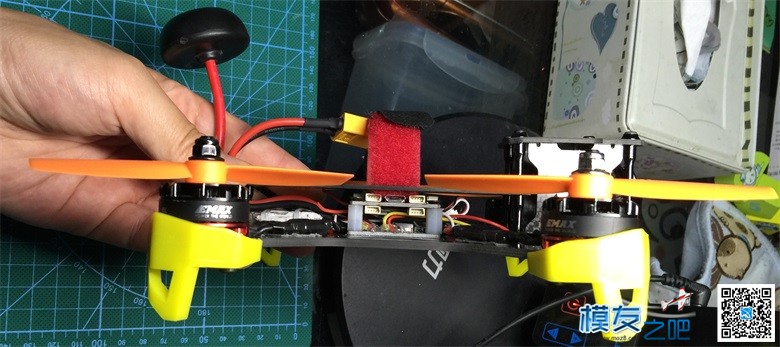

这是第4架穿越机,但也是我第一架180,也是第一架F3。装的越多,要求越高,机机虽小,动力不小,用的是迪拜同款银燕RS2600KV。1.先上个它的前辈210,看看下面铝的磨损,也知道已经是身经百战了,这机真tm d耐撞

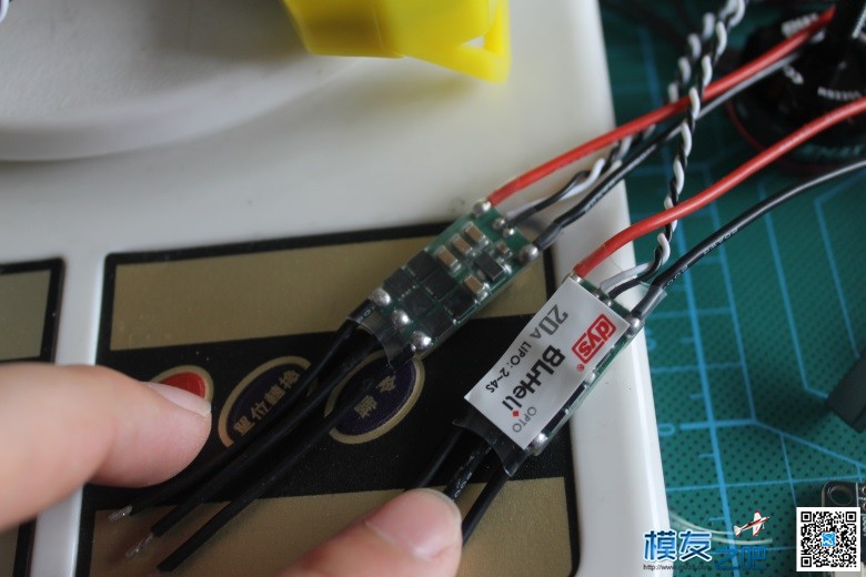

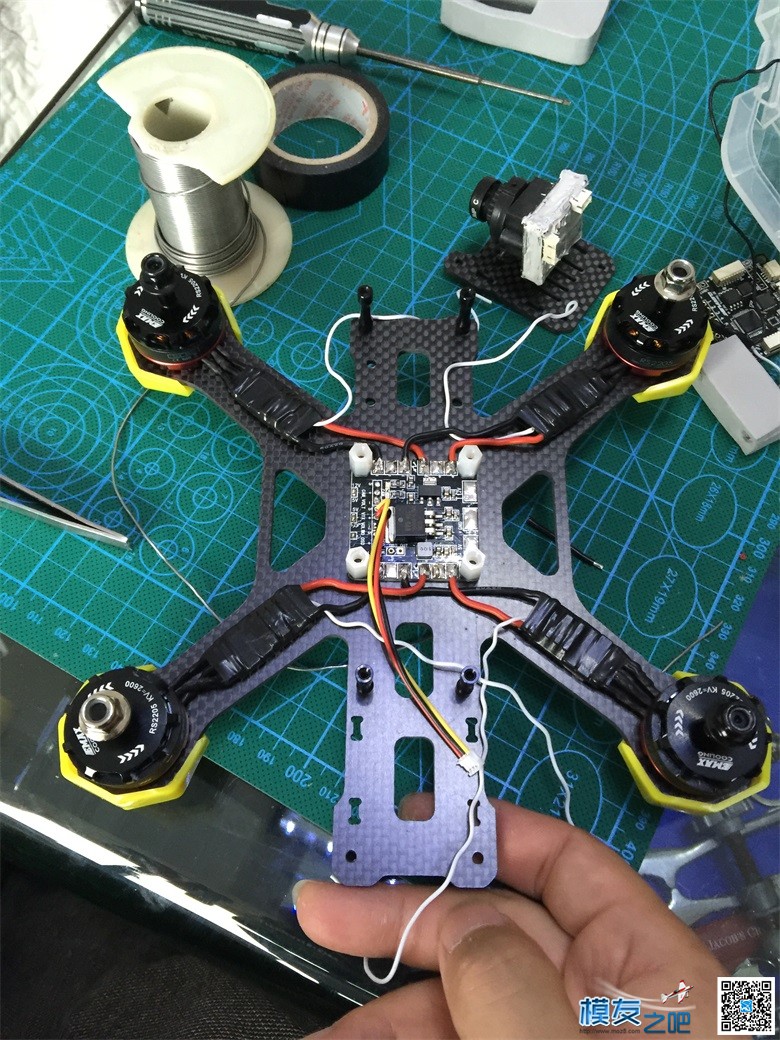

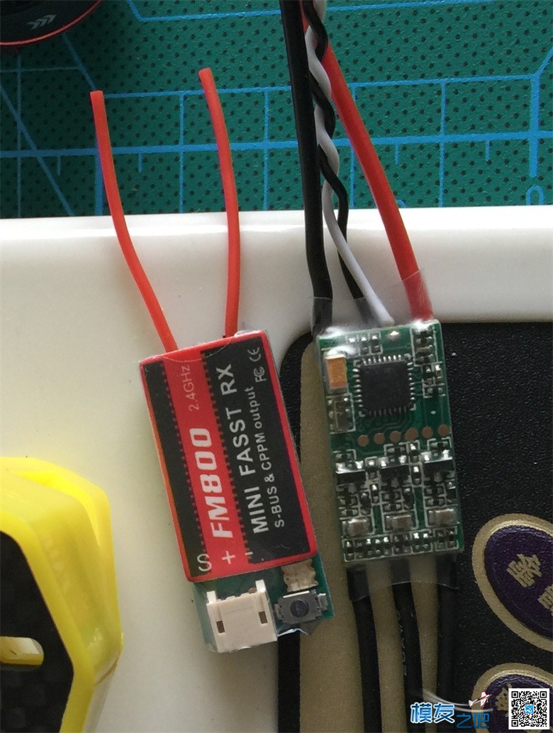

电调剥皮,去线,信号线的地线可以不要,这样电调就3个线,干净些
装机作业,STARPOWER SX180 +SP F3 穿越机,电池,图传,电调,电机 作者:RACEr 4666

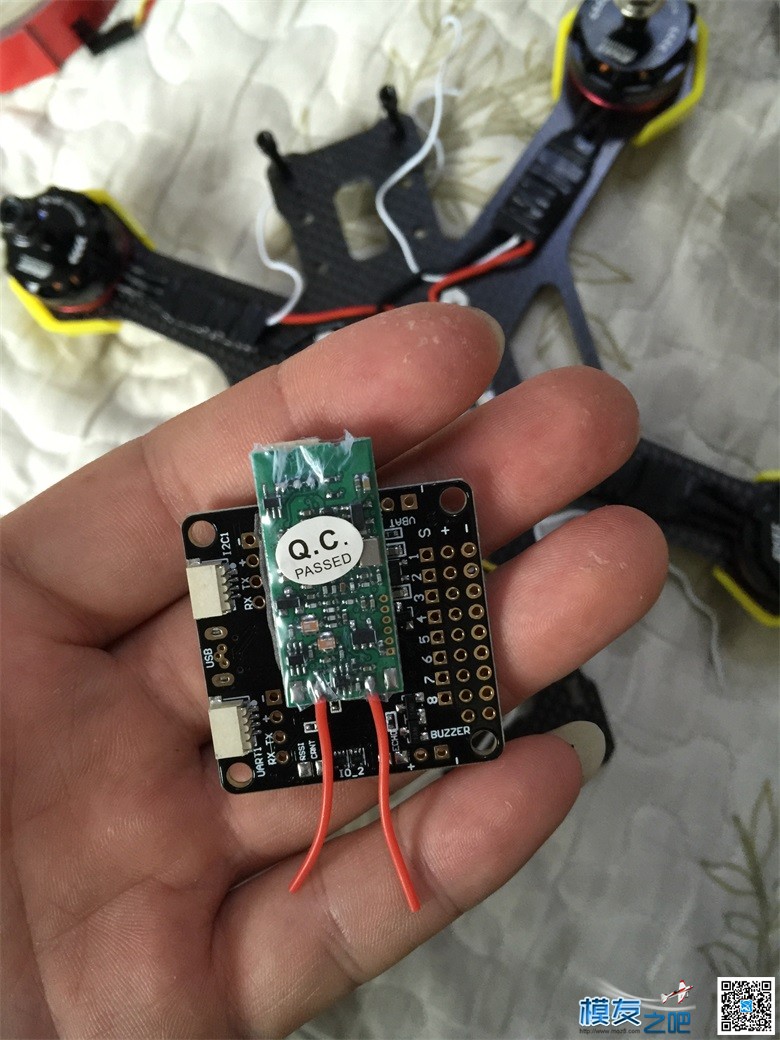

这个SBUS接收机是好东西,大小对比,只有DYS电调那么大,对于小穿越来说是神器啊
装机作业,STARPOWER SX180 +SP F3 穿越机,电池,图传,电调,电机 作者:RACEr 1106

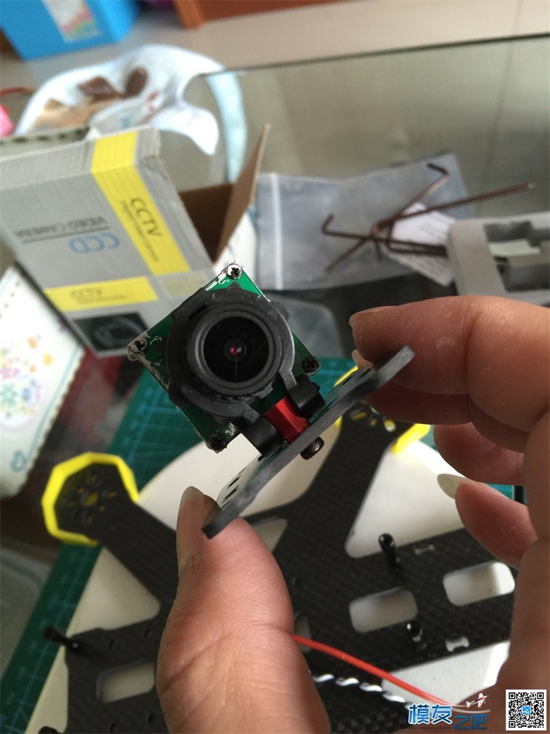

摄像头用的sony4140+673的双层小板
装机作业,STARPOWER SX180 +SP F3 穿越机,电池,图传,电调,电机 作者:RACEr 9365

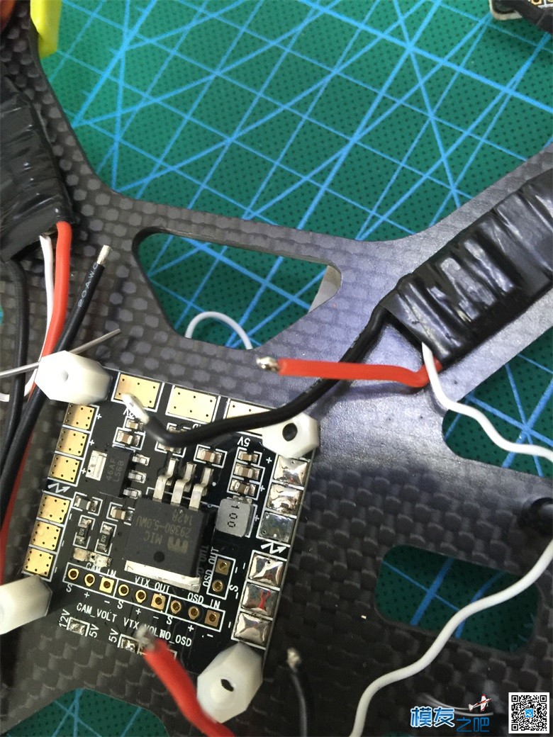

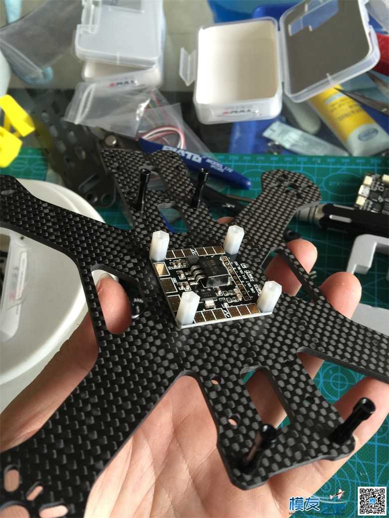

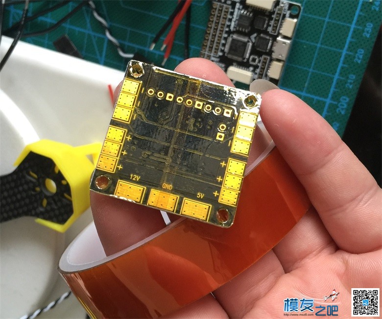

PDB的处理,背面贴高位胶带,必须是耐高温的,这样另外一面焊接的时候背面才不会化
装机作业,STARPOWER SX180 +SP F3 穿越机,电池,图传,电调,电机 作者:RACEr 849
降处理过的PDB直接贴到底板上固定
装机作业,STARPOWER SX180 +SP F3 穿越机,电池,图传,电调,电机 作者:RACEr 6111

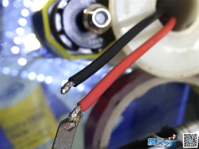

处理电机,电调,所有线头必须先润锡,然后再焊接,这样才没有虚焊,原厂带焊锡的一定要接触时间略长一点,不同质量的焊锡融化温度是不一样的。

将4套动力装上以后,重新包裹绝缘,有条件的建议直接用热缩管,然后电调背面3M

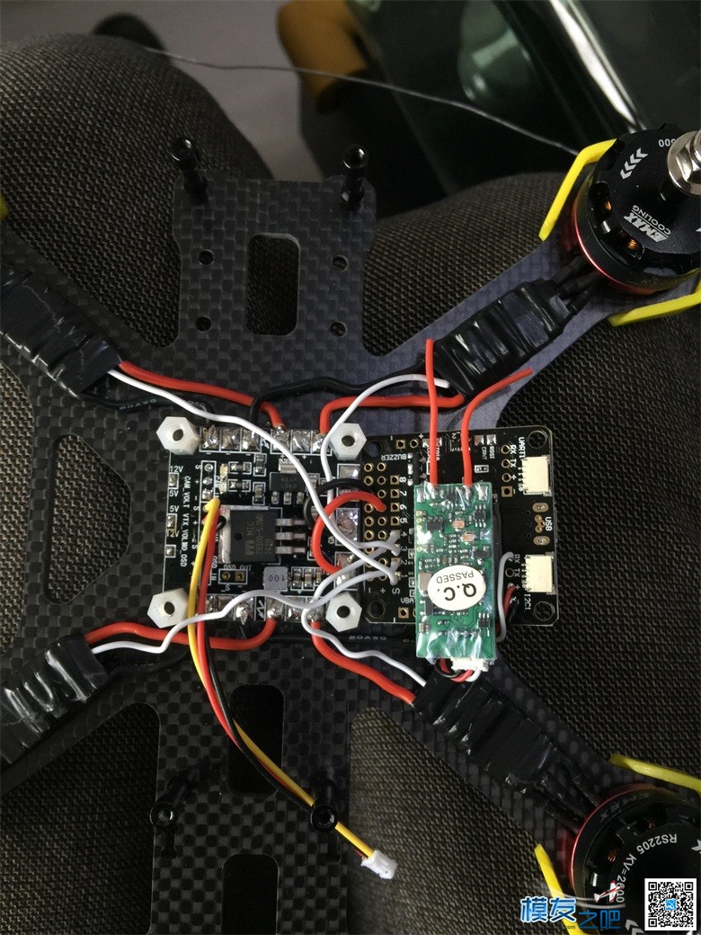

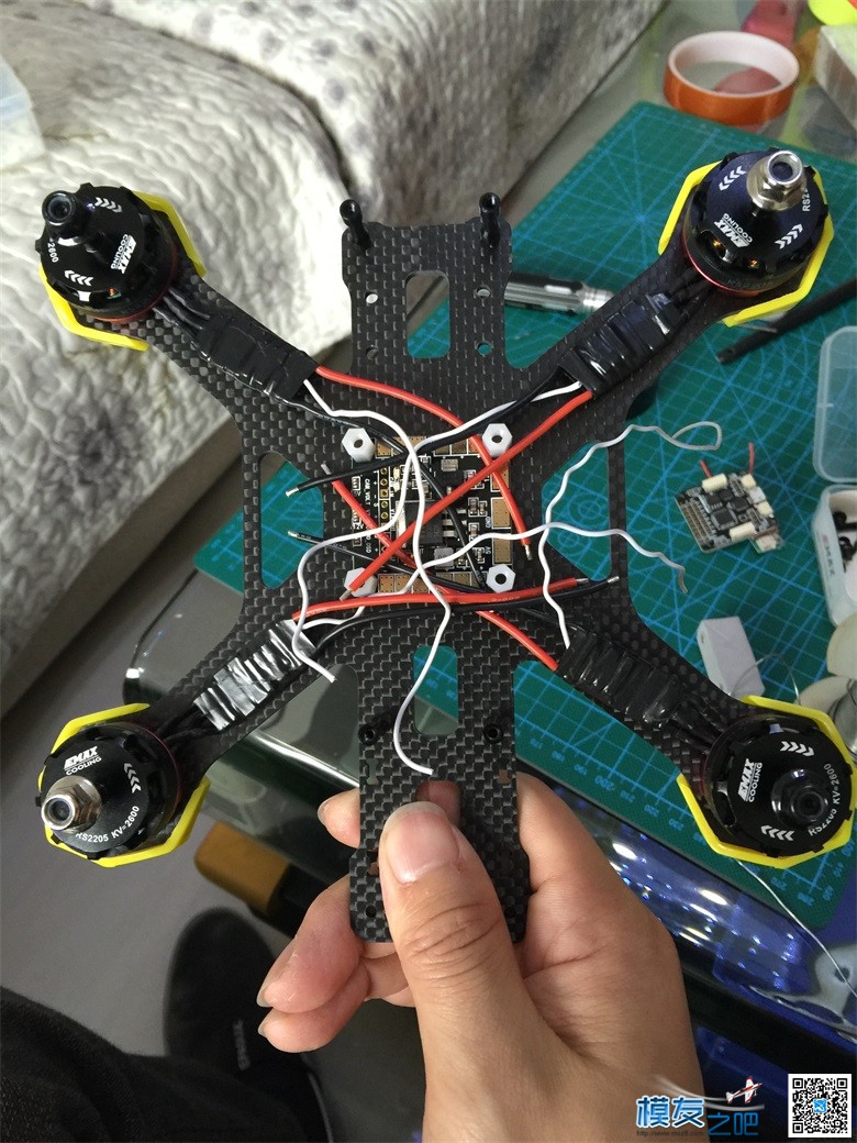

接收机直接双层3M贴在F3的背面
装机作业,STARPOWER SX180 +SP F3 穿越机,电池,图传,电调,电机 作者:RACEr 3688
然后就是处理这些扰人的线头的,链接F3的线我是焊接在板子背面的。这时候顺带的把摄像头和图传的链接线也一起焊上,线路就都OK了

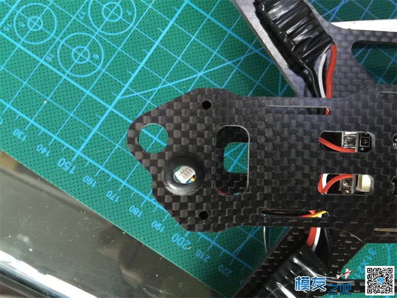

翻过来扣上,上螺丝,能见到的线都是很简洁的,F3上是看不到线的,图传是直接粘在底板上的。摄像头上灰糊糊的东西是704,三防用的

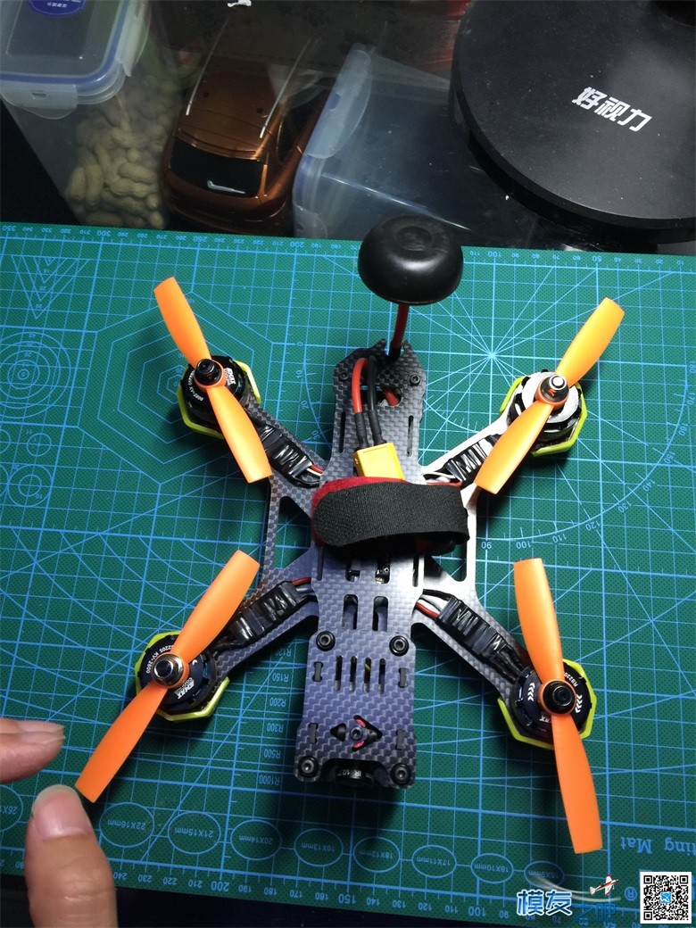

然后和上上盖就OK了

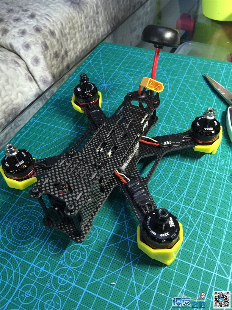

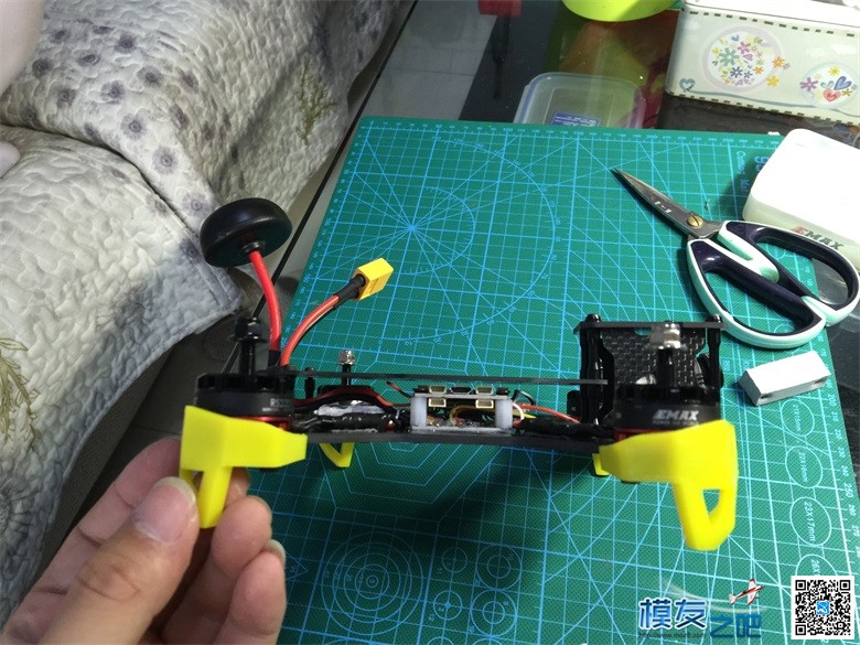

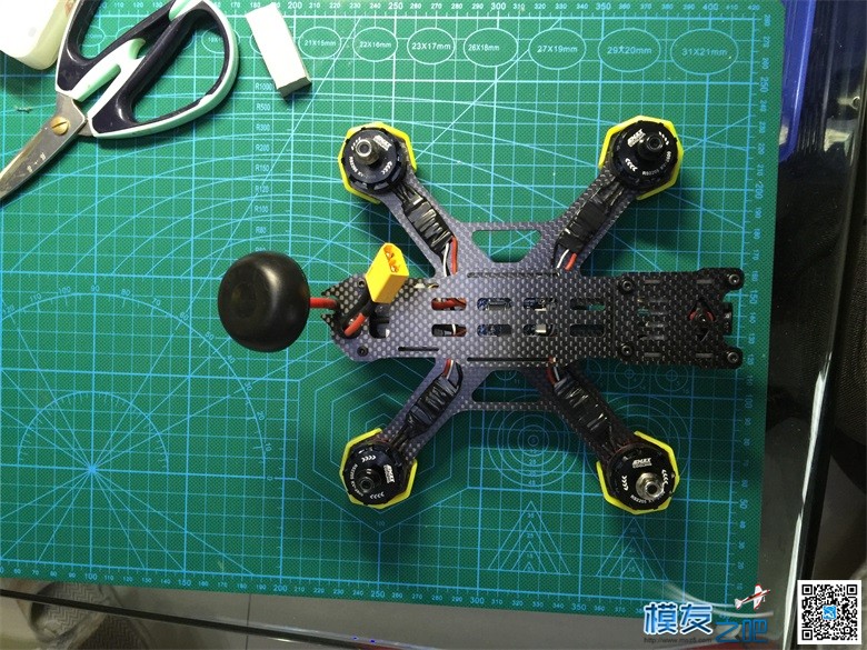

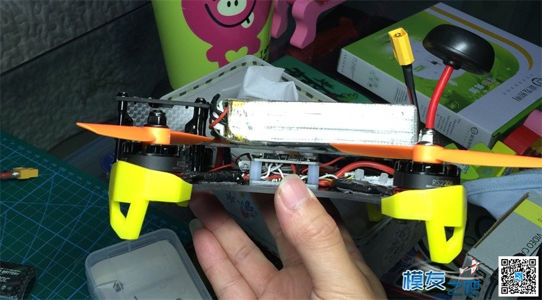

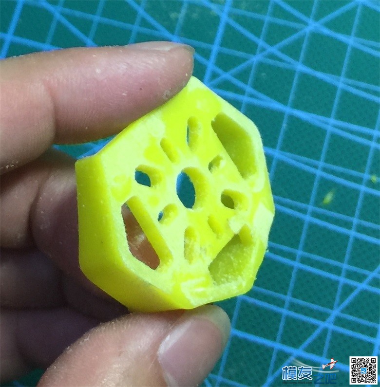

这样就结束了吗?No! 话说不作不死,降保护罩的脚架减掉,打磨,原来是安装在底板的下方的,移动到底板上方,抬高了电机,提高了升力面的位置,相对的也就降低了重心。
装机作业,STARPOWER SX180 +SP F3 穿越机,电池,图传,电调,电机 作者:RACEr 1868 装机作业,STARPOWER SX180 +SP F3 穿越机,电池,图传,电调,电机 作者:RACEr 3078 装机作业,STARPOWER SX180 +SP F3 穿越机,电池,图传,电调,电机 作者:RACEr 4317

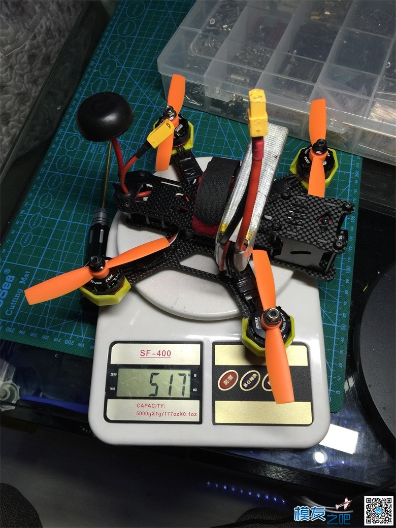

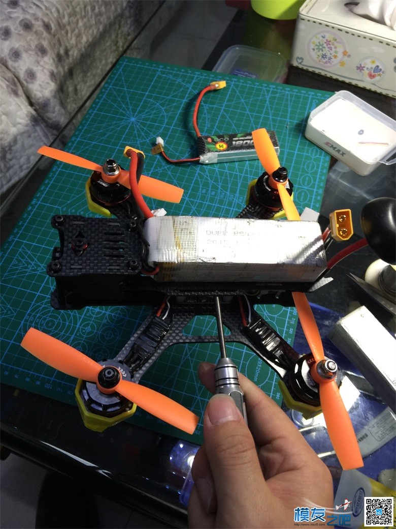

加2200电池后的重心位置,和1800电池的长度对比
装机作业,STARPOWER SX180 +SP F3 穿越机,电池,图传,电调,电机 作者:RACEr 7355 装机作业,STARPOWER SX180 +SP F3 穿越机,电池,图传,电调,电机 作者:RACEr 9586 装机作业,STARPOWER SX180 +SP F3 穿越机,电池,图传,电调,电机 作者:RACEr 3308
测测体重,和带上2200 3S电池的重量。
装机作业,STARPOWER SX180 +SP F3 穿越机,电池,图传,电调,电机 作者:RACEr 869 装机作业,STARPOWER SX180 +SP F3 穿越机,电池,图传,电调,电机 作者:RACEr 4140

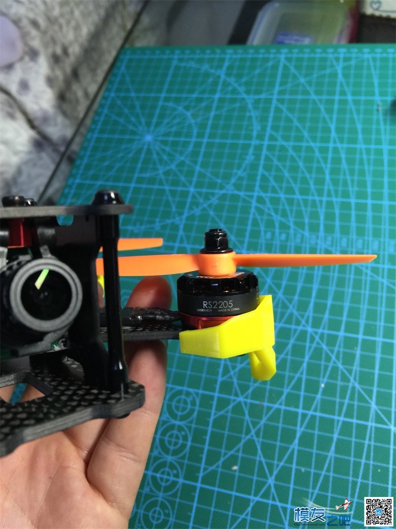

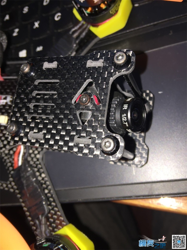

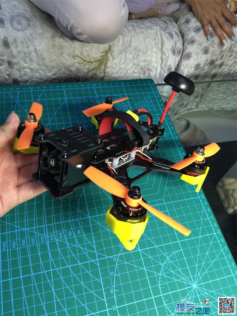

介绍下这个机器几个特点,
1,镜头可调,另外针对大板小板镜头都可以用,侧边的安装孔是配合RUNCAM,ROX等摄像头使用的
2,螺丝带帽垫,好像这个是我看到的第一个这样做的,头上的2颗螺丝是很有必要加螺帽的,看看我的210就知道了,头上和底部是重灾区。
3,低重心设计,下层板间距18,低重心是我比较看重的。
4,头部加长,加长后的电池板位置可以放得下2200的电池,这对只跑3分钟的比赛没什么用,但是对娱乐来说很有用,毕竟3分钟还没爽就要下来了,我喜欢偏大一点的电池。

楼主这迷你接收器到底好用不呀?
