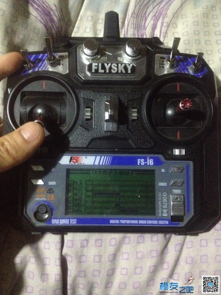

拨动方向杆没反应,是不是控坏了,还是哪设置了,懂得高手说下

控坏了,找商家
发表于 2016-4-23 22:01:46 | 显示全部楼层
拆开看看排线是不是掉了
发表于 2016-4-23 22:07:06 | 显示全部楼层
我也遇到过通道没反应,自己越修越糟糕,最后返修了,是电位器坏了
准备拆了看看,不行扔了

1-4通道一般不会出问题,基本硬件问题,想都不要想直接拆开看看
拆了看不出来啊

看摇杆的插线

看摇杆的插线
拆了,油门摇杆和方向换下有用,但是油门换过去没有用,不知道哪坏了
