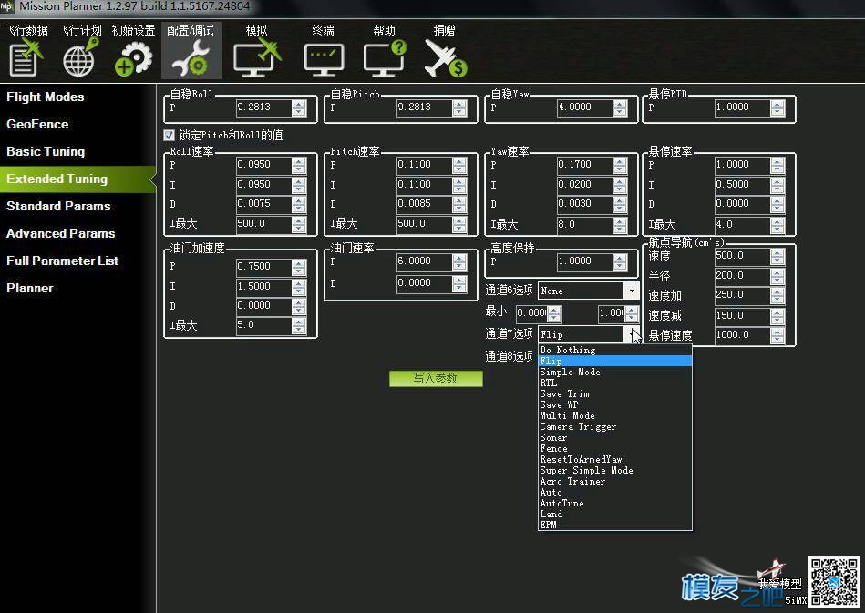

这样设置,试过的来说说看
apm一键空翻有没有人试过 APM,空翻怎么练,空翻好学吗,怎样学空翻,怎么侧空翻 作者:zfasus 1899
发表于 2016-4-28 09:20:14 | 显示全部楼层
多加一个通道,7通道设置一键空翻,就可以了

发表于 2016-4-28 12:56:03 | 显示全部楼层
本人试过,要注意两点:1、四轴飞机设置在手动或自稳模式下起飞,高度最低20米。第二、把设定的翻滚键打开,在油门或前后左右杆达到1800的值时四轴飞机会向先到达1800值的杆方向翻滚。
