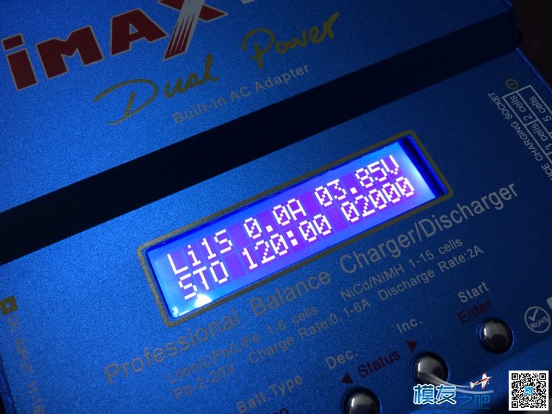

刚买的B6不么,这买的是内置电源,搞了好久,不会充1s电池,不知道是不是设置的问题还是哪里出了问题…充了几次了测的电池电压还是3.72V !
说明书都是英文的,看不懂~

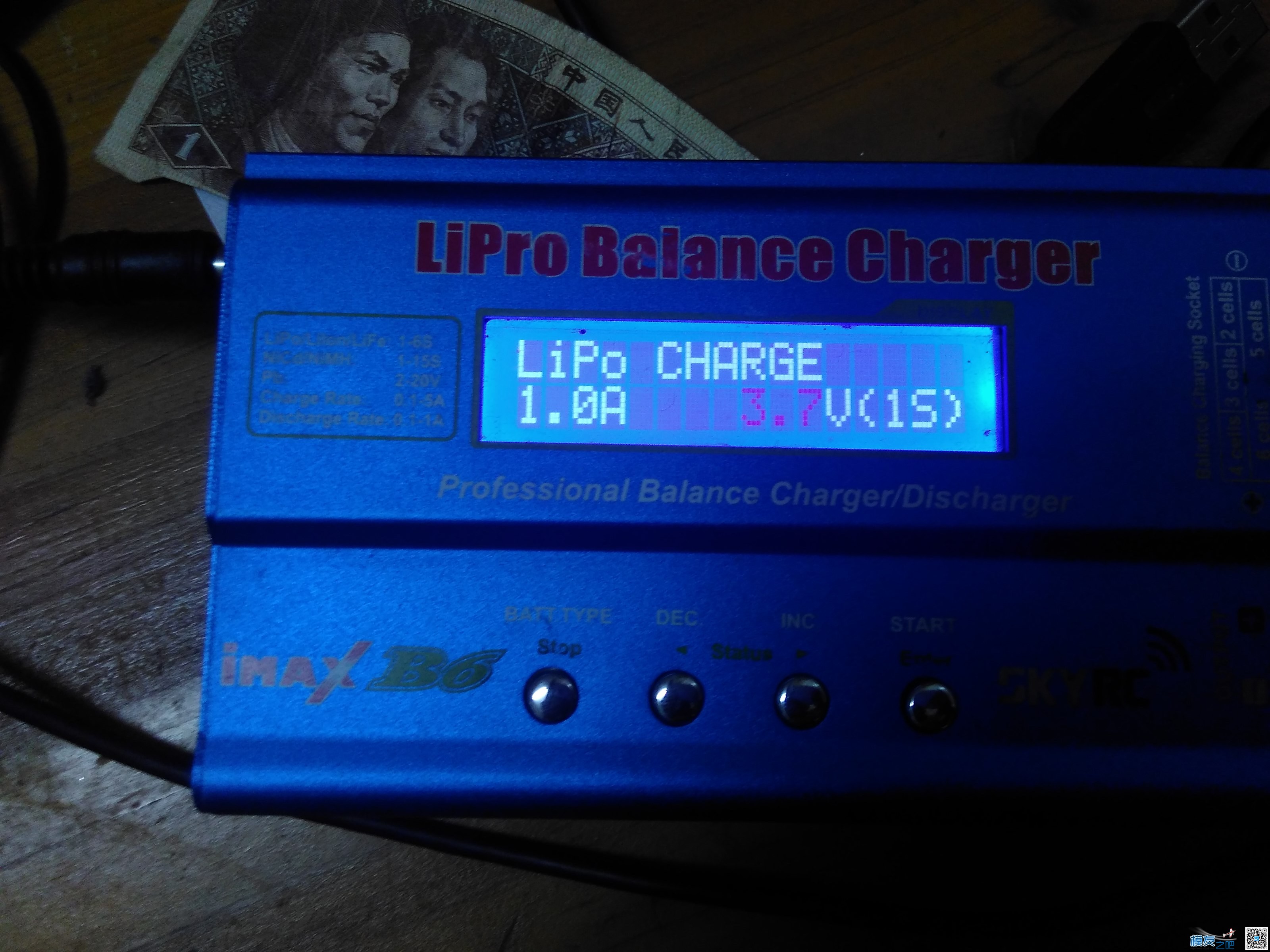

发表于 2016-4-28 16:10:22 | 显示全部楼层
直接插充电口!选锂电池充电,电压1s3.7v,确定就行了!
 楼主| 发表于 2016-4-28 16:27:21 | 显示全部楼层
小冰 发表于 2016-4-28 16:10 想问下B6充电器如何充1s电池? 电池,充电器 作者:fs_2010 6320
接线方法是跟图片2一样的对吧?
接线没错,在这里按确定键就好了![attachimg]135549[/attachimg]  详情 回复 发表于 2016-4-28 20:51
发表于 2016-4-28 18:15:20 | 显示全部楼层
你选的保存电压模式 storage  电池会充放电到3.85v
你应该选Charge模式充电

PROGRAM SELECT
        LiPo BATT
Lipo CHARGE
          X.XA           3.7V(1S)或AUTO
长按确定键直接开充!
发表于 2016-4-28 21:07:29 | 显示全部楼层
charge模式才有1s模式啊

 楼主| 发表于 2016-4-28 22:45:06 | 显示全部楼层
小冰 发表于 2016-4-28 21:02 想问下B6充电器如何充1s电池? 电池,充电器 作者:fs_2010 2044
PROGRAM SELECT
        LiPo BATT
Lipo CHARGE
现在在充,看看它会不会动停止,
