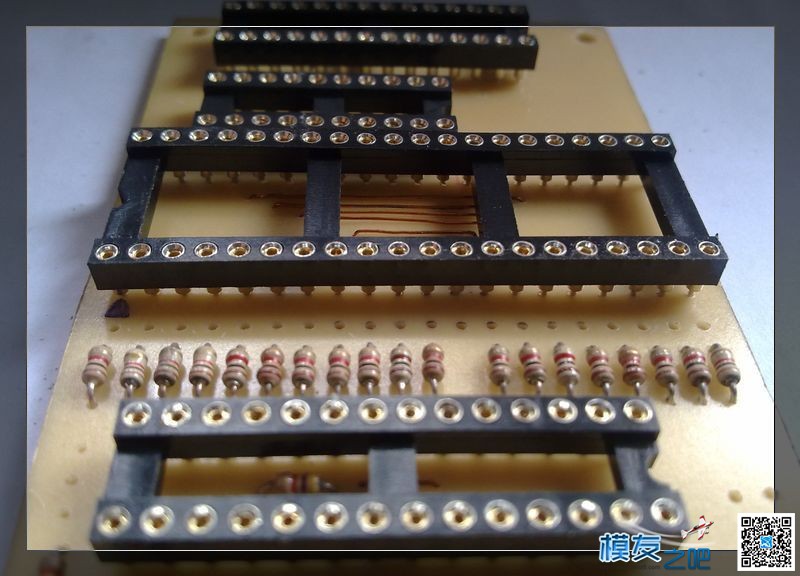

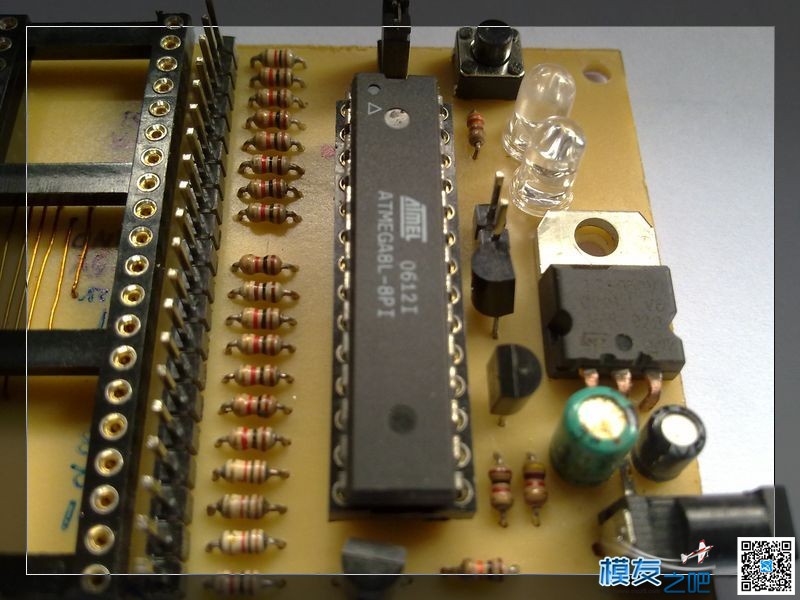

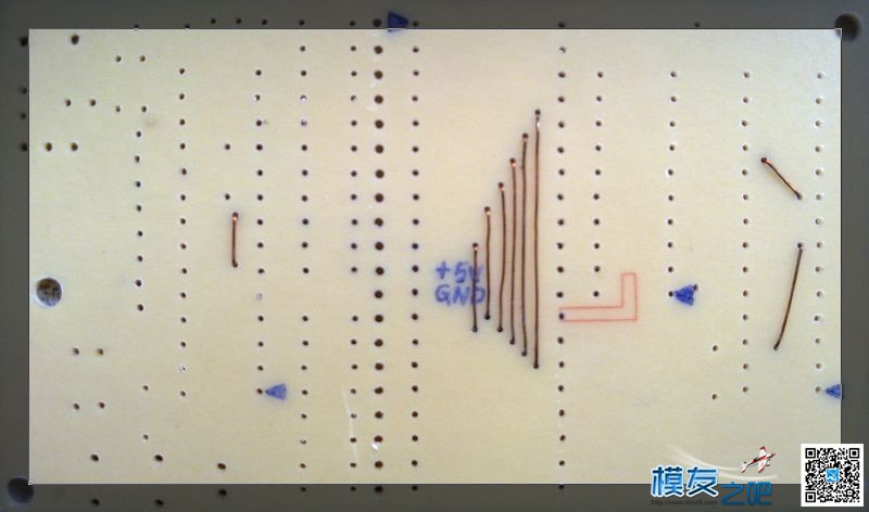

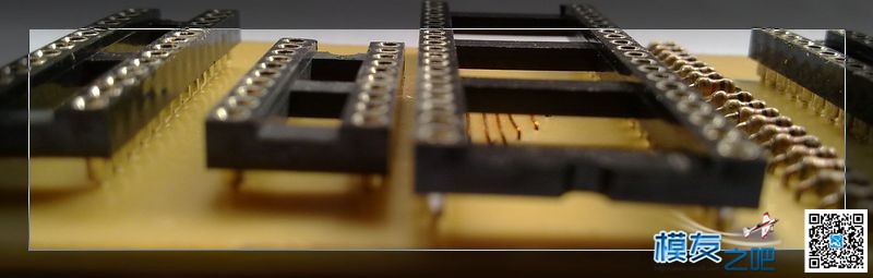

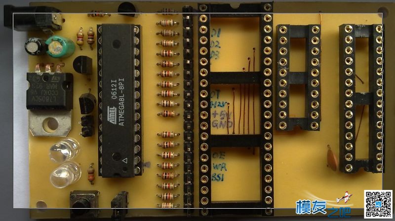

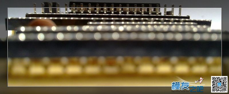

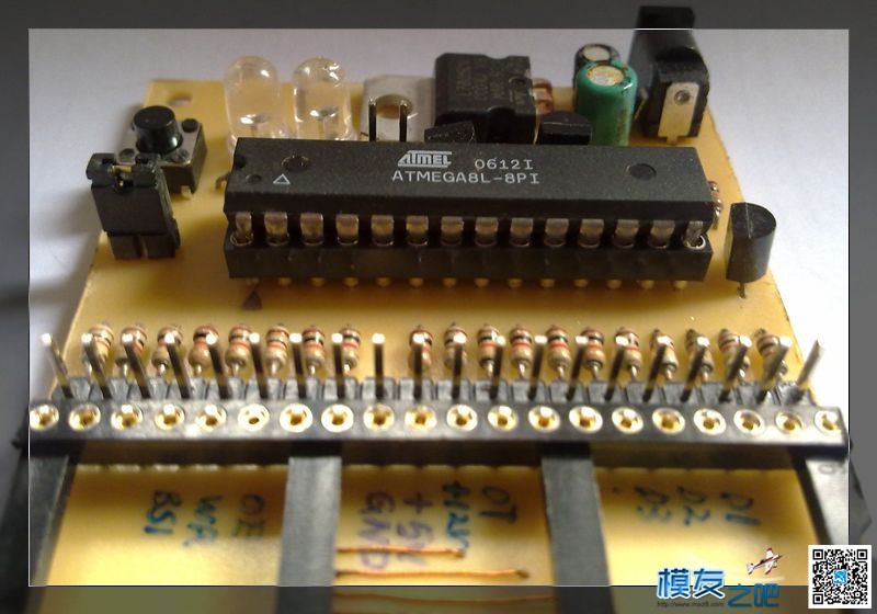

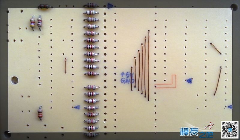

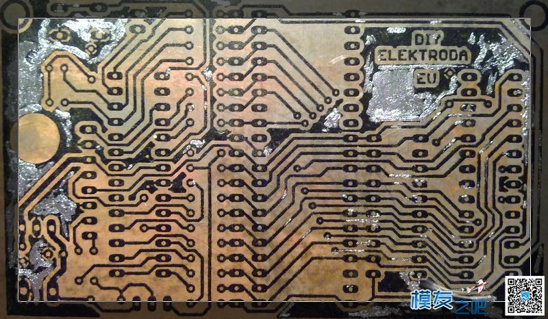

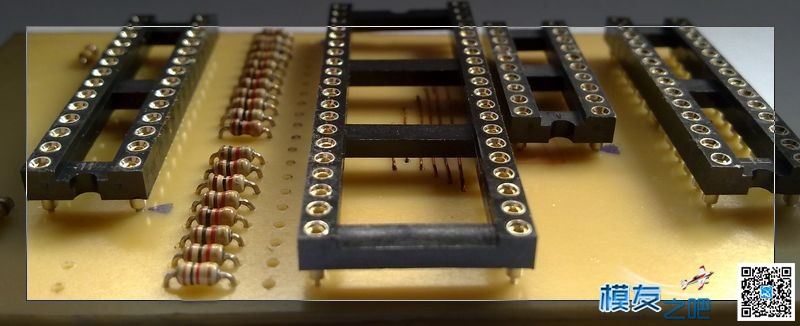

玩航模,尤其是开源性的电子设备,烧录固件基本是经常性的。问题是有时候操作失误——比如固件选择错误,熔丝配置错误等等一系列蛋疼的事情经常导致核心单片机锁死。不得已没基础的要么返厂被高价维修;要么有基础的自己买件拆焊换新的单片机重新烧录,可能还会遇上只能淘宝买件然后痛苦的等待到货。
而现在有些设备基本上用的是AVR系列单片机,单片机锁死后幸运的外加个有源晶振就能解锁。倒霉的比如我,加什么解锁都不管用。
于是,在从自己焊接最早的KK飞控开始,锁死芯片就成了我的噩梦。后来网上找到了一个脱机的高压编程器,制作简单,主要功能就是给AVR系列芯片解锁用。这样一来,就不怕芯片因操作失误锁死了。要知道,除非反接电源或是接入高压,单片机一般很难损坏的。简单来说:当你的设备无论怎样都烧录不了固件的时候,在排除了芯片烧毁的原因后,多半就是芯片锁死了。这时候这个高压编程器就能派上用场了,只要是它支持的芯片,就能进行解锁操作,省去了更换芯片或者送修的麻烦。
下面放上M8脱机高压编程器的制作过程与芯片支持列表及1:1热转印PCB图纸,有能力的可以做个玩玩。

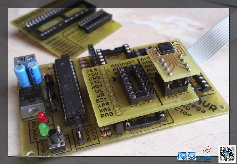

最后一张是原作者自己做的,比上面我做的.....

PCB是用雕刻机做的吗?我一直没做成功过,主要是覆铜板不平,不知道你是怎么固定板子的?
热转印。  详情 回复 发表于 2017-6-8 17:16
 楼主| 发表于 2017-6-8 17:16:00 | 显示全部楼层
xiaoguosir 发表于 2017-6-7 21:54
这手艺,真没得说。。。。。。。。
PCB是用雕刻机做的吗?我一直没做成功过,主要是覆铜板不平,不知道你 ...
热转印。
