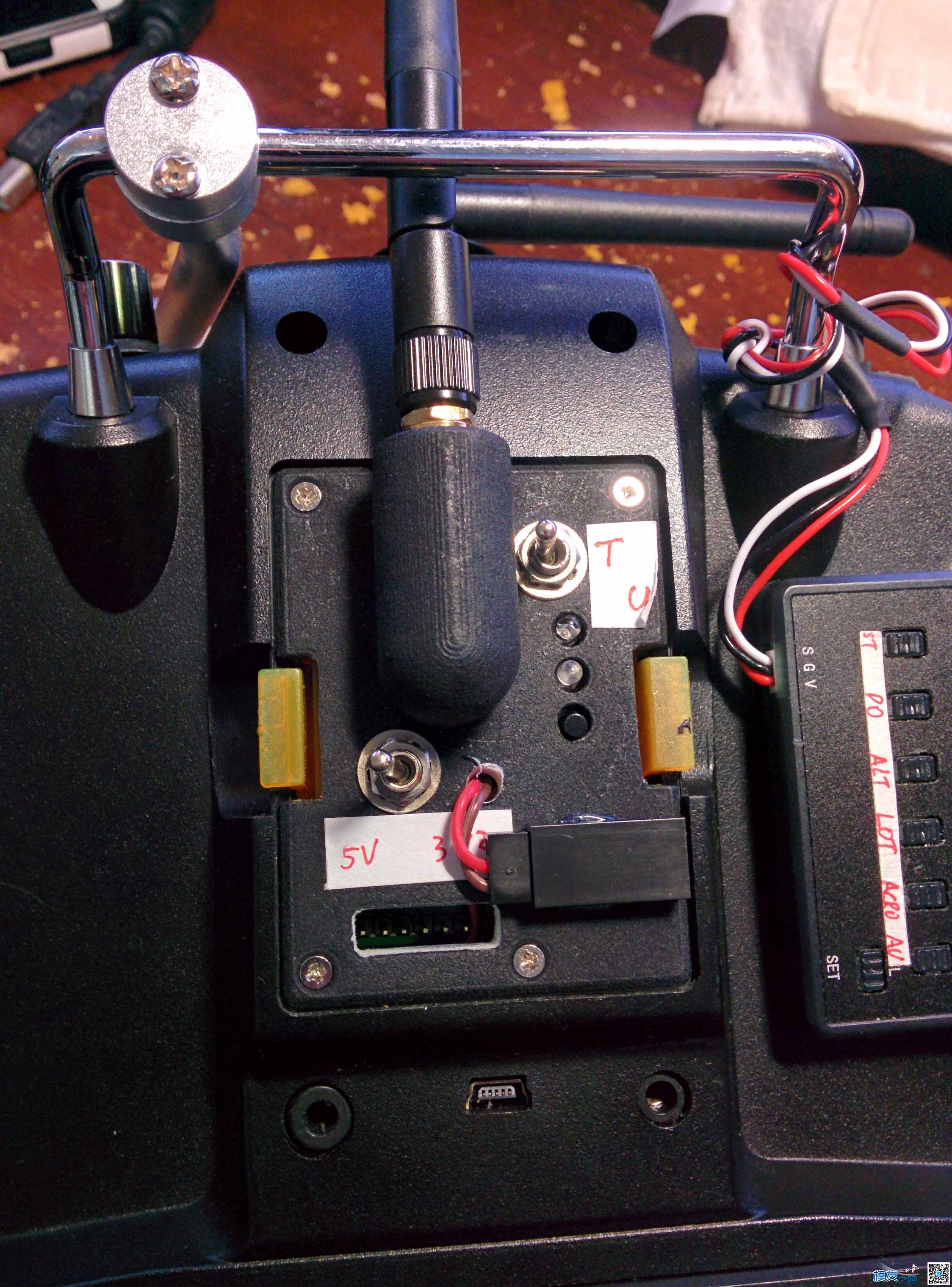

自己改的 OrangeRx Open LRS 433MHz
RFM23BP HopeRF 供电最大6V的时候可以到1W  RC group 上面有人测试

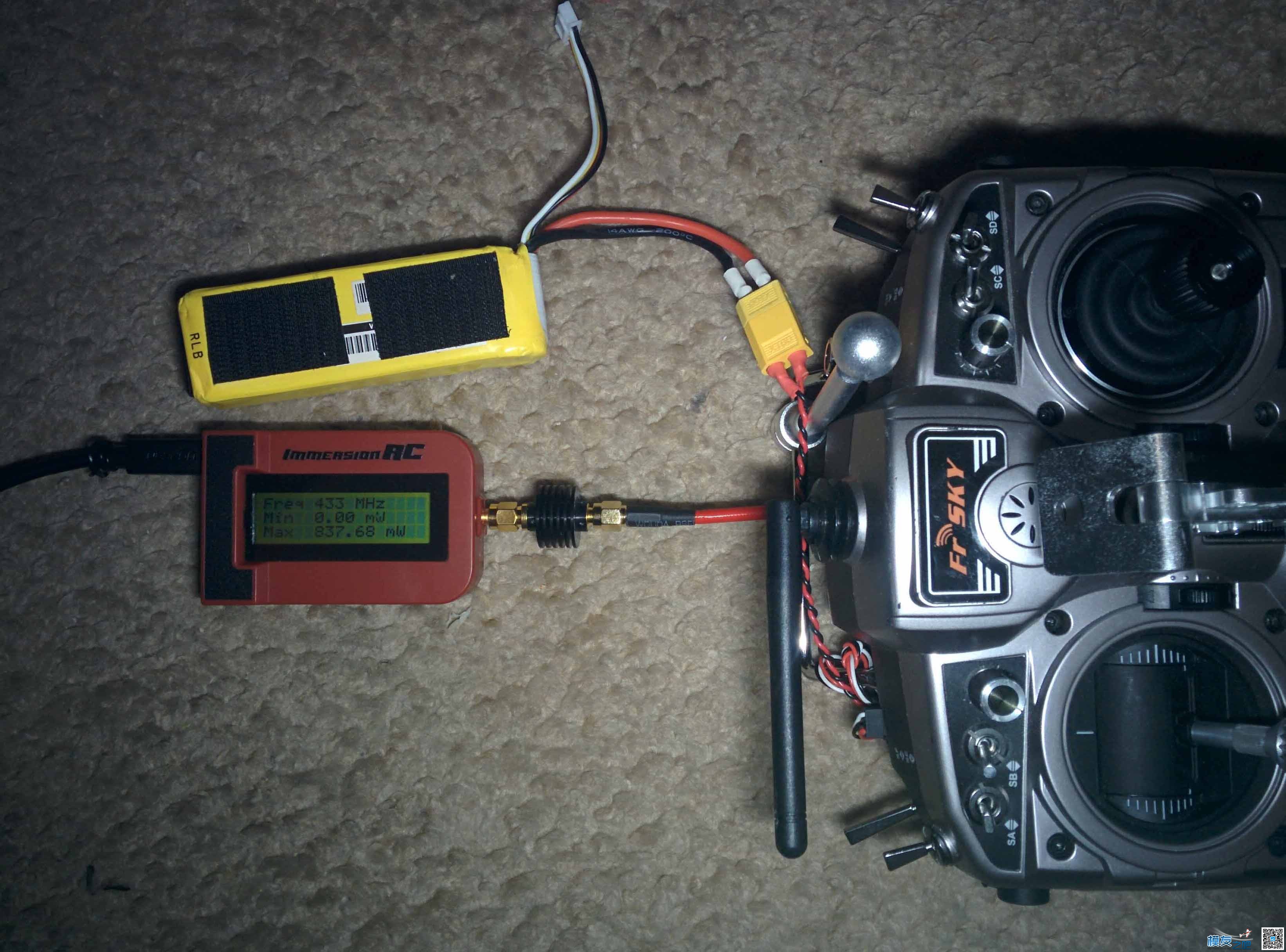

用ImmersionRC 的功率计测
3.3V PPM那口出来的 可以到 394mW
自己外挂电池+ 变压器5V 可以到 837mW

好手艺,就不知天线驻波比怎么样
