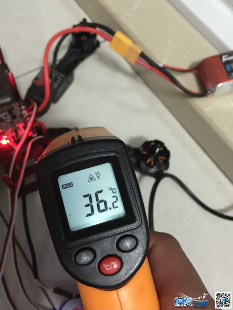

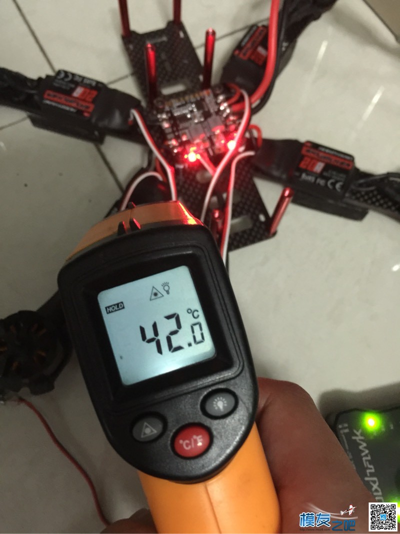

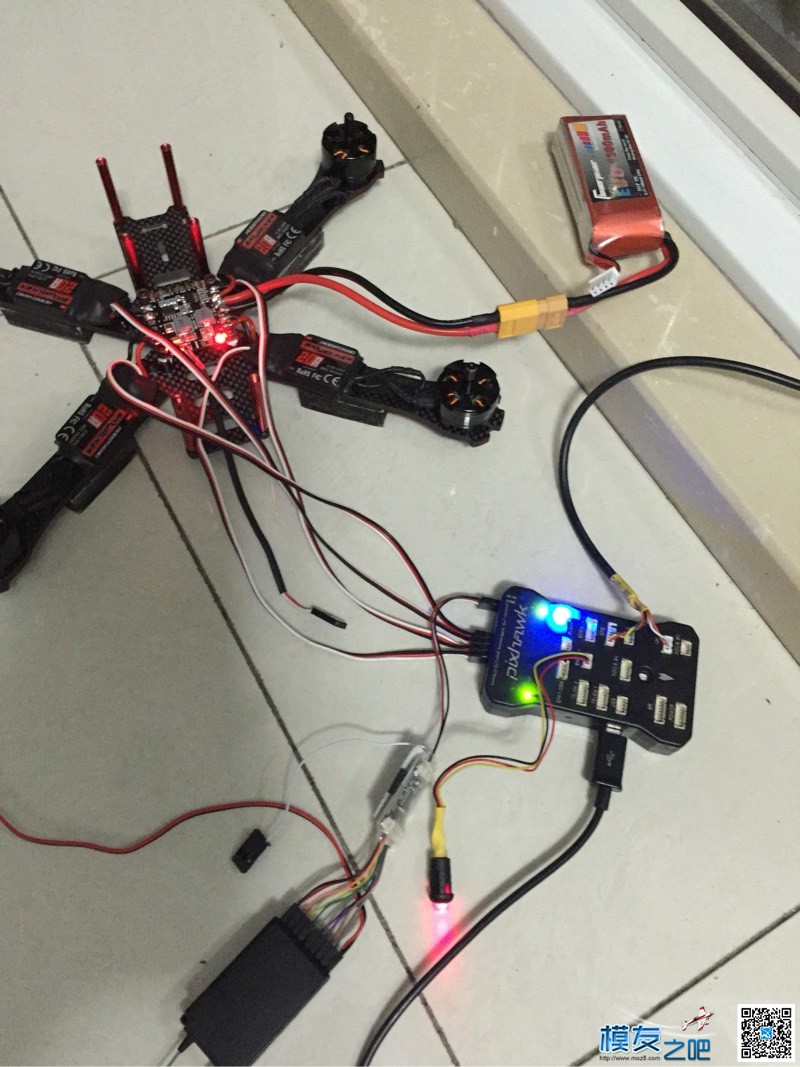

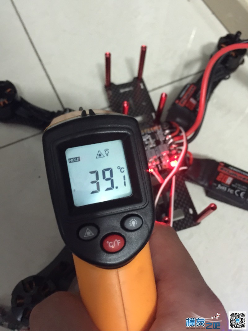

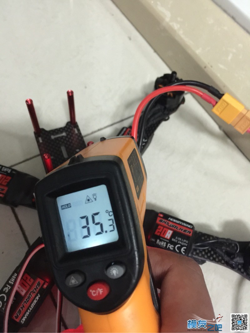

其实在测试之前我就已烧了2个银燕电调了,昨天拿了个测温器回家测,4个电调发热不均,晚上继续换银燕测,换普通分电板测。

发表于 2016-5-6 12:19:56 | 显示全部楼层
你这是好盈电调吧。。。还是固定翼专用的,
发表于 2016-5-6 12:20:55 | 显示全部楼层
你放平地这样测,发热不均匀很正常
发表于 2016-5-6 12:35:15 | 显示全部楼层
不一定是分电板问题  可能是电调、电机差异 造成的
发表于 2016-5-6 13:07:35 | 显示全部楼层
这个问题吧。。。。我也有。。。拔掉第一个第二个就开始发热,拔掉第二个,第3个开始发热,很奇怪的问题
发表于 2016-5-6 13:07:51 | 显示全部楼层
总有一个会比其他的热
发表于 2016-5-6 14:03:20 | 显示全部楼层
电调+5V全部不接,飞控单独供电。看能解决么!我瞎说的

发表于 2016-5-6 18:02:02 | 显示全部楼层
几度而已啊。。。。

发表于 2016-5-7 10:04:24 | 显示全部楼层
分电板约简单越好,不解释
