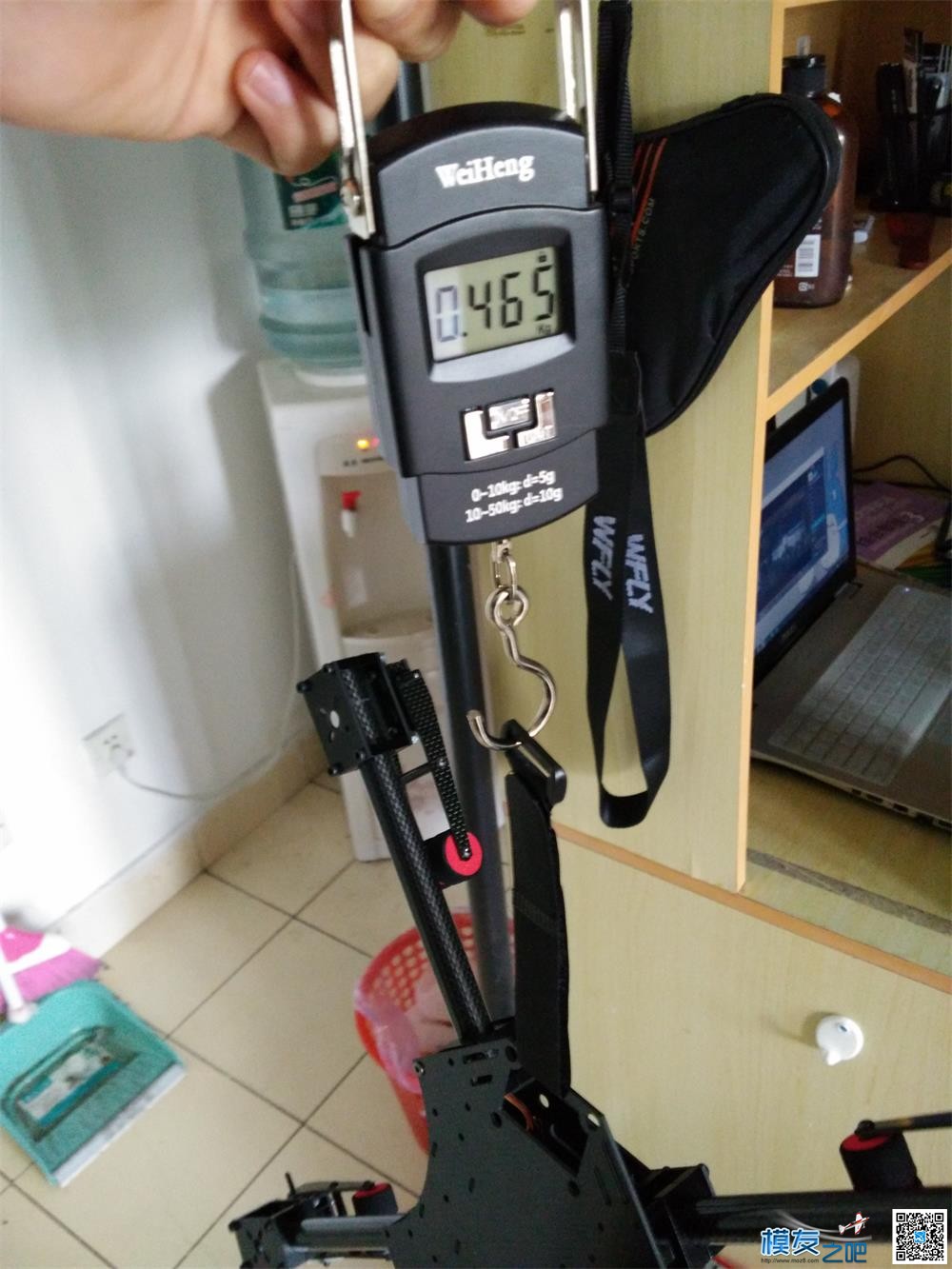

楼主,整个机架重量大概多少?
 楼主| 发表于 2016-5-9 12:45:15 | 显示全部楼层
worrior868 发表于 2016-5-8 21:46
楼主,整个机架重量大概多少?
没称过,等秤到了就秤
 楼主| 发表于 2016-5-10 12:57:53 | 显示全部楼层
’夜煞‘450航拍原创设计方案(可收放脚架)  作者:ccx 131
有点重,,,,,

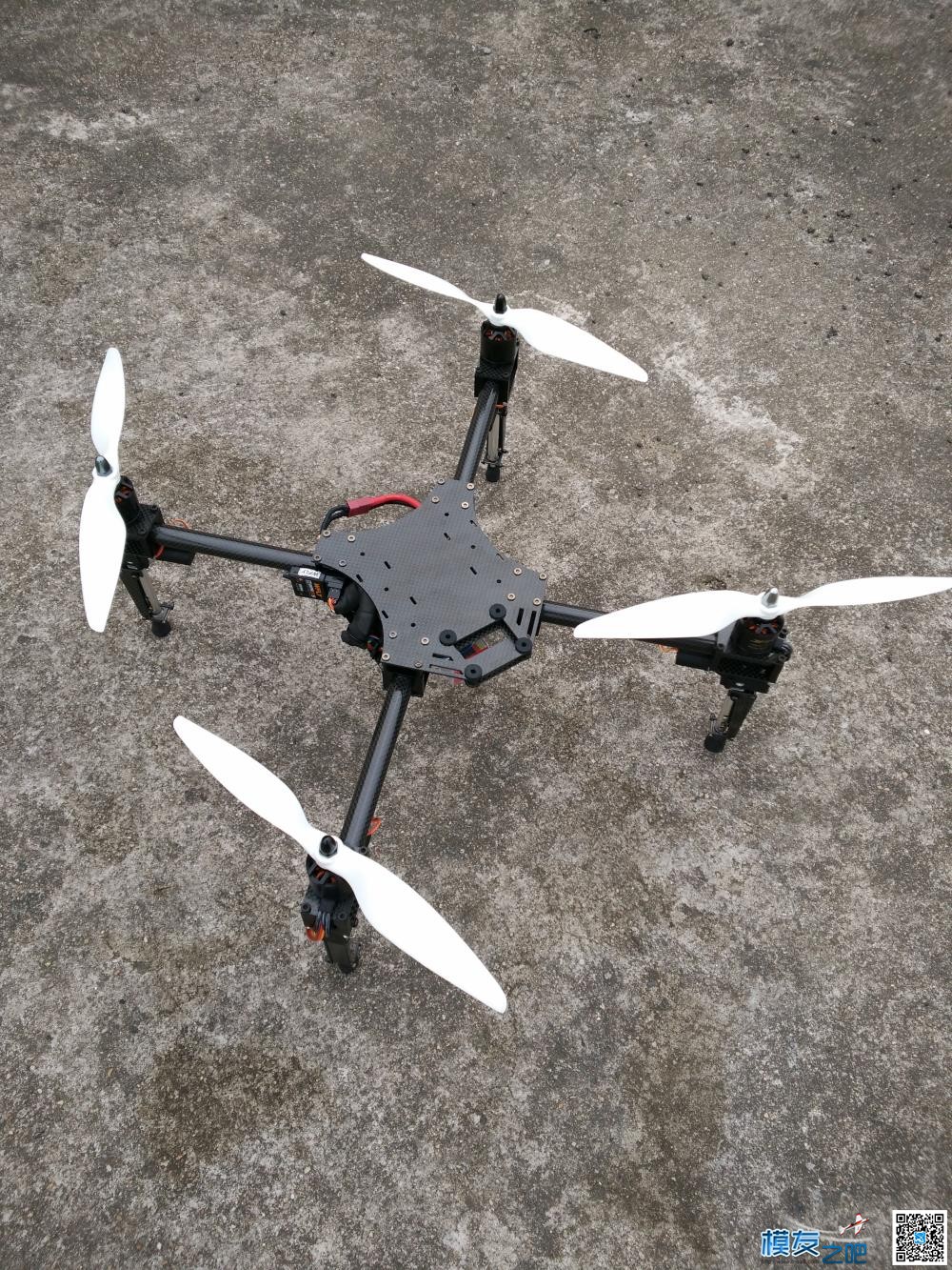

 楼主| 发表于 2016-6-9 17:04:04 | 显示全部楼层
’夜煞‘450航拍原创设计方案(可收放脚架)  作者:ccx 1888 ’夜煞‘450航拍原创设计方案(可收放脚架)  作者:ccx 5936 ’夜煞‘450航拍原创设计方案(可收放脚架)  作者:ccx 3349
好久没发帖了,飞机已经组装好了,脚架也改成更能抗冲击的蜗杆,今天出去试飞,视频还在上传中

1045桨,飓风2216电机,自组3s4200电池,自重1.4kg,温柔飞十分钟左右,3,6v报警
